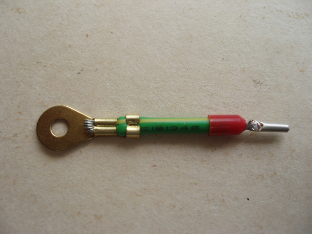

Дымчатый написал: Можно фото выложить? Клеммы, соответственно, применяете для вдвое большего сечения?
Извольте, выкладываю, один грех- под рукой не оказалось заявленного наконечника под М4, пришлось взять под М3. Провод- маде ин Тайвань, аналог нашего ПВ-3, сечение можете подсчитать сами- 35 жил диаметром 0,18 мм, т.е. ближе к 1,0, чем 0,75 мм.кв. Надеюсь, то место, где сделан перегиб дастаточно видно? Кримпер ProsKit 6PK-230C А правый хвостик этого же провода- след от винта на гильзе при далеко не сильном завороте винта

АлВас написал: А правый хвостик этого же провода- след от винта на гильзе при далеко не сильном завороте винта
Следов нормальной обжимка там что-то не видно.
АлВас написал: не оказалось заявленного наконечника под М4, пришлось взять под М3.
Тю, я-то думал что что это винт М4 в клеммнике. Какая разница под какую резьбу кольцевой наконечник? Ведь может быть 0.75 под М6, а может быть 1,5 под М3. Дык и речь я вёл не про автоклеммы, а про концевые наконечники НШВ и НШВИ.
АлВас написал: Надеюсь, то место, где сделан перегиб дастаточно видно?
Видно, но Вы так и не написали - клеммы выбираете по суммарному (двойному) сечению?

Дымчатый написал: Дык и речь я вёл не про автоклеммы, а про концевые наконечники НШВ и НШВИ.
А то, что справа- не есть ваш НШВИ? Да, он того же тайваньского происхождения, но чем он хуже? И где вы увидели автомобильную клемму??? Где, в каких авто их сейчас применяют.
