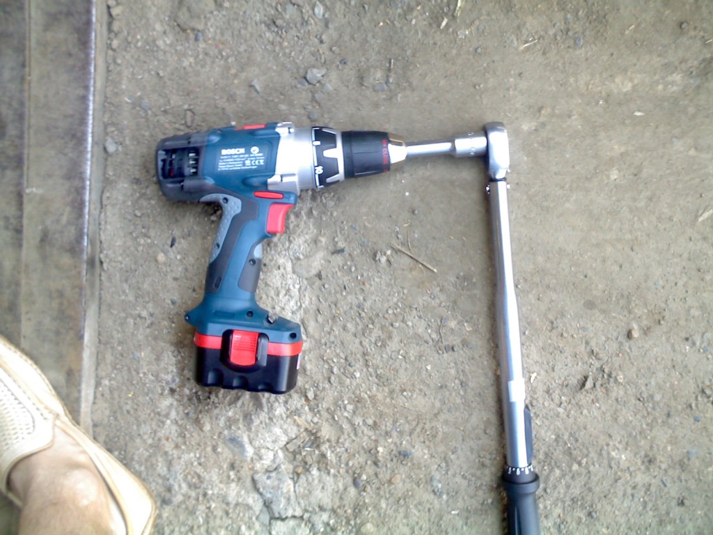

Eddy21 написал : переходник на квадрат 1/2" взять
квадрат-то есть, но нужен-то обратный. :) 2 Kvostну вот и померять, сколько он на откручивание?

n-p-n написал : квадрат-то есть, но нужен-то обратный
так проблэм-то ноу :) На ключ головку с внутренним шестигранником, в шурик соответствующую торцевую головку.

Eddy21 написал : На ключ головку с внутренним шестигранником, в шурик соответствующую торцевую головку.
какую? Фамилии головок! :) Люфты сведут точность измерения на нет.

2 Eddy21 и исходите из того, что чем меньше люфтов-стыков, тем лучше. В идеале это должен быть «измерительный адаптер»: с одной стороны гнездо-квадрат 1/2" под динамо-ключ, с другой - штырь Hex 1/4", вставляемый в гайковёрт. Не-е, проще стандартной процедурой, которую я описал ;)

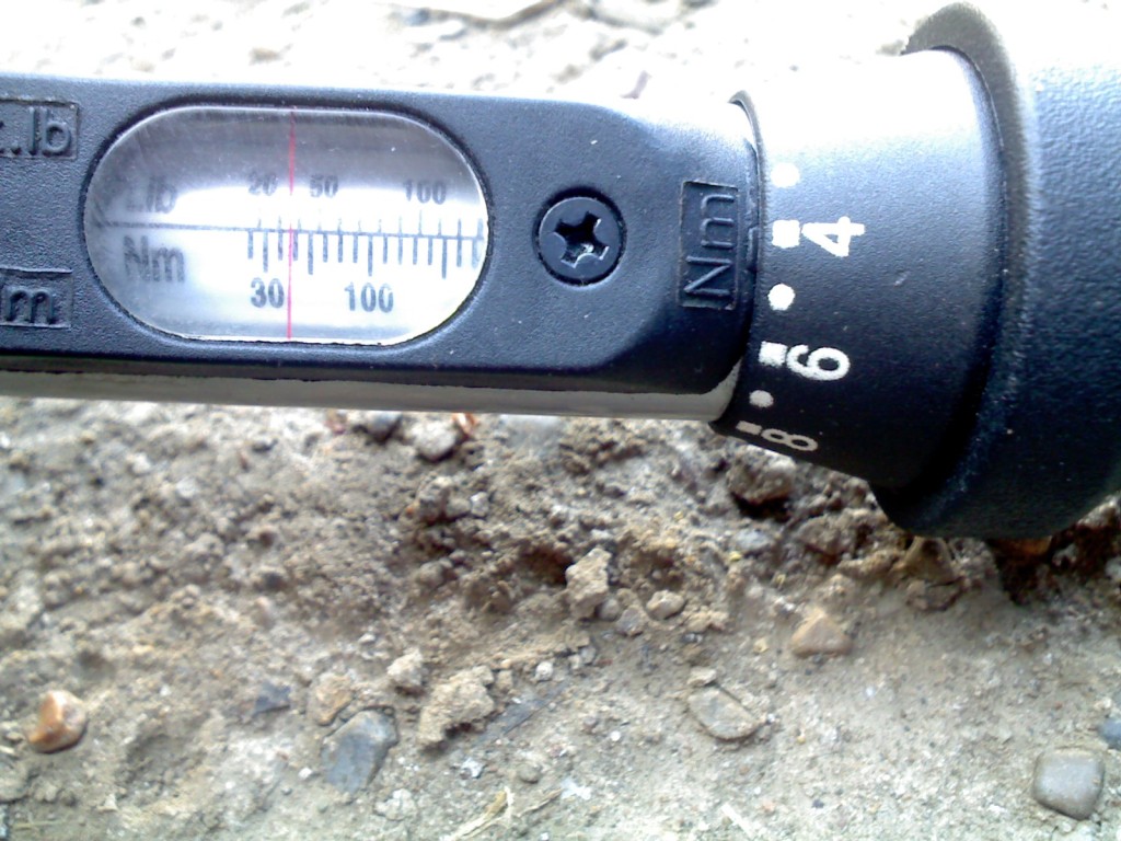

11.05.2009 в 20:23:19
Заехал к товарищу на СТО авто глянуть, заодно и шурик 14,4 VE-2 захватил :). Взяли мы динамометрический ключ Камаса Тоолс и давай тестить. Выставил сначала 35 Нм - осилил, 40 - осилил, 45 - фиг. Ставлю свежезаряженный акк - 50 щелчок, 55 - щелчок, 60 - фиг. Понижаю 59,58,57,56 - фиг.
Так что думаю 55Нм этто предел похоже для данного шура, руки в принципе выкрутить пытается :a .

2 mmg интересный опыт. Можно глянуть его ТТХ на сайте Боша:
Макс. крутящий момент (жесткое заворачивание шурупов) 72 Нм Макс. крутящий момент (мягкое заворачивание шурупов) 30 Нм

mmg написал : Ставлю свежезаряженный акк - 50 щелчок, 55 - щелчок, 60 - фиг.
n-p-n написал : Можно глянуть его ТТХ на сайте Боша:
Небольшой переборчик :) все же лучше, чем практически для отвертки 100Нм написать.

Serg написал : все же лучше, чем практически для отвертки 100Нм написать
Да :) Хотя у «практически отвёртки» 30 Нм я намерял-таки :) То есть, полутяжёлый шурик на 1-й скорости она рвёт уверенно...
