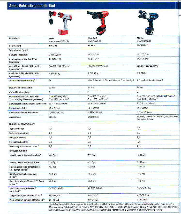

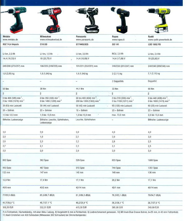

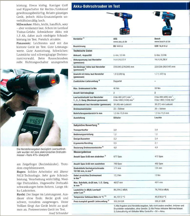

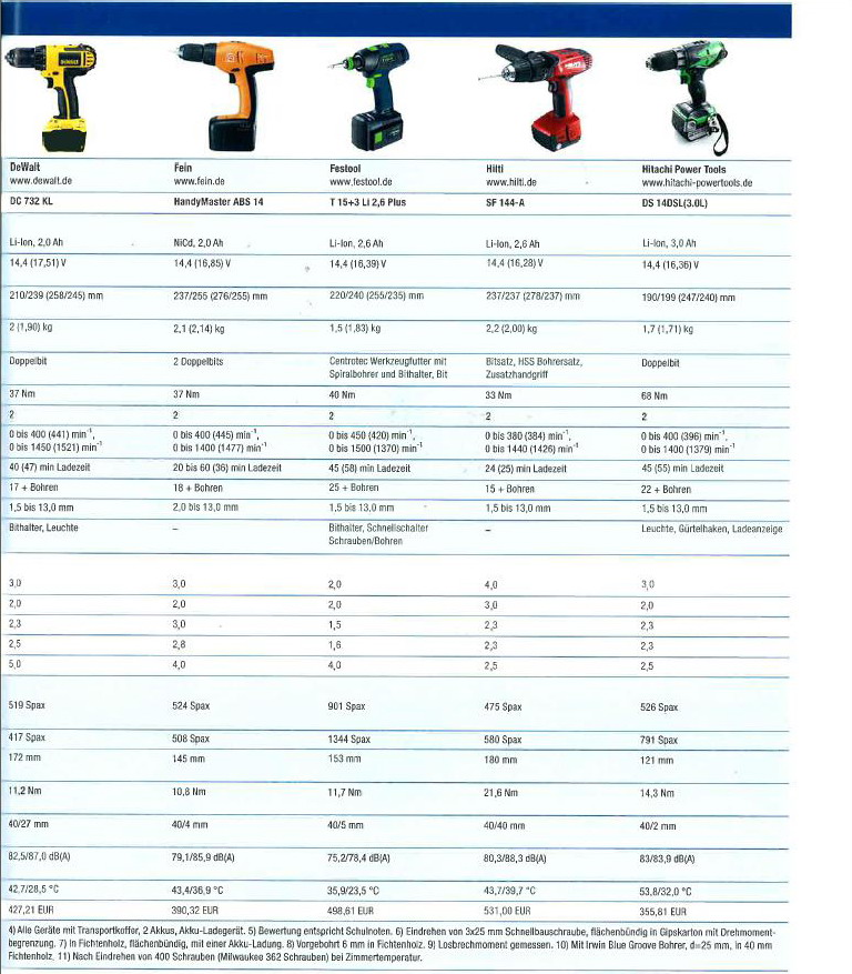

ломастер написал : странный тест не указаны ни модели ни емкость батарей...
Ну так и я о том же. Как минимум - такие тесты не информативны потому что можно, как уже говорил, подобрать нужный крепёж, во-вторых, не хватает "мощи" - бери инструмент большего вольтажа, в третьих - производительность (в разумных пределах, конечно же) не самый важный параметр и я думаю, у брендов не так сильно отличается. А удобство в работе и надёжность, имхо, по значимости для пользователя не уступят.

krivoru4ka написал : Пойду выкину свой DeWalt,Hilti и BOSCH
Перед тем как будете выкидывать - обязательно укажите место мне.;)
ломастер написал : если бы в тесте был сетевой шуруповерт Интерскол он бы всех порвал - почему его не было?
Организаторы боялись, что у них шурупов столько не наберётся.;) Зажимают буржуи российский бренд.:mad:

ели вы не читали этот тест, то не надо говорить, что он странный. скачать можно здесь http://www.onlinedisk.ru/file/79310/

кухонщик написал : ели вы не читали этот тест, то не надо говорить, что он странный.
У части испытуемых аккумы на 2Ач, у части - на 3 Ач. Также есть аккумы на 14,4 В, есть и на 18 В. И тип аккумов разный. Всё таки больше прав littorio:
littorio написал : можно подыскать диаметр дырки, на котором "твой" шурик будет круче всех
Вот в этом тесте для Райоби, можно так сказать, подобрали диаметр дырки. Или по другому - Райоби лучше всех подошёл под условия теста.

2кухонщик Не обежайтесь! Тест действительно не совсем корректен у MILWAUKEE акк-р вообще 1,5Ah.И "лишнее" напряжение даёт запас ёмкости. За ссылку спасибо! 2ALL Не стоит так наезжать на RYOBI, в вас говорит трафаретная субъективность. Безусловно шур-т имел большое напряжение, что дало ему запас ёмкости но он "порвал" (значительно) даже те, которые имели большую ёмкость (и скорее всего меньший и оптимизированный под своё напряжение двигатель).Кое-какие выводы все-таки стоит сделать.
