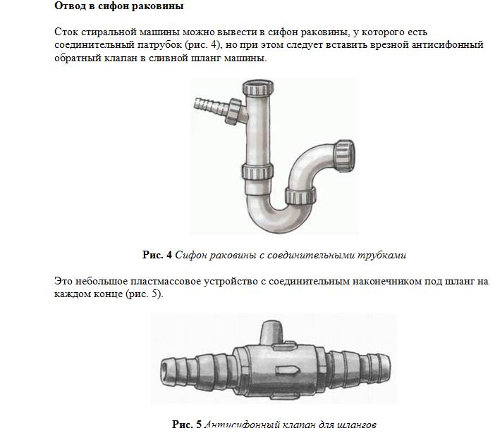

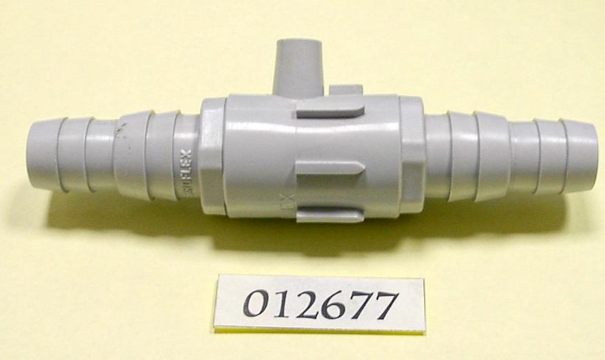

Подскажите, где продается сей девайс. Заглянули в несколько магазинов, но не нашли.
Zhek@
Zhek@
Регистрация: 19.12.2007
Сообщений: 1915
01.05.2009 в 22:23:18
а для чего он нужен?что вообще это такое? Очень интересно.

Цитата из статьи: "Если сливной шланг встроен в канализацию, то иногда может создаться “сифонный эффект”. [FONT=verdana,sans-serif]Вода из канализации в этом случае будет попадать обратно в стиральную или посудомоечную машину.[/FONT] Для предотвращения подобного эффекта на сливном шланге устанавливается антисифон."
И еще http://www.elremont.ru/stirm/st_eng/steng_rem11.php
Zhek@
Zhek@
Сообщений: 1915
01.05.2009 в 22:50:00
т.е. обратный клапан?.На верхнем рисунке показан сифон со штуцером для стиралки.Так вот в этот штуцер вставляется прокладочка с лепестковым клапаном.И когда вода из стиралки сливается,то лепесточек открывается под давлением воды,а в остальном случае он закрыт.Вот вам и клапан. У вас же в описании два варианта подключения даны :)

Ах вот для чего это прокладочка лепестковая, которая в комплекте с сифоном, нужна!!!!! То есть получается, что этот антисифон и не нужен. =))) Разобралась. Спасибо.

Только лишние соединения на шланге.Для чего?Сначала шланг поднимается \сзади на машинке есть клипсы\ на высоту 60-80 см,затем вниз в канализацию.Вот и сифон готовый.В инструкции все описано.

Zhek@ написал : т.е. обратный клапан?.
нет. Он обеспечивает подсос воздуха. В дорогих стиралках такая штука стоит внутри машины.

Leonid53 написал : для разрыва струи?
да
Zhek@ написал : Сообщение от BV Он обеспечивает подсос воздуха.
из канальи?
Если установлен в стиралке, то тонкий конец подключен к лотку.
Такое устройство нужно для подключения шланга к сифону на уровне пола. Если же на высоте 60см - то не нужно. Запахи отсекает сифон, а штуковина предотвращает сифонный эффект - то есть самослив.
Есть в Миле, AEG, и даже видел в какой-то LG
