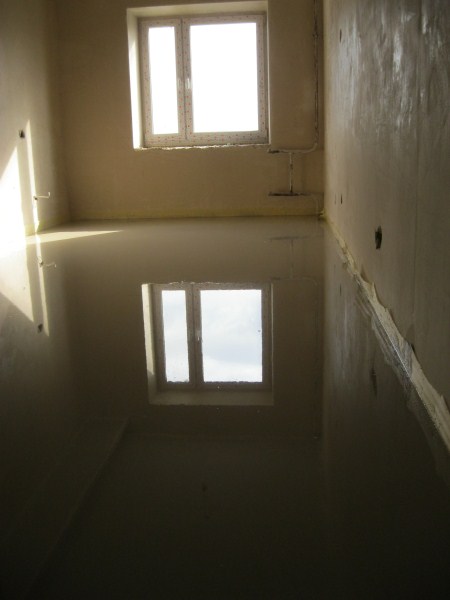

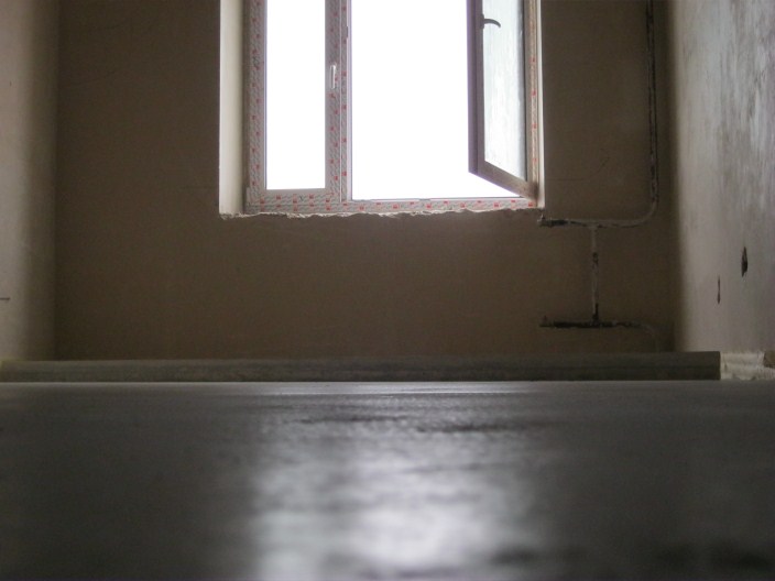

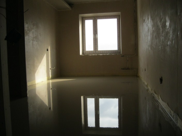

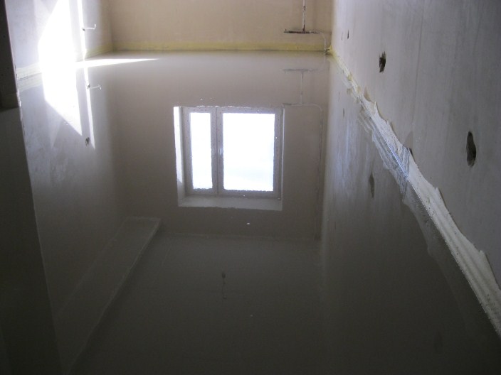

Недели две назад заливал квартиру 90 м2 основитом т45. Обалденная смесь, растекается в абсолютный ноль. Слой 2-2,5см, растекся в абсолютный ноль без единого дефекта, поверхность абсолютно зеркальная, под трехметровым правилом без единого просвета. За свои деньги, считаю, смесь просто отличная.

barcelonetta написал : ...Слой 2-2,5см, растекся в абсолютный ноль без единого дефекта, поверхность абсолютно зеркальная, под трехметровым правилом без единого просвета...
Кане-е-ешно, такой толстый слой будет идеально ровным - сам растечется... :)
Как (и в чем) вы его замешивали, кстати? Объемы-то "недетские", если 2.5 см слой...

vlad-mal написал : Кане-е-ешно, такой толстый слой будет идеально ровным - сам растечется...
Кстати, не везде. В некоторых местах до 3мм было. Ну а заливал так)) http://www.youtube.com/watch?v=HVHHowJlY3I

А вот еще нашел в инструкции к Основиту-Т45, что "по периметру планируемой заливки пола следует проложить деформационную (краевую) ленту, ширина которой...". Нужно ли это делать, если заливаю кухню в 5.5 кв.м.? И вообще это кто-то делал? Или без ленты обходились?

Самострой написал : А вот еще нашел в инструкции к Основиту-Т45, что "по периметру планируемой заливки пола следует проложить деформационную (краевую) ленту, ширина которой...". Нужно ли это делать, если заливаю кухню в 5.5 кв.м.? И вообще это кто-то делал? Или без ленты обходились?
Всегда прокладываю ленту. Во-первых, чтобы не пачкать стены, отдирать потом очень сложно, а во-вторых:)- так положено:), хотя на такой площади и необязательно. Видео посмотрите, заливаю т45-м, по краям отчетливо видна лента:)

Самострой написал : Ага ,вижу Но что-то не попадалась на глаза в строительных магазинах (в основном Оби посещаю). Может лента для проклейки стыков гипсокартона подойдет (остался тут рулончик)?
Берется обычная подложка для ламината и нарезается на полосы. Степлером можно прибить к стене
