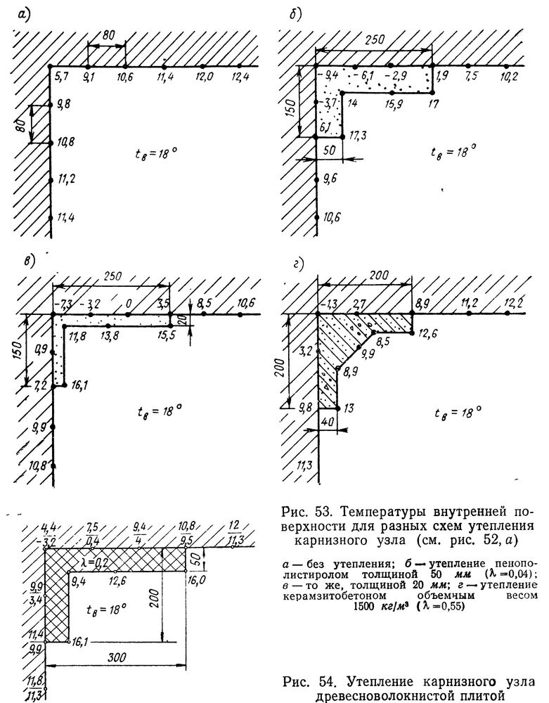

almeca Далее были хрущёбы и брежневки, панельное домостроение. Так что рудимент.

almeca написал : правильно, только к утеплению это не имеет отношения.
смотря какой дом, этаж, если примыкание к холодному чердаку, то м.б. и утепление. А может прятали брус крепления перегородок. Просто представьте радиус между потолком и стеной 150-300мм - какой декорэлемент? Там если копать можно докопаться до деревянных стен, потолков и бруса в углу. Так что сначала надо выяснить конструктив.

Собственноручно сбивал эти закругления у себя по всей квартире - хрущевка 1961 года. Разумеется, ни к какому "утеплению", ни к какому "крепежу перегородок" они не имеют отношения. Просто такие были тогда понятия о красоте. Это именно рудимент лепного декора. Ну и кривизну стен и потолков, понятное дело, помогали замаскировать.

almeca написал : правильно, только к утеплению это не имеет отношения. Для утепления раньше применялось уширение стены - обратите внимание, на уровне перекрытий на фасаде есть горизонтальный выступ. А закругления в углах - это частично архитектурный элемент, частично инструмент для сокрытия неровностей углов.
Искал в интернете информацию по закругленным потолкам, но ничего дельного не нашел. Моя мысль была такой, что закругленные потолки в то время делали не просто так. На этой почве я начал спрашивать у строителей и искать информацию в интернете. Я пришел к выводу, что при высоких потолках воздуху в помещении труднее циркулировать при углах 90 градусов. Особенно это актуально в отопительный сезон.
Вопрос: для чегоже все-таки делали закругленные потолки?
Варианты ответов:
  • Как элемент дизайна (не "частично архитектурный", т.к. архитектор кроме дизайна учитывает и другие параметры)
  • Как нежелание строителей выводить ровные углы. Мол проще закруглить. (Вряд ли в 50-ые годы везде экономили на строителях, т.к. множество домов было построено военнопленными)
  • Технологическое решения для отапливания помещений, при соотношении затрат на отопительну систему и расхода энергии учитывая все параметры (высокие потолки, толстые стены и др.) для достижения максимально-комфортного микроклимата в помещении.

Jurij, хоть тема не актуальна, но все ж внесу свои 5 копеек. по зиме делал комнату: дом первой половины 60-х, все не несущие перегородки деревянные. сделаны следующим образом: доска 40-ка от пола до потолка, каждая 5-6 заходит в верхнюю плиту перекрытия (не просто в отверстие, а в ДЫРУ пробитую). по низу связаны с полом, а к потолку - упоминавшейся выше "лепниной" из ядреной такой цементно-песчанной смеси. и сбивалась она достаточно тяжело. и да - в ней проводка шла, алюминиевая, к доскам прибитая.

Закругленные углы в старых домах, скошенные углы в панельках ... это как правило один и тот же прием для "утепления" углов... Если мы посмотрим на обычные углы через тепловизор, то увидим, что при любом утеплении внутренние углы всегда холоднее, чем основная стена. Связано это с тем, что тепловоспринимающая внутренняя площадь угла значительно меньше, чем теплоотдающая площадь наружного угла в той же проэкции... Другими словами, если в разрезе стен мы проведем изотермы, то изотерма в месте угла будет смещена в сторону помещения... "Критическая" температура для поверхности стен условно взята 8,8 гр. С , при расчетах углов температура поверхности углов может оказаться ниже такой "критической" температуры, а на самой стене температура поверхности достаточно выше. Также такое смещение температуры поверхности может усугубляться какими либо конструктивными деталями, например закладными для связки плит, имеющими значительно меньшее теплосопротивление...Вот в таких местах и был распространен один из четырех способов решения такой проблемы, пожалуй самый дешевый, т.к. при скошенном угле увеличивалась помимо толщины, еще и тепловоспринимающая площадь угла. Эффект закругленных углов по тем же причинам, помимо конвекции процентов на пять выше в сравнении со скошенным... Поэтому, то что мы видим закругленные углы в виде например фризов - это только эстетика, под которой скрыта функциональность... ;)
