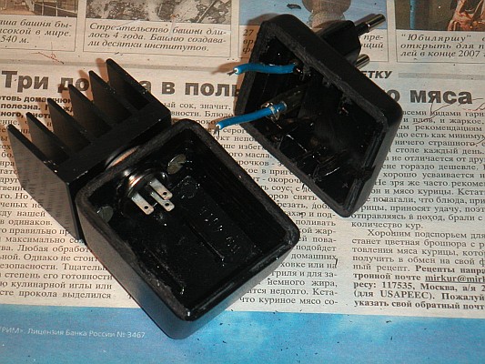

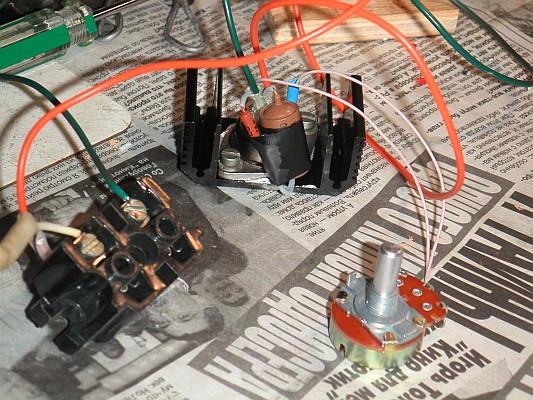

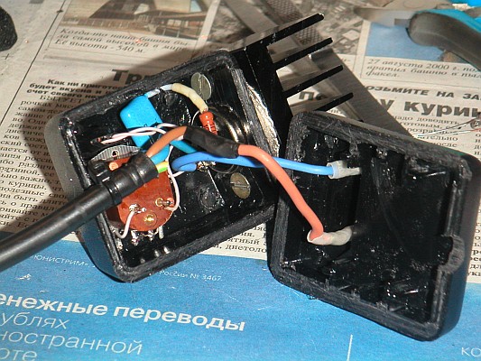

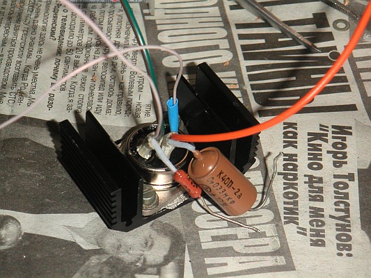

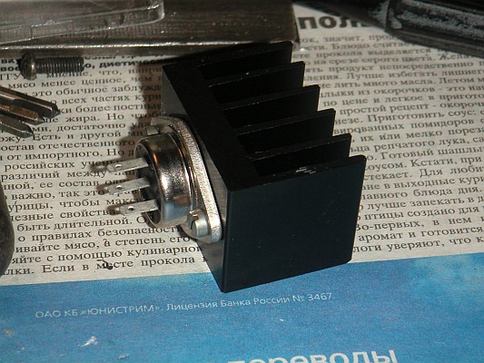

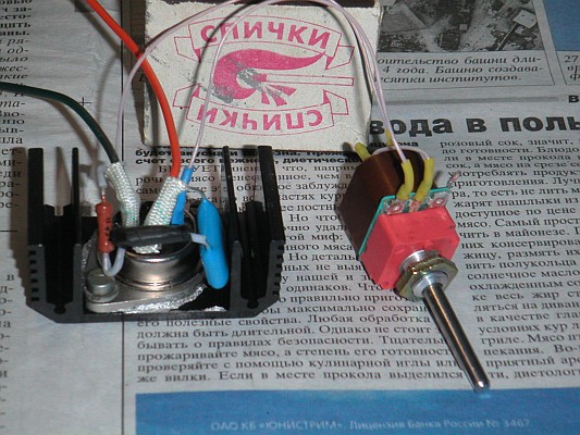

Приношу извинения за задержку в отчёте. Вначале не мог выбраться в лабаз, потом возникли более смешные проблемы... Вкратце: сборка существует и работает. Стоит 99 рублей. На Беговой есть 2 варианта: простой (?), с изолированным корпусом (мой выбор), 3-го варианта (стабилизрованный?) нет в наличии. Я купил, как и предлагал, радиатор типа 302 (только модель не на 100 кв. см., а 30 - размер меньше, а особой мощи я не планирую пропускать через него. По моим расчётам до 1 киловатта - потянет и так.) Засада оказалась в переменных резисторах. Дома у меня мегаомного нет, в лабазе пока тоже не нашёл :(( Собираюсь совершить визит в Митино (в Царицыне мне не понравились варианты.) Хочу малогабаритный импортный или отечественный, но добрый! Как вариант задумался над галетником (переключатель 1 направление на 10 положений) и набор из десяти постоянных резисторов, получится, возможно, даже функциональнее, нежели переменник, так как положения фиксированные, да и надёжнее в условиях пыли. Но возни намного больше, да и с габаритами сложнее вписаться. Кроме того, приобрёл ещё один радиатор, с мыслью сделать его наружним (зараз и охлаждение улучшиться и используем электроизоляцию его от электродов сборки.) Потому что радиатор в маленькой,тесной коробочке - это не здорово.

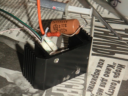

Да, схему тестовую собрал, резисторы разные (постоянные включал, работает хреновина!) На фотографии использован конденсатор-мутант из лабораторий имени Лаврентия Берия, поменяю на керамический вшестеро меньший, а то все габариты портит. Есть мысль собрать (когда куплю резистор переменный) в корпусе от небольшого БП (настенного, который в розетку вставляется.) Тогда уже начисто отчитаюсь.

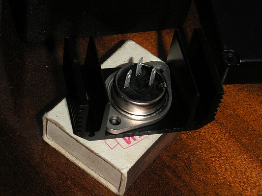

Вот такой радиатор прикупил: HS 184-30 радиатор Прикручу его сзади микросборки, просерлю в корпусе регулятора дырку и приделаю радиатор снаружи (корпус микросборки и электроды будут внутри коробки.)

n-p-n написал : На фотографии использован конденсатор-мутант из лабораторий имени Лаврентия Берия,
Да ладно какая в 76 году имени Палыча?;) Гы, у меня таких тож валяецца :) А точно меггомный?Просто в своей схеме,где мне 0 вольт вроде и не к чему заменил на 200 кОм. Действительно галетник с магазином постоянных резисторов удобнее будет,но размеры конечно уйдут :(

2Холостяк точно, как ни странно. Ну, думаю, «680 к» спасут гиганта мысли, но таких тоже нет. При 150 кОм что-то похожее на 70% от максимума наблюдается.

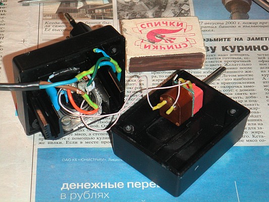

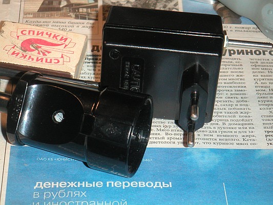

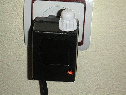

добавил ещё неоновую лампочку для индикации режима нагрузки (собака при выключенной нагрузке светится на максимум), параллельно выходу на нагрузку. При включённой нгагрузке корректно отображает уровень мощности. Резисторы переменные купил на «Митьке», как давно я там не был... всё уже... почти... похоже на «Горбушку» стало. Но несколько точек радиодетальных осталось ещё... Резистор отеч. СП3-34 (0,25 Ватт, 1 МОм.) 20 рублей. С выключателем (тоже приладил, отключает цепь управления при повороте «в ноль».) Ручку срезал болгаркой и наклеил термоклеем колпачок от майонеза. ;) Итого: 190 рублей. (корпус от старого БП, сборка - 99 рублей, конденсатор металлоплёночный 0,1 мкФ х 400 В - 5 рублей, резистор переменный СП3-34 - 20 рублей, радиатор - 36 рублей, электропровод и розетка на кабель - 30 рублей. «Неонка» с балластом и резистор 100 Ом, термопаста, термоклей, припой и флюс - «бесплатно» ;))

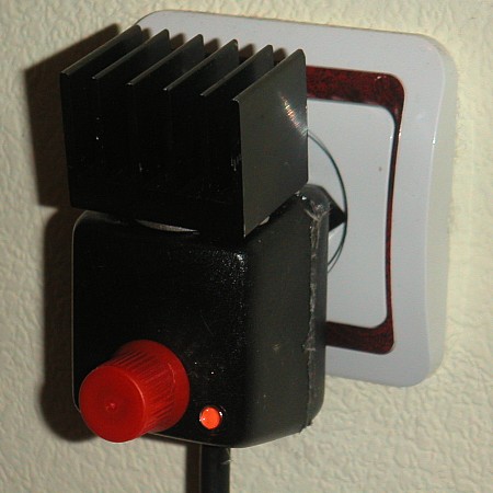

Вариант №2: «Внешний радиатор». В общем, всё также, как в предыдущем случае, только радиатор снаружи корпуса. Корпус любезно предоставлен фирмой Блек-энд-Деккер, зарядку которой я разорил. Зарядка убогая, но корпус добротный. Жаль неразборный. Пришлось его - ножовкой и потом клеить термопистолетом.

2 вариант правильный,но опасный :)
n-p-n
n-p-n
Регистрация: 19.03.2007
Сообщений: 16598
17.05.2007 в 16:37:31
2Холостяк чем? Корпус изолирован. Впрочем, на деле он что-то не очень и греется. Может, до 1000 Ватт и не стоит возиться с выносом радиатора наружу. А до 500-т и радиатор необязателен, думаю.
