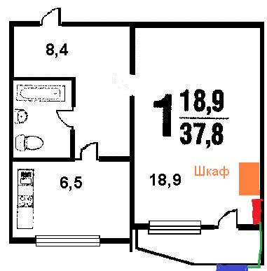

Есть квартира 1-ка П44 (г. Москва). Высота потолков 2,65м. Этаж 17 (выше тех этаж) Окна на юг:
Между комнатой и коридором нет двери, т.е. комната не закрывается. Планирую поставить сплит систему. Задача кондиционера - охлаждать всю квартиру, комнату - до комфортной температуры, остальное, как получится (т.е. мощности должно хватать для работы по такой схеме). Сейчас нахожусь в стадии выбора модели и чтобы сузить варианты мне необходимо определиться с мощностью на охлаждение. Вопрос, какая мощность на охлаждение будет оптимальной? Имеет смысл брать кондишн чуть большей мощности, с запасом?

vasilk написал : Между комнатой и коридором нет двери, т.е. комната не закрывается.
это особо ничего не даст, это же не студия у вас будет охлаждаться та комната в которой будет внутренний блок стоять, девятки в зал будет достаточно...
vasilk написал : Имеет смысл брать кондишн чуть большей мощности, с запасом?
нет ,не имеет...

Добрый день!
vasilk написал : Задача кондиционера - охлаждать всю квартиру, комнату - до комфортной температуры, остальное, как получится (т.е. мощности должно хватать для работы по такой схеме).
присоединяюсь к ответу Ув. ломастера:
ломастер написал : это особо ничего не даст, это же не студия у вас будет охлаждаться та комната в которой будет внутренний блок стоять,
хотел бы добавить, что в коридоре возможно температура воздуха и упадет на несколько градусов, но не до
vasilk написал : до комфортной температуры
а на кухню уж точно не дойдет. Если хотите комфорта, поставьте еще и на кухну, в угол, напротив двери. Тогда направив часть потока (с помощью вертикальных жалюзей) на дверь. Будет комфортно и на кухне, и в коридор будет больше охлажденного воздуха поступать.
9-ки в комнату - хватит.

Большое спасибо за ответы! С мощностью и зоной покрытия определился :), теперь у меня остались сомнения (нужна-ненужна) относительно одной функции - режим приточной вентиляции, нужная эта функция, эффективно работает стоит брать кондишн с этой функцией?
Остальные функции(особенности), которые я выбрал: инвертор охлаждение / обогрев фильтр тонкой очистки автоматический режим ночной режим тихая работа монтаж внутреннего блока правой стороной впритык к стене (как на схеме)

vasilk написал : монтаж внутреннего блока правой стороной впритык к стене
а шо был выбор ? :)
vasilk
vasilk
Регистрация: 29.03.2010
Сообщений: 394
12.02.2011 в 20:24:12
ломастер написал : а шо был выбор ?
Я в плане того, чтобы была возможность именно так смонтировать кондишн, без короба до стены. Читал отзывы на яндекс.маркете мне приглянулся там один (Panasonic CS-XE9JKDW / CU-XE9JKD), но вот в отзывах прочитал такое: Трубы выведены для монтажа впритык к стене только с левой стороны. Справа впритык к стене не получится, т.к. при развороте труб, они выпирают из кондиционера на ~40см. В итоге у меня справа кондиционера короб 50см до стены. Не очень эстетичный монтаж, но по другому только если спрятать соединения в стену. Но в этом случае обслуживание или в случае протечки фреона сервис затруднителен.
Хотя в моем доме толщина внешних стен 30см и наверно при монтаже кондиционера соединение с его трубами будет уже в лоджии, а не внутри стены. (но я на всякий случай уточнил, короб в комнате мне не нужен)

vasilk написал : Трубы выведены для монтажа впритык к стене только с левой стороны. Справа впритык к стене не получится, т.к. при развороте труб, они выпирают из кондиционера на ~40см. В итоге у меня справа кондиционера короб 50см до стены. Не очень эстетичный монтаж, но по другому только если спрятать соединения в стену. Но в этом случае обслуживание или в случае протечки фреона сервис затруднителен.
Это и есть правильное решение. У Вас по-любому будет короб как раз примерно 50 см. при Вашей схеме.
vasilk написал : Хотя в моем доме толщина внешних стен 30см и наверно при монтаже кондиционера соединение с его трубами будет уже в лоджии, а не внутри стены. (но я на всякий случай уточнил, короб в комнате мне не нужен)
ну-ну. Флаг Вам в руки. Я бы не стал верить на словах. При таком монтаже по-любому короб будет, опять же для
vasilk написал : но по другому только если спрятать соединения в стену. Но в этом случае обслуживание или в случае протечки фреона сервис затруднителен.
Во-вторых: установив кондиционер впритык к внешней стене (предположим Вы все-таки захотите его так установить), когда кондиционер будет работать и часть потока воздуха будет попадать на шторы или жалюзи (смотря что у Вас на окно установленно), шум от этого особенно ночью будет просто раздражать.

Установить внутренний блок вплотную к внешней стене, я хотел из-за того, что чуть дальше стоит высокий шкаф и подвинуть его на 50см точно не получится:
Кондиционер дующий на шторы - это действительно проблема, надо подумать как по другому устанавливать.

тогда может напротив повесить

tonche написал : тогда может напротив повесить
Похоже так и придется...:( Просто там, за шкафом его почти не видно было бы. Ну ладно буду воспринимать это как неизбежное зло :)
