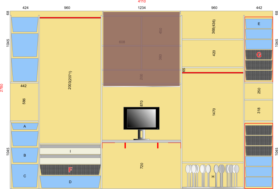

Добрый день всем. Сижу, уже неделю проектирую. Помогайте. =) Это у меня в первый раз.
Ниша ШхВхГ = 4110 х 2780 х 700 мм.
Левая стенка – кирпичная стена; правая стенка – двойной гипсокартон; задняя стенка – двойной гипсокартон; потолок – одинарный гипсокартон.
Система дверей у шкафа будет отечественный аналог раум+. Четыре одинаковых двери зеркало. Средние – глубже, крайние – ближе. Цену высказали в 18000 рублей за четыре двери. Фирму (в СПб) если надо – сообщу (она проскакивала в соседних темах).
ДСП решила использовать 18 мм. Цвет не знаю как называется, бело-молочный рисунок древесины. Кромку решила использовать ПВХ на видимых лицевых участках. Глубина полок 600 мм. Стенки шкафа, для жесткости конструкции, решила крепить металлическими уголками к стене. Столешницу решила взять в Икее – «Нумерэр» (коричнево-черный «под бетон») 1260х650 мм (2490 руб.). Штанги под одежду – обычные жестяные трубы. Среднюю верхнюю часть шкафа решила закрыть непрозрачной шторкой 1200х2500 мм. Ящики A, B, C будут использоваться по две штуки в глубину, так как они 30 см, а глубина полки 60 см (ездят и вынимаются по направляющим). Система ящиков E и G вставляется в металлический каркас 440 х 1020 х 540 мм. (550 руб.).
А – пластиковый полупрозрачный белый ящик 420 х 100 х 300 мм. (80+50руб. крышка); B – пластиковый полупрозрачный белый ящик 420 х 230 х 300 мм. (150+50руб. крышка); C – пластиковый полупрозрачный белый ящик 420 х 360 х 300 мм. (200+50руб. крышка); D – пластиковый полупрозрачный белый ящик 960 х 180 х 580 мм. (1500+400руб. крышка); E – пластиковый полупрозрачный белый ящик 420 х 150 х 550 мм. (250 руб.); F – проволочная корзина 960 х 160 х 580 мм. (500 руб.); G – проволочная корзина 420 х 150 х 530 мм. (130 руб.); H – стойка для обуви на 16 пар 960 х 360 х 580 мм. (2000 руб.); I – обычные выкатные полки.
Вопросы:
  1. Выдержит ли полка (960х600х18) над ящиком I вес человека, если встать на него? Сколько килограммов коробок можно будет на неё ставить?
  2. Каким образом делать выдвижные ящики I (960х600х180)? Что использовать в качестве боковин и дна? Какую выкатную систему использовать?
  3. Надо ли делать верхнюю крышку над левой штангой для жесткости шкафа? Или переднюю вертикальную планку?
  4. Полка над монитором (диски, книги и т. д.) выдержит их вес? Не надо ребра жесткости под ней? Этот же вопрос по ящикам над этой полкой.
  5. Какие места ДСП каким образом советуете кромковать?
  6. Я правильно считаю ширину изделия 18+424+18+960+18+1234+18+960+18+442=4110?
  7. Как лучше прикрепить столешницу? Я подумала про четыре металлических уголка (на рисунке). Не будет ли она прогибаться?
  8. Какие есть способы соединения полок со стенками квартиры и стенками шкафа? Что лучше?
  9. Делать ли заднюю стенку из ДСП в нише для монитора и ног? Сейчас – обои под покраску.
Очень хочу выслушать ваши ответы, советы и пожелания. =)
Спасибо.

Я не спец, но имхо полка 960х600х18 вес человека не выдержит, треснет. На полки из ДСП вообще лучше не становиться, тем более на такие длинные. Ящики проще сделать обычные метабоксы, то есть боковины металлические, дно, морда и задняя стенка из ДСП. Полностью деревянные ящики посложнее в изготовлении для новичка, да и нагрузку меньше выдерживают. В идеале, конечно, можно поставить блюмовские тандембоксы, но цена будет ахтунг.

Столешницу можно прикрепить и без уголков, на конфирматы (евровинты) с торцов, уголок один по центру для надежности - будет хорошо. И еще - не маловато вешалок получается? Может, в двухметровую нишу пантограф (это такой механизм с двумя вешалками, двигаются вверх-вниз по кругу) поставить вместо вешалки?

Про вешалки - если не хватит двух метров вешалок, то можно еще подвесить полуметровую - ниже к каждой из метровых. Пантограф не хочу. Чем меньше движущихся частей - тем проще и надежнее.

По цене на ящики могу сориентировать - простой китайский или турецкий метабокс (боковые стенки с направляющими) неполного выдвижения на глубину 550 мм (больше не влезет, еще ведь фасад у ящика есть) стоит 200-300 рублей. Фирменный тандембокс, скажем Blum - около 2000 рублей, у него будет полное выдвижение и плавное закрывание с доводчиком, и гораздо больше выдерживаемый вес и срок службы, да и красивее. Для кухни однозначно нужная вещь, а вот для шкафа, возможно, это излишество. В любом случае для ящиков нужны будут передняя и задняя стенки и дно.

А зачем Вам ящики под потолком? Как Вы собираетесь ими пользоваться? Ну, скажем, заглядывать туда или класть что-то... Единственный способ - целиком вынуть и опустить вниз. Не лучше ли там сделать просто полки?

Лида, мне кажется что не лучше. В ящики заглядывать не надо, они полупрозрачные (сетка тем более), да и на них будут подписи смываемым маркером. Да, они предназначены для полного вынимания и обслуживания на полу. Верхние ящики - для длительного или сезонного хранения. Один ящик по моим расчетам будет выниматься в среднем 4 раза в год. А в стопку сложенные вещи не подпишешь и за раз не вынешь, и жесткой формы у них нет, да еще и пыль будет разлетаться больше.
