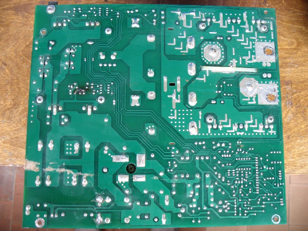

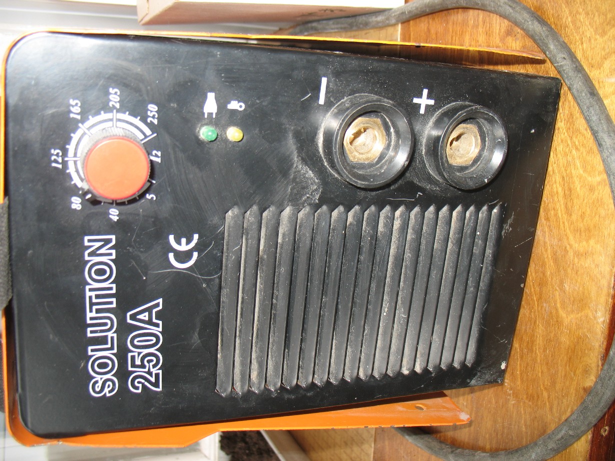

Здраствуйте уважаемые! Принесли слезно сделать :-( Нужна хотя бы схема ... а лучше подскажите что поменять .. опыта у меня с ними нет, но и сервис сказали не берется ?!?!? :-((( отказать не смог :(
Сгорел не при мне, но сказали что без нагрузки на ХХ сдох ... разбирали без меня потому найти кусок лома внутри не смог :-)

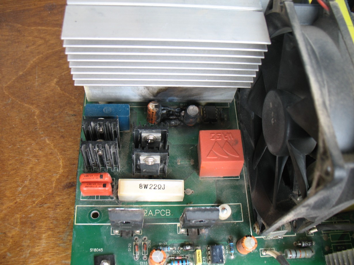

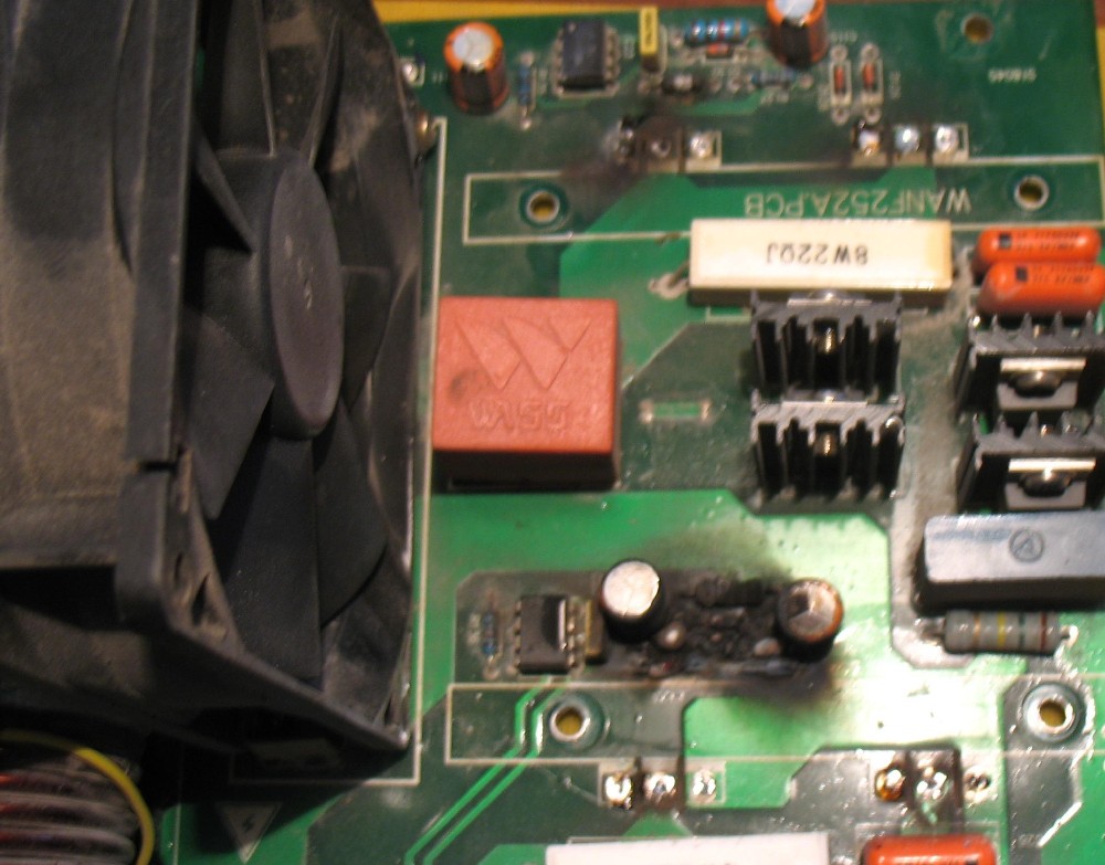

вспучили кондеры вокруг UC3845 на первом блоке резисторы оплавились, на втором только резистор, на G30N60 обоих блоков чую пробило на радиаторы, черные выводы, похоже треснувшие корпуса ...
фотки скажите какие надо (профиль платы, анфас, с линейкой) сделаю ... (сегодня аккумуляторы разряжены)

mishel_pl написал : Сгорел не при мне, но сказали что без нагрузки на ХХ сдох ...
походу между двух фаз воткнули , начать лучше с выпаивании трупов G30N60 и дальше разбиратся с блоком питания UC3845 если она заработает тогда есть смысл дальше ковырять .

Начну с них, но на фазы не похоже (варистор MY615) живой стоит

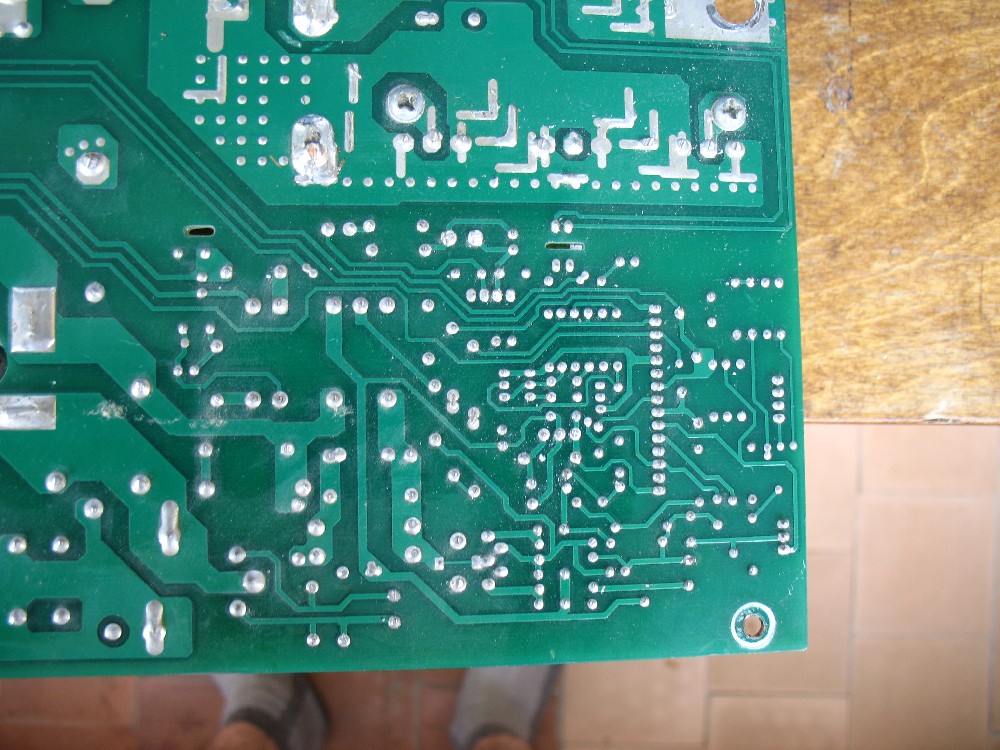

mishel_pl написал : фотки скажите какие надо (профиль платы, анфас, с линейкой) сделаю ... (сегодня аккумуляторы разряжены)
Плату с 2х сторон общий вид, управу с хорошим разрешением, видимое место дефектов и для полноты информации размеры трансов и дросселей, размеры радиаторов и сколько на каких стоит транзисторов и диодов и какие, какие и сколько стоит электролотов? Отличительная особенность этой модели это включение 2х трансов и 2х выходных дросселей. Может набросаете схемку их включения - это не сложно. Удачи.

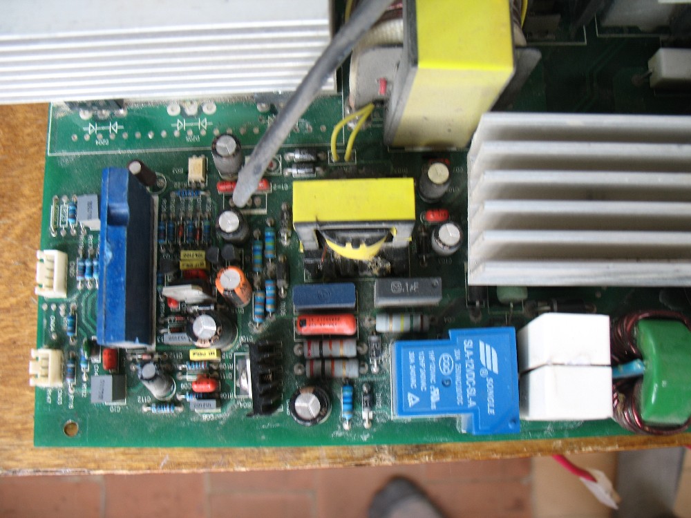

и так - управа - квадрат 1_2 радиаторы 40х90 оребрение 45 общая высота 80
на 2 радика что рядом с кондерами явно одинаковые схемы на ус3845
на каждом стоит пара G30N60
4 Диода на радиаторах между ними 1h305G
на радике что у управы 2 шт F60UP20DN одно пустое место на радике рядом с краем платы - 3 шт
контроль температуры на радиаторах рядом с краем платы
в центре дроссель 50х50 на Ш металле цельном 7 витков д5 мм
трансформаторы 55х55 Ш металл цельный выходная намотка 5 витков 2йным проводом д3 - 3,5 мм входная 2- 3 мм но как заведена в транс не видно
на ближнем к управе виток тонкого провода
зарядные кондеры 450в на 470мФ 4 шт.
еще радиатор 60х35х35 на guerte KBPC5010

фото, если что еще .. схемку не проблема набросать, но я не знаю как ее тестировать и чем (осцилограф полубытовой и делителя нет ) ... боюсь что простой заменой элементов дело так просто не решишь ... в общем без опытного совета не обойтись ...

mishel_pl написал : схемку не проблема набросать, но я не знаю как ее тестировать и чем (осцилограф полубытовой и делителя нет ) ...
эт достаточно печально , но не смертельно можно попытаться восстановить управу и его питание а силовую часть пока не трогать ( для этого вполне хватит осцика на 40В )

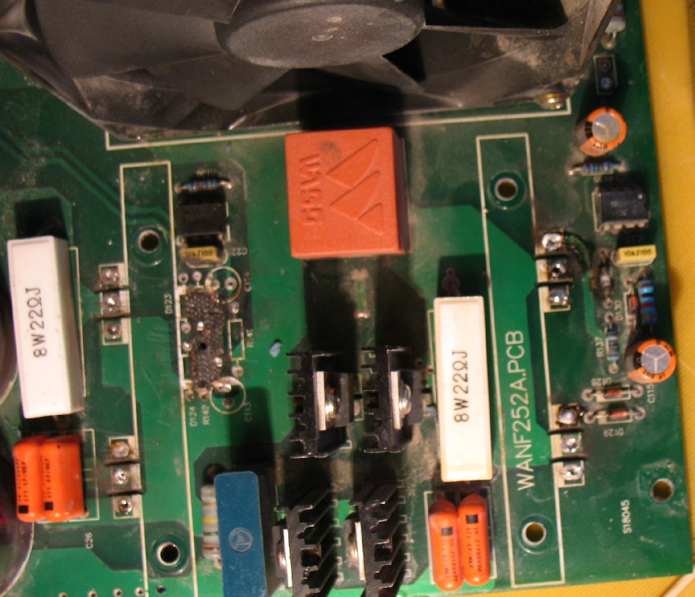

Убрал что сгорело ..
то что я по имеющимся схемам предположил как U3845 оказалось А3120 0646 но думаю без обвязки 3120 тоже не заработают :)
резистор R138 (черный справа) подскажите какого номинала будет ?
Виден явный недолив припоя в выжившей схеме ... может это явиться причиной или копать глубже ?

mishel_pl написал : 3120 тоже не заработают
это оптодрайвер(ы) HCPL3120, копайте в районе зеленой сборки и ее питания УЦешка внутрях... в принципе можно прозвонить диоды в центере на радиаторах и попробовать подать питание на сварочник через лампу 220в 60вт и посмотреть что и как будет.

mishel_pl написал : то что я по имеющимся схемам предположил как U3845 оказалось А3120 0646
Только хотел написать вопрос про эту мс. Приеду домой схемку прикину и отпишусь. И все таки, как там включены трансы, - похоже и первички и вторички соединены паралельно, а затем на один дроссель или дроссель после диодов? Сам хотел зарисовать но не видно верхнюю фольгу под трансами и дросселем Удачи.

про оптопары нашел даташит .. схема похоже собрана на параллельную работу 2х линий (выводы 2-2 и 3-3 оптопар соединены, 1 и 4 не используются). трансформаторы соединены по выходам с одной стороны полностью, с другой через диодные сборки - радиатор - на дроссель общей печаткой.
на обратной стороне есть паяная перемычка на оптопары ... отпаял, запустил - ничего не сгорело, посвистела зарядка ... после выключения минуты 1,5 работают вентиляторы и горят оба светодиода, потом тухнут ... смею предположить что желтый горит потому что выпаян один из датчиков ...
Диоды на выжженую сборку - один 0,006 Ома, второй не звонится на целую оба 0,026 .. полярность соблюдается .. но насколько я помню пробой мощных диодов тестером в полной мере не опредяляется ...
