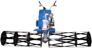

pelipenko написал : если тянуть два - не потянет
Почему-то у меня тянет, и очень даже не плохо! :yu

ВЯЖ.UA написал : Почему-то у меня тянет, и очень даже не плохо!
У меня и трактор с трудом иногда, пробуксовывает. Но в принципе, если понемногу в несколько проходов - то думаю получится - для любой операции нужна сноровка - факт. Сегодня переобул в резинки 12" - стал чуть выше чем на ГЗ. Пошли дожди и работы не предвидится пока на огороде - мысля была прополкой заняться.

pelipenko написал : Но в принципе, если понемногу в несколько проходов - то думаю получится
Ушастики использую при первом окучивании, соответственно и нагребаю немного. Потому идет легко и не пробуксовывает. Вообще не люблю насиловать технику. У меня главная задача, которая стоит перед ушастиками, это набить колею для последующей обработки дисковыми. Потом дисковые идут ровнее.
pelipenko написал : Сегодня переобул в резинки 12" - стал чуть выше чем на ГЗ.
Тоже думаю о резинках, и насколько это оправдано. Моторсичевцы, и те, иногда жалуются на пробуксовку и ставят ГЗ. Это при весе МС. Да, что за резинки обули, и какой наружный диаметр колеса в сборе? У тех же моторсичевцев повальное увлечение 16"-й резиной, опять же при их клиренсе.

ВЯЖ.UA написал : Тоже думаю о резинках, и насколько это оправдано. Моторсичевцы, и те, иногда жалуются на пробуксовку и ставят ГЗ. Это при весе МС. Да, что за резинки обули, и какой наружный диаметр колеса в сборе? У тех же моторсичевцев повальное увлечение 16"-й резиной, опять же при их клиренсе.
Установка резинок скорее спасение от постоянных перестановок да и передвижение намного комфортнее по бетонных дорожках и полах в гараже. Выходил в основном из практичности.

pelipenko написал : Установка резинок скорее спасение от постоянных перестановок да и передвижение намного комфортнее по бетонных дорожках и полах в гараже. Выходил в основном из практичности.
Паздравлям с обновкой. :) Согласен, что резинки более удобны и смотрится солидно. По чем брали? Размеры резинок практически сопоставимы с размерами ГЗ, а в работе клиренс будет даже немного больше. В работе уже пробовали? Как управляемость? Видел такие в Эпицентре - около 700 грн.

ВЯЖ.UA написал : Видел такие в Эпицентре - около 700 грн.
это они, но гораздо дешевле - 699 грн. Работать не пришлось, благо КПП позволяет работать комфортно при любых размерах обуви.

pelipenko написал : это они, но гораздо дешевле - 699 грн.
Точно, что-то я загнул с ценой! :o А может сразу на 16" замахнуться, с нашей коробкой, думаю проблем не будет. :yu Жду отчета по испытаниям.

Наверное 16" будут великоваты. Не для КПП а для удобства работы. У меня вся навеска примерно по высоте скомпонирована под 12". Но смотрится борзо.

Пробую навеску:
для прополки междурядий кабачков и тыквы.
