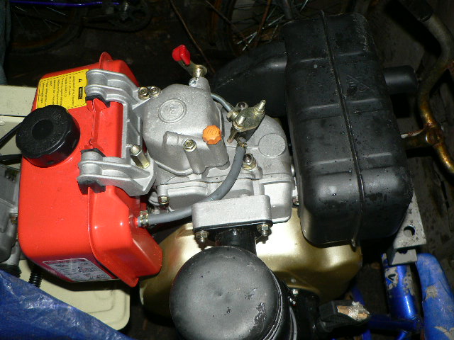

Непонятна работа стопора редуктора, вероятно какая то защита. тросик, тяга - куда тянуть? Не понятно как колесо вставить, привезли отдельно. в соответствующую дырку не лезет и т.д. по мелочи Завтра сфоткаю в натуре

Можно: непонятна работа этого узла, куда тросик?, куда тяга?, притом защелка которая там стоит стопорит редуктор наглухо, цепь не порвет? Еще непонятна деталь (2 последних снимка) куда и для чего? Ну и вдогонку, кто нить знает на шлицевой вал Кипор можно ли найти шкив, может от чего подходит:help

Бело написал : Можно: непонятна работа этого узла, куда тросик?, куда тяга?, притом защелка которая там стоит стопорит редуктор наглухо, цепь не порвет? Еще непонятна деталь (2 последних снимка) куда и для чего?
---деталь (2 последних снимка)-сзади сверху на фрезе, в нее вставляется и крепится ось для упорных колес сзади.
----тросик идет на включение фрезы (на КАМЕ/КИПОРЕ на руле есть рычаг включения фрезы, справа возле сцепи он поворачивает рычажок, на этот рычажок надо цеплять трос с фрезы)

23.11.2012 в 13:43:56
вот фото

52dim написал : в нее вставляется и крепится ось для упорных колес сзади.
а фото нету?
Аватар пользователя
Бело
Регистрация: 05.02.2009
Сообщений: 5594
23.11.2012 в 13:47:16
Спасибо, вот только непонятно назначение отверстия с 2 стопрами

Бело написал : Спасибо, вот только непонятно назначение отверстия с 2 стопрами
Туда вставляется заводской шток с грузами и получается прекрасная балансировка мотоблока Кипор с активной фрезой. Вот только не помню,грузы шли в комплекте с мотоблоком или с активной фрезой. Да кстати ,кто подскажет где возможно прикупить цепное соединение (редуктор)привода АФ с мотоблоком.А то я своё по не опытности уграл(порвал корпус,из-за прослабления цепи) и теперь немного мучаюсь.

52dim написал : тросик идет на включение фрезы (на КАМЕ/КИПОРЕ на руле есть рычаг включения фрезы, справа возле сцепи он поворачивает рычажок, на этот рычажок надо цеплять трос с фрезы)
Тросик понятно, а
Бело написал : куда тяга?,
И еще вопрос - зачем регулируется угол крыльев?

Бело написал : Тросик понятно, а
У фрезы имеется три разборных звена.Для междурядной обработки или других иных целей. Часть фрезы снимается и соответственно крылья сдвигаются к центру или снимаются.При этом и с углами можете поиграться. Да и сзади те хлипкие защитные резинки желательно сразу заменить.Я поставил три куска от старой транспортёрной ленты.Получилось просто,удобно и надёжно!
