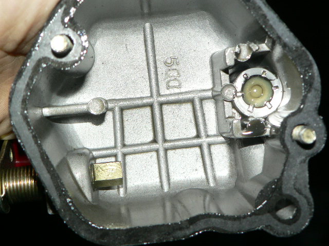

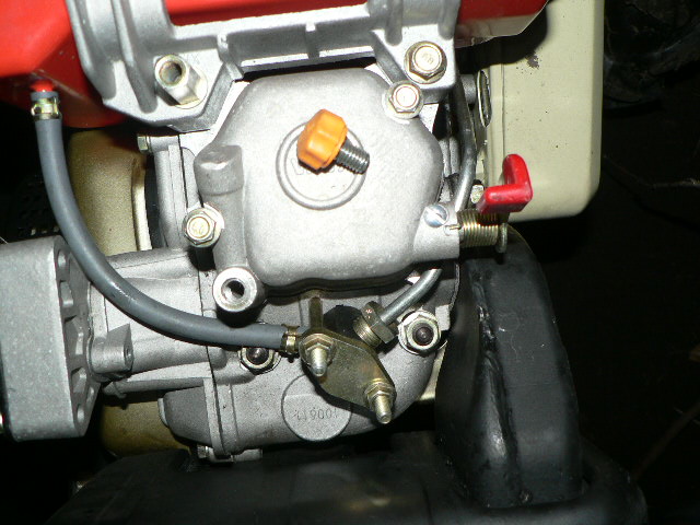

Andrey 20000 написал : Спасибо всем кто отозвался на мою проблему, хочу узнать может этот колпачек можно самому сделать, если это болт с резьбой то какая там резьба и на болту уплотнительное кольцо одето? Под крышкой давления ведь нет если только брыги масла во время работы?. Не хочется новую вещь курочить. Помогите советом.
Здравствуйте, заглушка эта вкручена в крышку но дальше канал идет в головке, если есть литье под него то наверное можно просверлить резьба там 6мм.Но как с гарантией ? А в головке у Вашего двигателя может есть канал? При +4с завожу без масла.

Спасибо за помощь ребята, вроде разобрался с вашей помощью, существует большая разница между заводом бензинового и дизельного двигателя.Если тянуть как советуете вы все заводится без проблем, спасибо!!! Хотел спросить у shahter1826 прежде чем сверлить крышку надо опредилить если канал в головке если нет то и мысла сверлить крышку нет, а как это отверстие работает? оно,что в камеру сгорания выходит? Если знаещь обьясни пожалуйста!

Andrey 20000 написал : а как это отверстие работает? оно,что в камеру сгорания выходит?
Верно в камеру сгорания, масло обволакивает стенки цилиндра и увеличивает компрессию и облегчает зимний пуск.

Усли в камеру сгорания то после пуска, газы пойдут под клапанную крышку или на этот канал стоит еще клапан? давление не маленькое наверно будет. или ,что тот болт М6 выдержит?

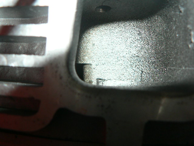

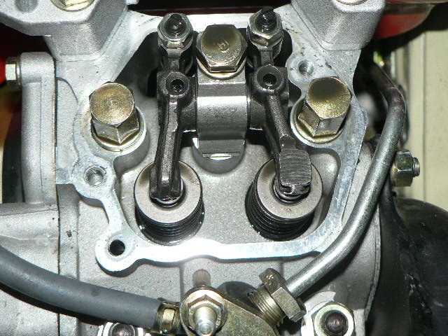

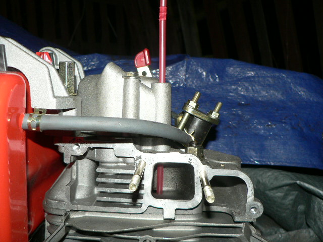

Andrey 20000 написал : Усли в камеру сгорания то после пуска, газы пойдут под клапанную крышку или на этот канал стоит еще клапан? давление не маленькое наверно будет. или ,что тот болт М6 выдержит?
Здравствуйте не в какую камеру сгорания оно не входит. Производитель пишет что надо закрывать чтоб не попадал мусор, а работать может и не закрученной пробкой.Также оно не выходит под крышку клапанов. В крышке клапанов и в головке канал просверлен в специально отлитым для него месте. По схеме он выходит в воздухопоспупающий канал где то перед впускным клапаном. Вы крышку клапанов откручивали, есть отверстие в головке,или место под него?

А это фото в подтверждения сказанного выше. По поводу канала для заливки масла, для улучшения заводки. На маховике есть метка вмт поршня может кому пригодится для регулировки клапанов.
