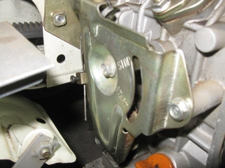

[QUOTE=wes213;1191755]Еще немного фото.
Со шкивами и ремнями разобрался : почистил шкивы и подрегулировал планку , что стоит под ведущим шкивком. Она у меня отпустилась и опустилась ниже. И ремни упали на шкив - вот он и стал их протягивать. Все остальное было ни при чем. Или имело небольшую роль в этой истории.
Из анализа старых ответов в ветке - я не совсем понял за какую планку речь, может имеется ввиду нажимной ролик включения сцепления? Подскажите кто может - при включенном сцеплении натяжение какое д.б.?

wes213 написал : **Есть вопрос, прошу помощи - винт с черным барашком на топливной планке для чего и в каком состоянии д.б, у меня ослаблен и болтается.
**Не трогайте его - он Вам не нужен . Вы управляете оборотами двигателя ручкой-рычажком на руле . Этот прижимной винт используется там , где нет тросика и рычажка для управления "газом". Пример тому - мотопомпы и дизель-генераторы .
Так что его закрутить может быть до конца или скорее всего открутить? Еще помогите с вопросом - сколько масла нужно заливать в воздухофильтр, так чтобы дизель не нахлебался на крутых уклонах или падении на бок? Спасибо большое за помощь!

alexkor написал : Так что его закрутить может быть до конца или скорее всего открутить?
Он должен быть отпущен . Если зажмете , то не сможете "газовать".

alexkor написал : Есть вопрос, прошу помощи - винт с черным барашком на топливной планке для чего и в каком состоянии д.б, у меня ослаблен и болтается.
Этот винт для МБ вообще не нужен. Как писал wes213, он используется например в мотопомпе, для установки и фиксации (закручиванием винта) оборотов двигателя. Болтание этого винта меня тоже раздражало, в результате за ненадобностью он был снят и лежит в известном мне месте - вдруг когда пригодится. :)
