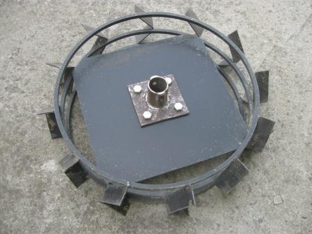

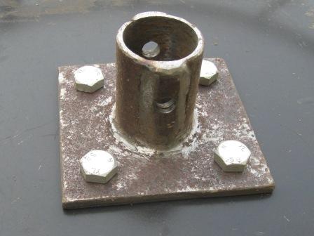

Фрезы шестигранки собрал, но еще не ставил, ножи приблизительно все одинаковые. Три ножа не залазили на свое место, чуть их болгаркой по заусеницам пробежал и все встало. Конструкция хорошая, обходишься всего одним ключем на 16, т.к. гайки сидят в потаях. На оси еще не ставил. У меня диаметр полуосей 40 мм, а ведущего шестигранника под ключ 26мм. Теперь нужно покупать следующий минимум для работы с землей в том числе для борьбы с сорняками и ухаживании за картошкой. Это наверное 1-ое - грунтозацепы диаметром около 600мм и ступицы к ним, какой-то плуг (а какой хотелось бы узнать), кокой-то окучник и картофелекопатель на Украинском рынке качественно и естественно не дорого, т.е. от ПРОИЗВОДИТЕЛЯ! Посоветуйте будь ласка.

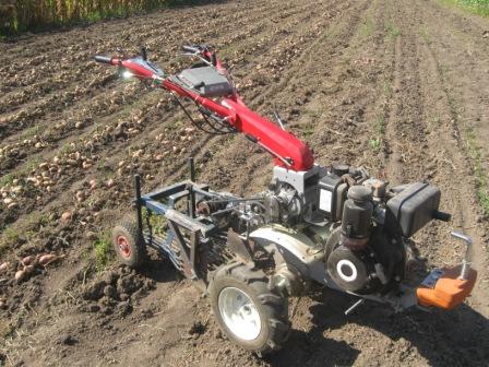

alexkor написал : Теперь нужно покупать следующий минимум для работы с землей в том числе для борьбы с сорняками и ухаживании за картошкой. Это наверное 1-ое - грунтозацепы диаметром около 600мм и ступицы к ним, какой-то плуг (а какой хотелось бы узнать), кокой-то окучник и картофелекопатель на Украинском рынке качественно и естественно не дорого, т.е. от ПРОИЗВОДИТЕЛЯ! Посоветуйте будь ласка.
  1. Грунтозацепы у меня, если не ошибаюсь 560мм, на них практически все и делаю. Да, ступицы пришлось делать самому.
  2. Плуг - можно обойтись без него, для этого есть фреза-ротоватор.
  3. Окучники есть разные и цены на них тоже. У меня два "ушастых" и дисковые.
    1. Картофелекопалки тоже есть разные. У меня грохотного типа, переделаная под активный нож. Думаю грохотная лучший вариант.
Цены везде разные, как и качество. Причем высокая цена не всегда говорит о качественном изделии, все надо смотреть, сравнивать, как сейчас модно говорить - мониторить рынок. :)
