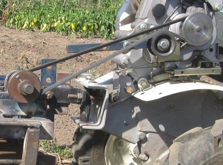

ВЯЖ.UA, Подскажите пожалуйста диаметры шкивов на привод КК. Христос Воскрес!

mak_80 написал : Подскажите пожалуйста диаметры шкивов на привод КК.
Диаметр обоих шкивов 80мм.

ВЯЖ.UA написал : Диаметр обоих шкивов 80мм.
ведомый шкив нада увеличить минимум до 12 см - для комфортной работы с кк
