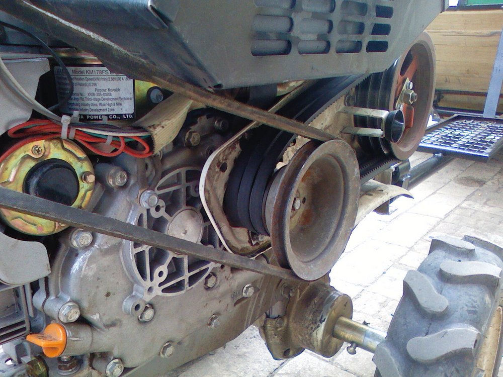

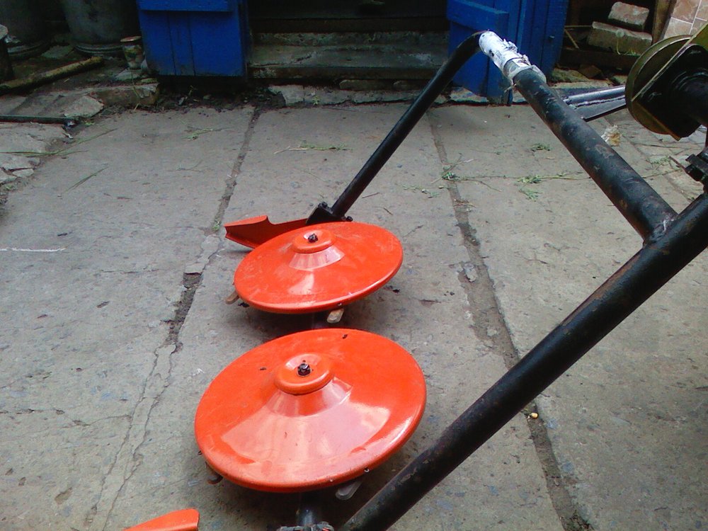

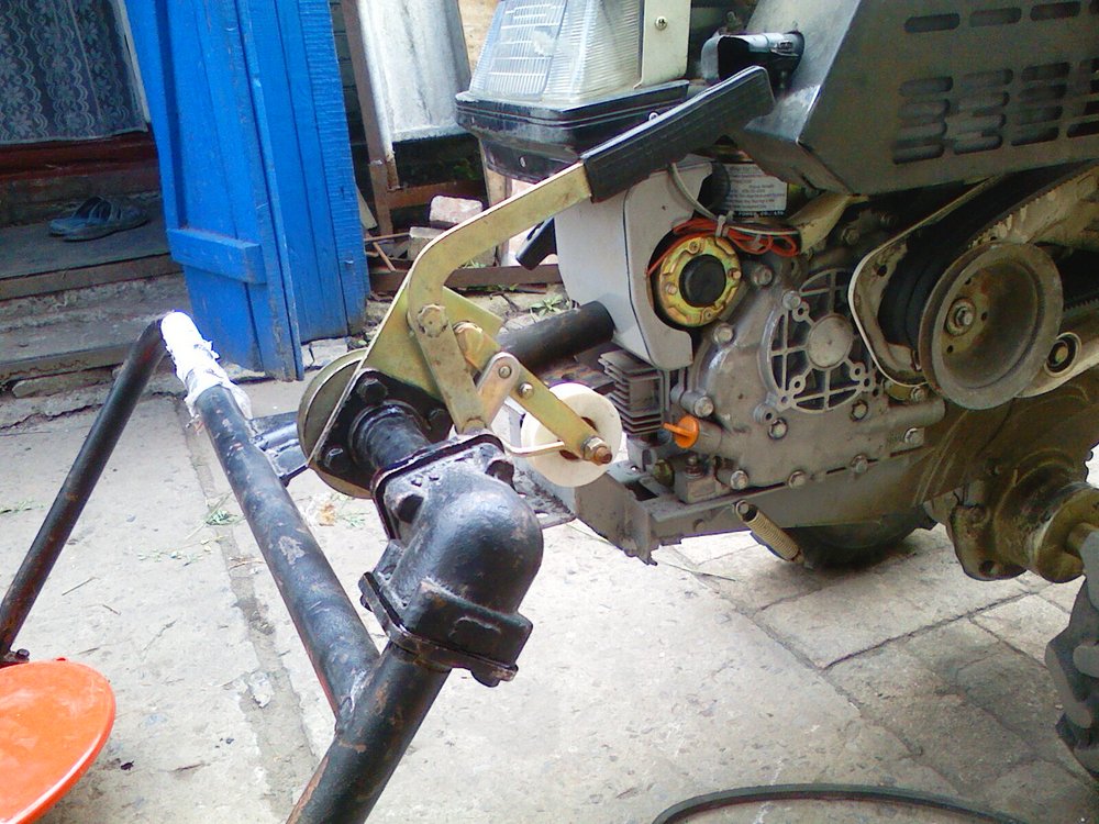

Сегодня наконец-то доделал косилку. Вернее соединил ее и МБ. Как это было : к родному шкиву двигателя приварил шкивок от "москвичевской" помпы ( диаметр 140 мм), срезал болгаркой крепление самой косилки , выставил косилку соосно по шкивам с МБ и обратно приварил крепление косилки. Подобрал клиновидный ремень ( 1320 - от помпы Камаза). Косит хорошо. Вот только я хотел ехать с прицепом и косить. Косит и так , но при любых неровностях почвы косилка задирается и увеличивается высота среза. При кошении высокой травы на это можно необращать внимание , а вот при невысокой траве - лучше косить без прицепа. Это не сложно и не утомительно - МБ едет сам на лыжах косилки , при этом она копирует землю и высота среза получается везде одинаковая. Теперь в срочном порядке буду делать грабли для МБ. Фотки выложу позже. УДАЧИ ВСЕМ.:applause::applause::applause::applause::applause::applause::yu:yu:applause::applause::yu:yu:applause::applause::applause:

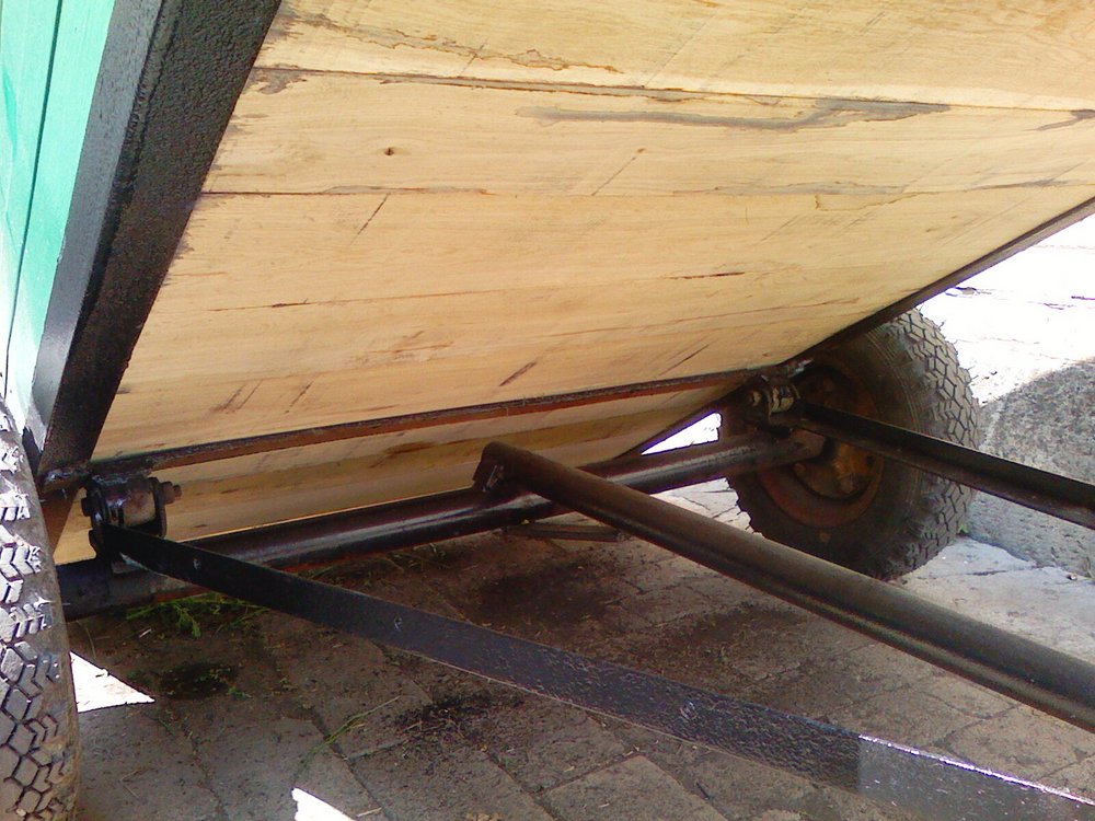

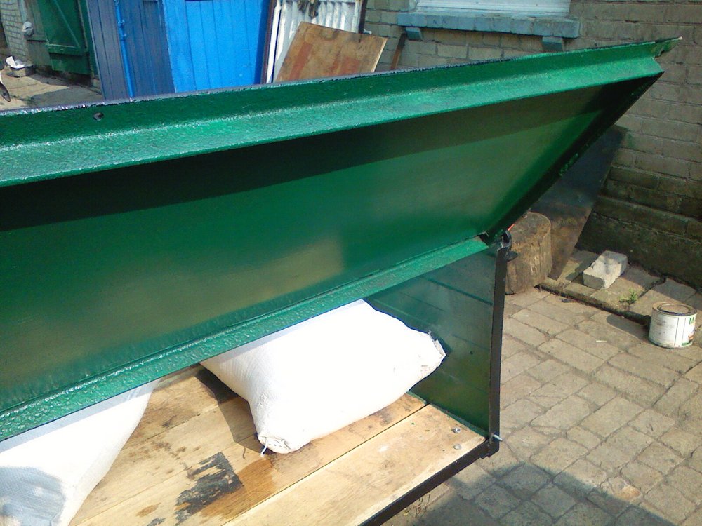

29.06.2009 в 13:49:13

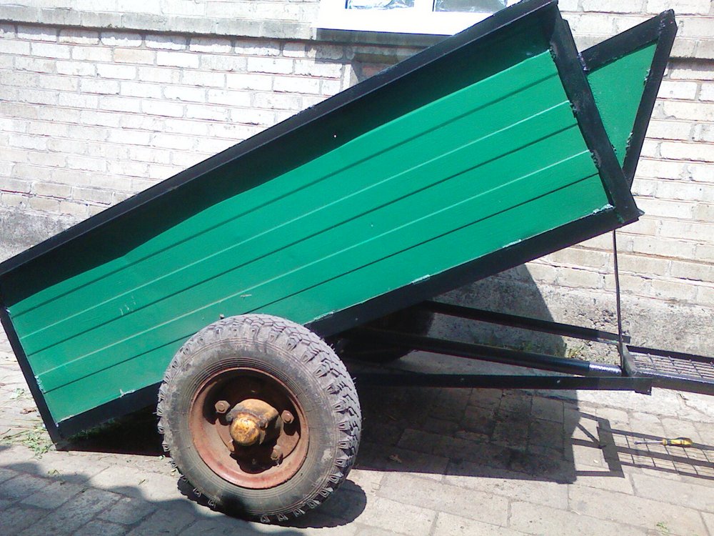

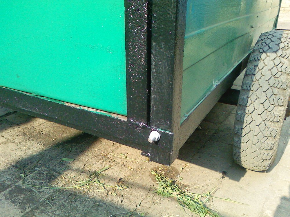

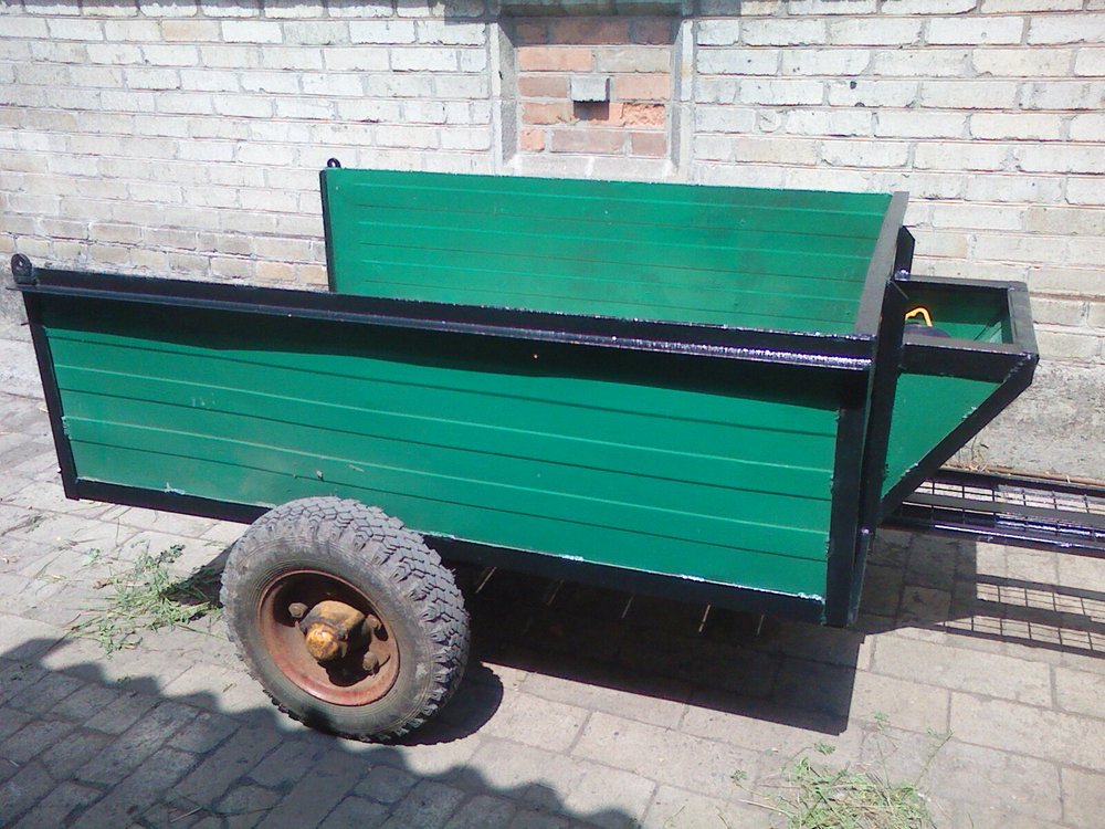

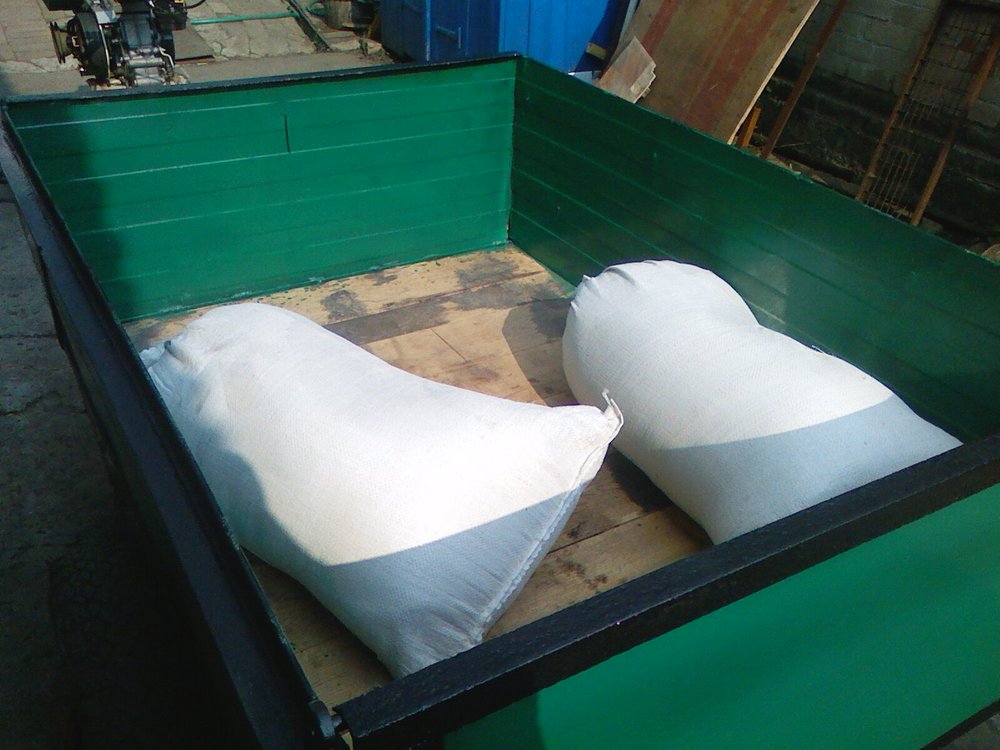

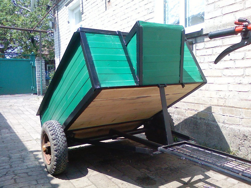

Вот обещанные фото :
