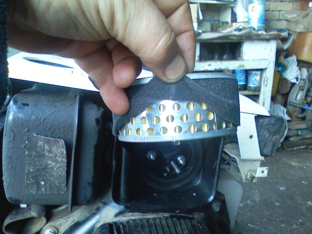

Считаю " маслом кашу не испортишь" - кольца лучше менять раньше , чем позже . Не хотел , чтобы поршень с подношенными колечками "набил" овал в цилиндре . А на счет "посреди сезона" - весенние работы по подготовке почвы и посадке практически все выполнены ( все подготовил , лук , морковь высеял , картофель высадил ) , осталось высеять семена арбуза и дыни , и высадить рассаду овощных культур (помидор , баклажан , перец ,капуста и огурец ) - но это будет позже . Я раньше решил : как пойдут дожди - заменю кольца . Вот выполнил свое решение . Собирать , правда буду в воскресенье ( сейчас готовлюсь к поездке в Харьков ).

Мы же раньше определились что причиной плохой заводки ( первой весенней) могут быть изношенные кольца . Еще я заметил , что масло стало "бросать" через выхлопную ( немного , но на движке со стороны "глушака" были масляные точки . Все - больше мне не надо . Хотя заводился МБ легко и работал нормально . При снятии поршня и когда я вставил в цилиндр старые колечки - зазор был около 3 мм - это много . Положен тепловой зазор 0,1 мм ( если не ошибаюсь ). Так что, я считаю , что сделал все правильно . Компрессию не мерял . Наработка , да , где-то 500 часов .

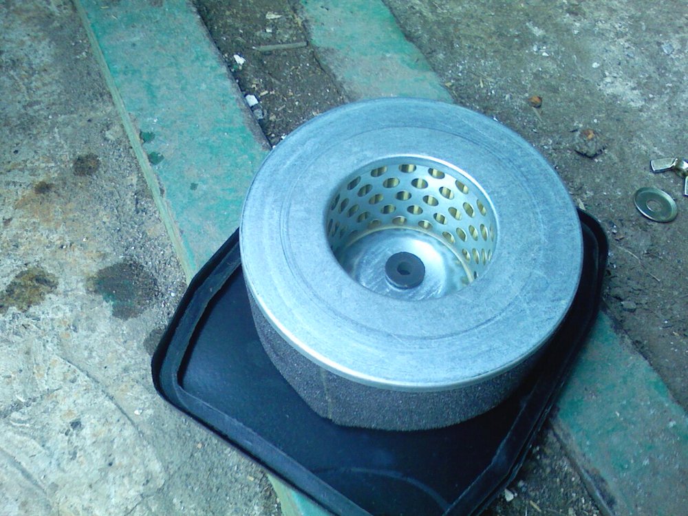

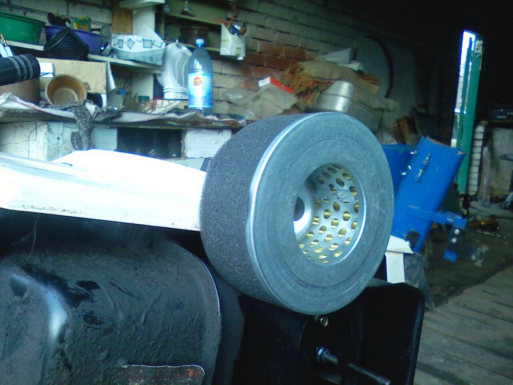

Почему перегнул ? Пример : дорога в Харьков 250 км - я трачу 2,5 часа. значит средняя скорость - 100 . По городу - средняя скорость - 40-50 км в час . Вчера ездил в Харьков - туда добрался за 5.5 часов , назад - 6 часов . Получается средняя скорость чуть больше 40 км . Это из-за состояния дороги . Ужас - всю дорогу 2-я , 3-я передача . Скорость то меньше , но оборотов движок сделал больше , чем на скорости в 100 км в час . Так что все относительно . И еще - Вы сначала "крутаните" на своем МБ столько сколько мой прошел , а потом будете рассуждать сколько должен выхаживать Кипор . И работы производите не по 30-40 минут , а по 2-3 часа без перерыва . Может я неправильно делал таким образом эксплуатируя МБ , но у меня своя жизнь , а Вас своя . И не надо хаять мой двиг . За пыль через фильтр я согласен . Но когда фрезеруешь участок 35-40 соток без перерыва ( это занимает 3-4 часа ) , то в это время никто в поле не будет мыть фильтр и перезаправлять его . Хотя надо бы . Вот почему я перешел на сухой воздушный фильтр . Фильтрующий элемент подходит от Явовского фильтра и стоит 10-15 грн на рынке. Зато при всем этом мой МБ столько полезной работы СДЕЛАЛ . Я очень им доволен . Думаю теперь я стал немного опытнее и буду его более грамотно эксплуатировать и посмотрим сколько теперь выходят эти кольца .
