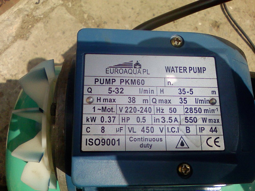

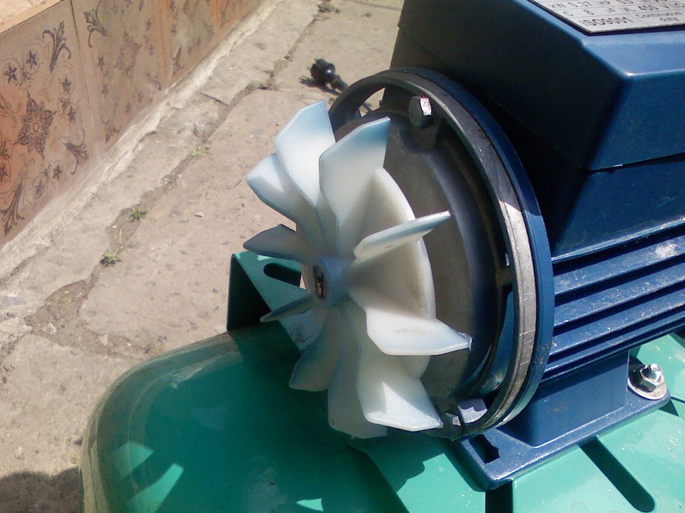

Еще один вариант пришел в голову : сегодня готовил к установке насосную станцию и обратил внимание на мотор с насосом - 2850 об в мин , 35 литров в мин , давление создает 3.5 атм . Взять такой насос , вместо охлаждающей крыльчатки установить шкивок ( соответствующий оборотам ) и пусть себе работает нам на радость . Такой насос я видел в Харькове гривен за 300-350 , у нас , думаю, немного дороже будет . Но и "ходить" он должен поболее НШ . Надо этот вариант получше продумать . Может у кого другие мысли или возражения - жду .

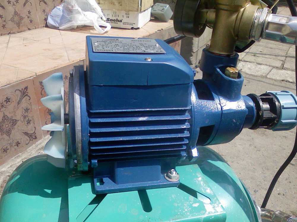

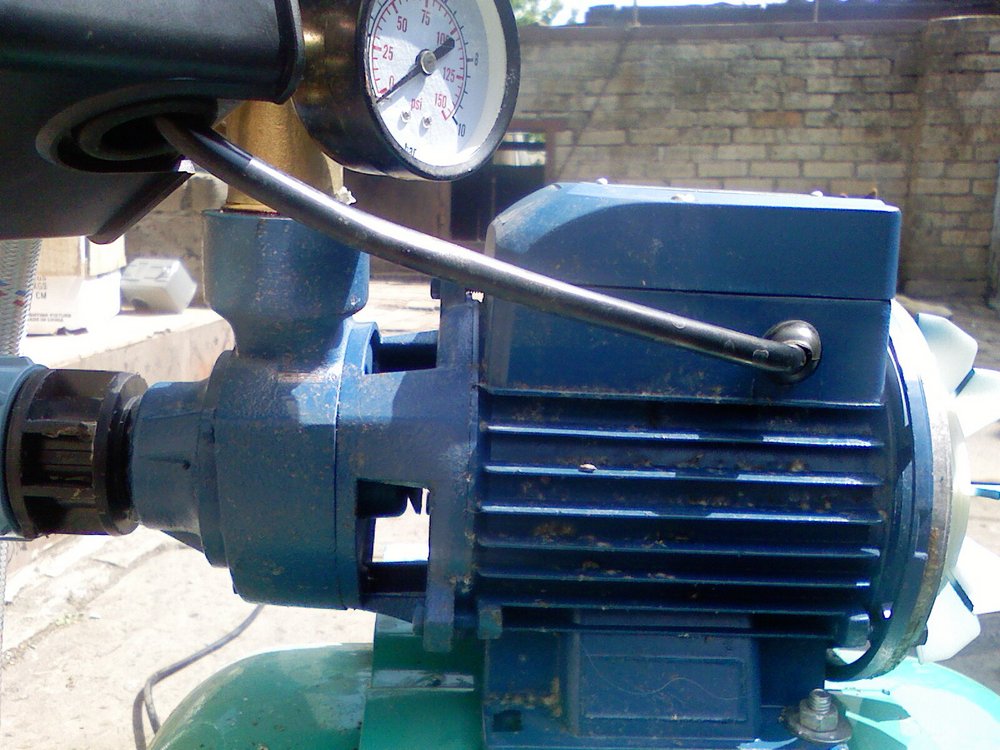

Вот выкидываю фотки насоса от насосной станции : что-то мне кажется , что это самое нормальное решение . Вместо охлаждающей крыльчатки ставим шкивок соответствующего размера ( чтобы на насосе было 3000 об в минуту ). И все дела . Все остальное по предыдущему плану .

wes213 написал : Еще один вариант пришел в голову : сегодня готовил к установке насосную станцию и обратил внимание на мотор с насосом - 2850 об в мин , 35 литров в мин , давление создает 3.5 атм .
Вот Вы сами и дали ответ на Ваши воприсы. А Педроло - это итальянская фирма по изготовлению насосных станций. Именно это я и имел ввиду. И по конструкции один к одному.
