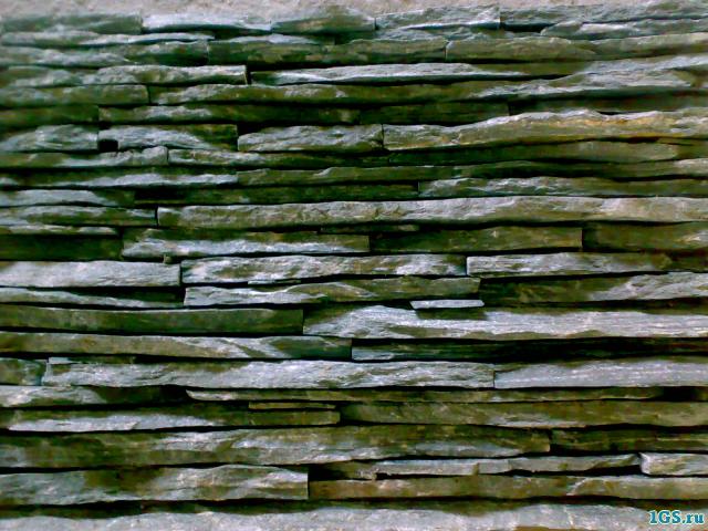

хоть 1м2 реально выложить ? как ваще щитается работа с ентой мелочью? какой клей выбрать и какие инструменты для этого нужны? спасибо!

Это видать не "лапша" а стланец, плитняк, он колется плоскими пластинами. На вскидку на этой фотографии метра полтора в ширину и сантиметров 80 в высоту, по крайней мере если судить по цоколю павильона "Цветоводство " на ВВЦ ( иже бывш ВДНХ). Колоться он должен вдоль (в смысле в плоскости слоя) по пластинам обычным молотком, поперек- только после надрезки болгаркой, аналогично шиферу. Крепится- на обычную ЦПС. Но сам не пробовал- этот камень в бывшем СССР был популярен только в Эстонии.

2DSP007 камень штучный как соломки
DSP007 написал : Крепится- на обычную ЦПС.
  • помоему на клей плиточный

stroika написал : хоть 1м2 реально выложить ?
У нас фасады кабаков-шалманов таким камнем выкладывают. ..никаких проблемм ..стандартные материаллы и клей на торец плитки. Про цену ничего не скажу ..как договоритесь, так и будет :)

..в догонку. Колоть ничего не надо. На станке задняя часть обрезана ..короче, это каменная плитка

Палецкий написал : ..короче, это каменная плитка
у меня штучные полосочки как макароны

2stroika у нас такие тоже продают но я сам не делал, видел на стенде(еще подумал вот муторная работа складывать эти полоски) Я думаю надо гребенкой на стену клей (6-8мм)и складывать макарошки:a
А много метров то?

я не профи в этом деле, но на даче выложил подобным камнем около 2 м2. клал на плиточный клей + обычный раствор 50/50 (но по опыту могу сказать что лучше просто на клей) смесь должна быть достаточно густая (чтобы не текла и держала высоту, поскольку подобрать соломку одинаковую по высоте, подходящую по длине и ширине не всегда получалось).
по времени у меня получалось 1м гдето день (но я работал для себя поэтому как надоедало отходил и занимался чем то другим..., сколько чистого времени -незнаю)
класть можно 2 способами:
  1. гребенкой на ровную прогрунтованную поверхность стены (камни я кстати тоже вначале протер грунтовкой чтобы обеспылить)
  2. выкладывать на некотором удалении от стены, заполняя пространство раствором (в этом случае удается добится более предсказуемой фактуры лицевой поверхности, но времени это занимает больше

Я бы мазал клей на торец (если он резаный ровный) и на половину стороны.

stroika написал : у меня штучные полосочки как макароны
А по Вашему полосочки это не плитка? :) Давайте фото...

отделкин написал : А много метров то?
надо облицевать гкл-конструкцию:cool:где-то 7. - но там не просто прямые стены и все
