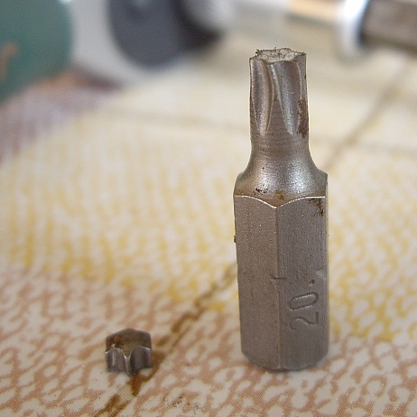

уже «оценил» :( Похоже, патрон годится только для сверления. При попытке открутить что-то им он просто открывается (преспокойно.) Еле удалось снять его с шурика: ведь за зажатый в патрон уголок не открутишь - просто разводит кулачки и всё... Пришлось через толстый лист резины зажать его трубным ключом и так открутить... Уф-ф... Поставил назад тот 2-хмуфтовый БЗП Рём. Поколдовал, даже биения уменьшились заметно (похоже на резьбе патрона какая-то фигня прилипла. Сейчас почти не бьёт.

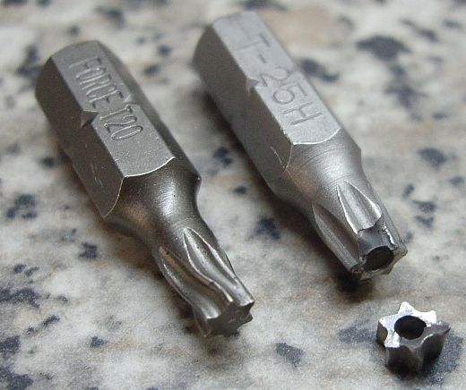

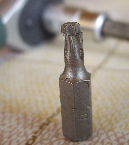

Придётся сдать назад тот СЗП, что на 3/8". Открутить родной патрон на Bosch GSR12V так и не удалось. Патрон законтрен винтом со шлицем Torx25 («дырявым».) У меня уже биты кончаются... Я бы не сказал, что я так уж сильно давил. Ну нажал, но вороток-то короткий! В ширину ладони! Вот итог откручивания контр-винта. На 1-й и 2-й фотах B&D, на 3-й две биты Force:

n-p-n написал : Патрон законтрен винтом со шлицем Torx25 («дырявым».) У меня уже биты кончаются...
Высверлить и дело с концом. Винт (М5 скорее всего, если шпиндель 3/8") только надо достать.

По фоткам с битами. Патрон законтрен винтом со шлицем Torx25 («дырявым».)
Как я понял, под Троксы с отверстием в центре. А чего там тогда делают биты без отверстия? И одна бита Т20, а другая Т25...

maxcom написал : А чего там тогда делают биты без отверстия? И одна бита Т20, а другая Т25...
Значит так... дело было на даче. Там у меня дырявых бит нет. И Torx25 не было, а в глубине патрона хрен чего увидишь, приходится прикладывать биту и смотреть, сцепилась или нет? Была Torx20, сцепилась хорошо что видно на фотке свёрнутой биты. Это была бита из набора B&D. Приехав домой я пошёл в закрома и подобрал биту более точно, таким образом я пришёл к выводу, что искомый размер - дырявый T25 (кстати, может и T27, у меня такого нет, а T30 уже не лезет...) Таким образом сложила буйну голову дырявая бита T25 Force из спецнабора (там всякие хитрые биты, свастики, трехлучевые кресты и т.п..) Удивившись и решив дополнить статистику применил с чуть меньшим усилием биту из набора Force без дырок, но на T20, T25 не сцепилась! Результат - эффектная спираль в стиле модерн (посвящается Антонио Гауди.) В принципе, удалось её сохранить рабочей, просто свернулась несколько :) Нажал бы посильнее - оторвал на фиг. Зачем они на Боше так контрвинт засадили?!
