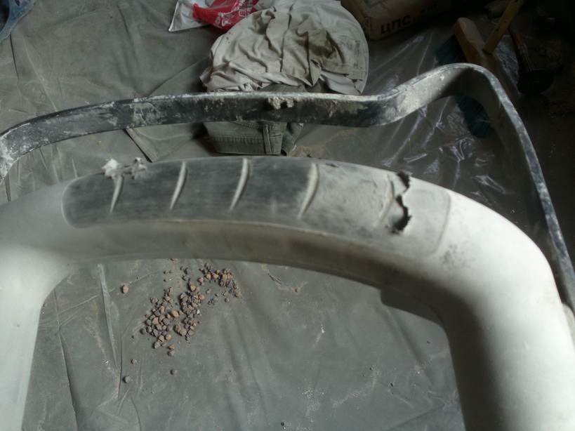

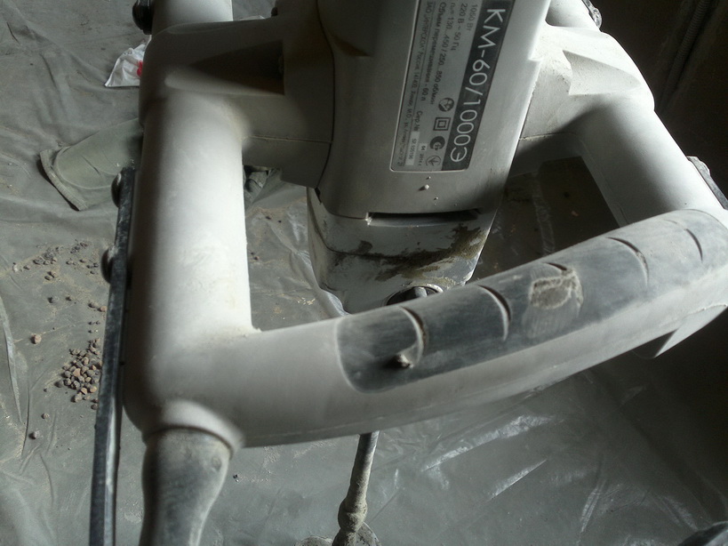

2)обрезинка на ручках облезла за день работы в перчатках. пофиг но неприятно

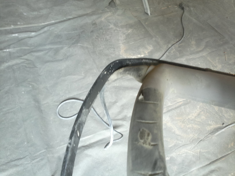

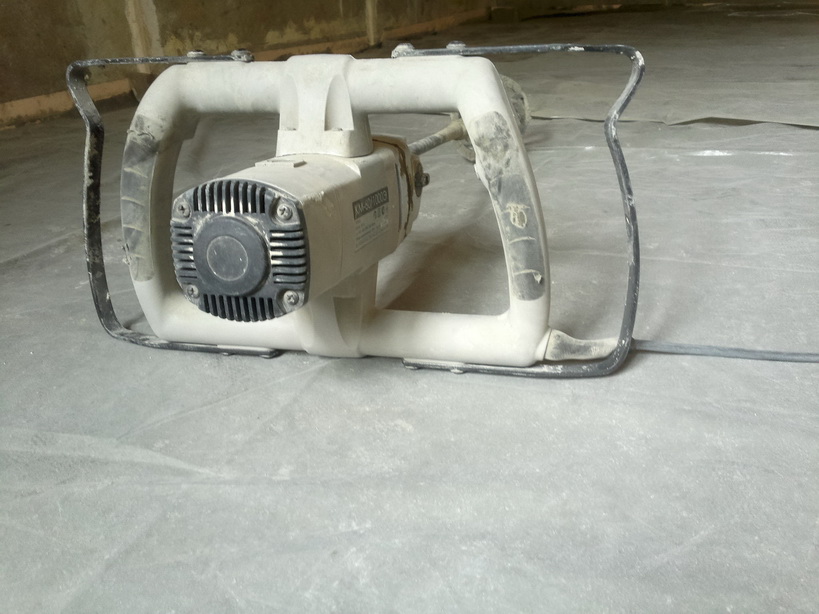

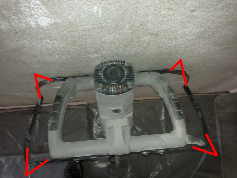

3) форма защитных дуг могла бы быть иной - дуга загибает провод
и не помогает при контакте со стеной или полом :
в итоге если миксер падает, то падает в итоге на корпус - дуги не "пружинят". если стоит у стены - то касается винтами и если задеть то может упасть.
возможно иная форма этих дуг решила бы вопрос и с проводом и с защитой от падения и более устойчивым положением у стены

Serg написал : Я бы вообще их выкинул, но говорят - безопасность...
незнаю как он на безопасность влияет, но при падении рамка помогает не поколоть корпус ......
