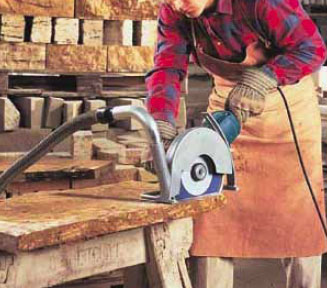

Serg написал : Такие работы надо выполнять не УШМкой, а бороздоделом
ну да. и три жены: для поспать, для поесть и для людям показать. :)
бороздодел... достаточно было кожуха с направляющей платформой и раструбом для пылесоса.
есть такое для интерскола? я бы давно уже купил.
кстати, у меня на бош есть и такой кожух (для алмазного диска), и для алмазной шлифовальной коронки чаша с пылеотводом. но мы ведь не про бош говорим. я болгаркой не костыли забивал, не винт в лодке крутил, не лес валил.
я делал то, для чего она предназначена, тем диском, который для этого предназначен.
мало того, это я на кирпиче обжегся. но ведь такое могло произойти и при резке труб или арматуры, например... или я должен автоген для этого купить и УШМ исключительно для "шлифануть что-то мягкой тряпочкой"?
условия, при которых может произойти кикбэк - множество. понятно, что не следует такого допускать, но никакая болгарка НЕ ДОЛЖНА РАЗЛАМЫВАТЬСЯ при этом! это ее расчетные (хоть и внештатные) нагрузки, по-моему!
короче, к чему это все? вы утверждаете, что это нормально - разломиться от кикбека? главное - его не допускать? может быть и так, я ж не знаю, что там за условия вышеупомянутой сертификации.
P.S. ваш отсыл к бороздоделу зацепил конечно. :( а будь у меня бороздодел интерсколовский и такое же выкинул? мне бы два параллельных шва на себе зашивать? к чему эти "сам дурак"?
распори я себе брюхо при целой болгарке - я б тут и не пикал. а так - пущай люди знают, чего в жизни бывает.
