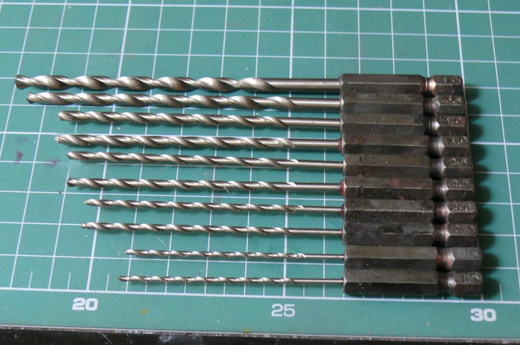

2Madman Биты обрабатыват по разному все зависит от производителя.
Обычно это металлопорошок сеченый т.е уже термообработка есть плюс поверхностная твч закалка.
Но когда пилил одну дешевую биту ножевкой по металлу распилить (полотно бако)не смог - пришлось болгаркой. Причем бита хорошо лудилась везде. Обычно науглероженная (цементированная) сталь лудится хреново. Правильно просверлить и вставить сверло- это по моему сверхгиморное дело не стоящее того.

Solovushka написал : Правильно просверлить и вставить сверло- это по моему сверхгиморное дело не стоящее того.
Сегодня отдал биты на отпуск. Завтра заберу и попробую. Со сверлением проблем не вижу - сверлить буду в токарном станке, так что соосность соблюду. Ну а если не получится, значит потерял 35 рублей - стоимость набора 10 бит Матрикс.

Получил "опущенные" биты. Вид непрезентабельный, все в окалине и ржавчине. Зато обрезал в размер на станке обычным отрезным резцом без проблем и зацентровал все 10 штук. Пока полет нормальный. Если завтра случится обещанный дождь и не смогу продолжать строительство беседки, то буду радостно сверлить биты и приводить их в божеский вид.

Предлагаю вашему вниманию результат:

Визуально отлично. А в деле?

В деле реальном еще не пробовал, только что закончил полировку хвостовиков, теперь они выглядят еще лучше. Контрольные зажимы в шурик биений не выявили.
DoneDeal рулит!!! Сверла провернуть в хвостовиках невозможно, не нужна никакая зачеканка.
