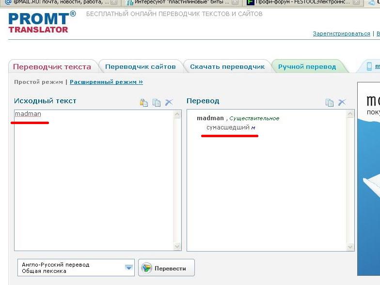

Madman, респект!
P.S. По поводу Вашего ника: :)

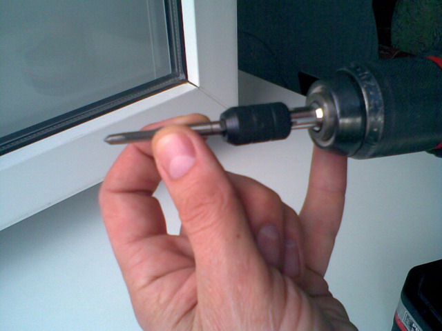

ломастер написал : а можно поподробнее о технологии производства таких сверл ?
В общем-то вверху все описано, но попробую суммировать:
  1. Покупаете самые дешевые биты (я брал Матрикс по 35 руб. за 10шт)
  2. Отпускаете их (я отдавал в кузницу, где их нагрели и на ночь оставили остывать прямо в горне)
  3. На токарном станке обрезаете в размер (35мм) и сверлите под нужный диаметр.
  4. На хвостовике набиваете размер клеймами с цифрами.
  5. Очищаете хвостовик от окалины (я прошел сначала крацовочной щеткой, потом мелкой шкуркой, заполировал резиноабразивным кругом).
  6. С применением анаэробного фиксатора резьбы от DoneDeal (красный, продается в магазинах AGA, есть еще синий, но он разъемный и слабее) вклеиваете сверло.
  7. ВСЕ!!!!!!!

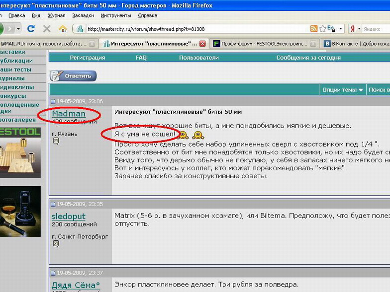

Klio написал : По поводу Вашего ника:
В общем-то один из моих дипломов: преподаватель английского языка.... Так что я без Promta справляюсь......

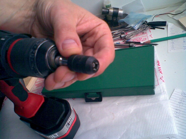

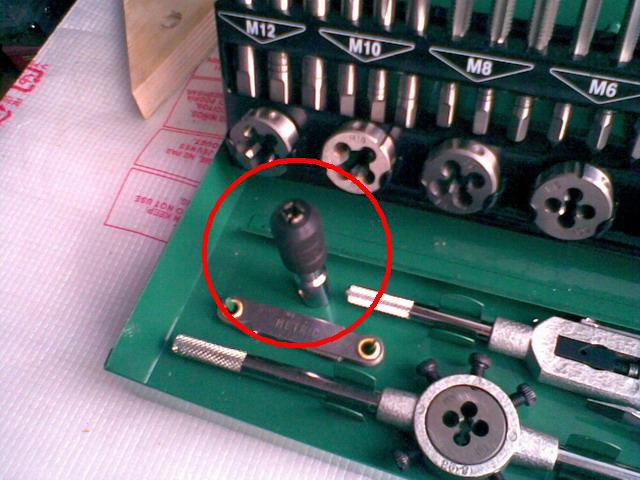

Klio
Klio
Регистрация: 01.02.2006
Сообщений: 91
26.05.2009 в 12:19:29
Как вариант, в соседнем разделе, Ручной и изм.инструмент,
в ветке
Сверла и метчики - с шестигранным хвостовиком есть?
для обычных метчиков предлагается использование цилиндрического
метчикодержателя, имеющего 4-хлепестковую цангу. Сам держатель
зажимается в патрон шуруповерта, таким образом, на правах переходника.
