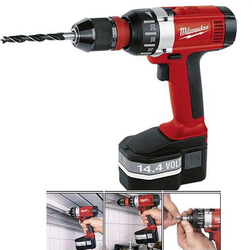

Чехольчик классный! Klio как всегда на высоте. Сверла с 6ти гранным хвостиком есть у KVB, но садятся быстро и по короче. Зачем свёрла с победитовым наконечником?:confused: Разве плитку сверлить. Не видел ударных шуруповёртов с шестигранной вставкой в шпинделе;) .

Сообщение от krivoru4ka ... Зачем свёрла с победитовым наконечником? :confused: Разве плитку сверлить. Не видел ударных шуруповёртов с шестигранной вставкой в шпинделе ;)
Отчасти Вы правы. Твердосплавные сверла с 6-гранным хвостовиком, хоть и стали появляться, но пока, все же, не рядовое явление. Первые такие увидел у Hitachi года четыре назад, в виде простенького набора, по три шт., по-моему, по металлу, дереву и тв.сплав (с ударной заточкой – важный момент), сразу купил. Сейчас их и китайцы стали делать, Fit’ы и прочие. Думаю, что у многих специализированных брэндов тоже есть в программах, может, не всегда для российского рынка. У KWB есть, пользовался лично, Heller – в свете обсуждения – понятно. У Alpen, Dewalt знаю, присутствует. Думаю, не отстали, в свете требований времени, и киты типа Keil, Projan, Diager.
Переходя к шуруповертам с шестигранной гнездом в шпинделе. Ну для сетевого инструмента (ударных дрелей) это, возможно, более характерно, да. Это в таких случаях всегда заявляется в характеристиках. На фото варианты от Milwaukee и Metabo, модели соответственно T-Tec 201 и SBE 600_RL_Imp.
У шуруповертов в чистом виде это присутствует:
[*]- в «беспатронных» аппаратах, подобных макитовскому гибриду BTP130 и аналогам (полным или неполным) от Protool, Panasonic, Hitachi. Или, другими словами, у винтовертов/гайковертов с зажимом hex 1/4” и функцией осевого удара или без таковой;
[*]- у аппаратов со штатно съемным штатным же кулачковым патроном, для установки бит прямо в шпиндель – как в серии PDD у Милуоки и ее аналога у старого АЕГ (Raptor, вроде, пусть знатоки подскажут). Подобных моделей не так много, к названным добавляется Festool и Protool, вот, навскидку, вроде и все из известных.
В завуалированном виде, возможно, наличествует у отдельных моделей машин:
[*]с кулачковым патроном, закрепленным на стандартной шпиндельной резьбе левым винтом и, соответственно, возможностью его просто снять (не более), обнажив торец шпинделя. В котором (торце), возможно, по каким-либо причинам - ключевой момент - окажется шестигранное гнездо. По варианту сетевых дрелей на фото, где патрон снимается предварительным откручиванием контрящего винта.
Причины, по которым это гнездо может там оказаться, в наше время могут быть разными. Организационно - экономически - логистично - косячно - технологическими. :)
Понятно, что выявить такой сладкий аппарат можно только опытным путем. Кто знает, возможно, у вашего Девольта / Боша / Макиты / Метабо / АЕГ / Кресса /… заделана и сидит себе неприкаянно-невостребованной удобная мама-шестигранничек. Дерзните. :)
Ну и, в конце концов, ничто не мешает зажимать тв.сплавное hex-сверло в обычный кулачковый патрон. Дополнительная защита от проворачивания

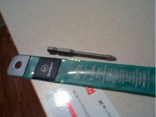

А этот набор, Heller QuickBit, как раз из таких, ударный. Еще, касательно сверления плитки, Вы спрашивали:
Сообщение от krivoru4ka ... :confused: Разве плитку сверлить...
  • в основном пользуюсь специальными, предназначенными именно для этого, сверлами. Называемые по-разному, обычно пером. В общем, имеющие тв.сплавную пластину по форме близкую к треугольной, с острием на конце (фото). Они, как специализированные по плитке, неударные, - начинать сверлить глазурь с ударом - поколоть всю плитку.

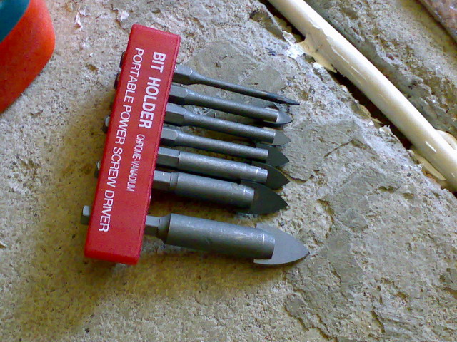

Вообще, к этой теме присматривался давно. С тех пор как увидел первые биты в качестве сменных наконечников, в лихие девяностые. Сразу понравился модульный, наращиваемый принцип («база» + «терминалы», в широком смысле), позволяющий быстро менять одну конфигурацию на другую. Тут масса тонкостей, я про саму ИДЕЮ.
Просто люблю грамотно выстроенные, продуманные системы использования. Они порождают удобство и вызывают уважение. Ну а как увидел первое такое hex-сверло (лет десять назад), понял, что мимо этого не пройти, надо попробовать. С тех пор методом проб и ошибок, подбором разных вариантов, с поисками, тратой денег, сравнением и прочей суетой, постепенно подошел к своей сегодняшней конфигурации инструмента (понятно, что тоже не вечной). Которую отчасти описал в ветке:

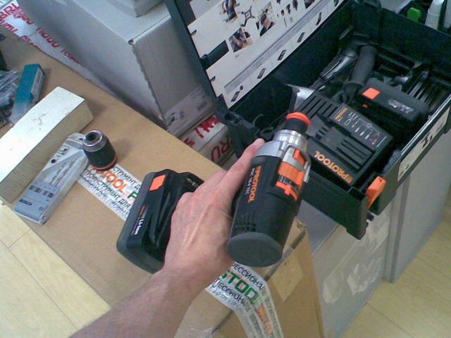

Шуруповерт Makita BTP130 («Hybrid» 4 in 1), первые впечатления
В двух словах – для легких монтажных работ, где диаметр бурения стены или потолка под дюбель в 90 процентах случаев не больше 10мм, а в 95 процентах - не более 12-ти (и все подготовительные и последующие работы со сверлением, закручиванием и проч. – в аналогичном ключе), отлично себя показала связка из двух аккумуляторных инструментов линейки одного производителя (Makita, 14.4V, Li-Ion).
Шуруповерт-гибрид Makita BTP130 и легкий перфоратор BHR162.
Есть такое хорошее слово – «оптимальный». Предмет, вещь, вариант, система, имеющие максимальные показатели по выбранным, наиболее важным для данной задачи, критериям. Так вот этот аккумуляторный комплект для означенных работ – золотая середина, компромиссный, оптимальный вариант.
Под него во многом и построена вся моя «инфраструктура» расходников на hex 1/4”.
Ниже на фото приведу кое-что из своего арсенала.
Все, закончил. krivoru4ka, я Вам ответил? :)
