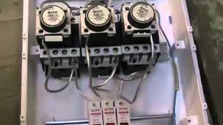

Наткнулся сейчас на рекламу:
21.02.2015 в 19:51:13
Костян челяб написал : Наткнулся сейчас на рекламу
От него хоть польза есть. Подобными пользуются электромонтажники на производстве - там запрещена механическая зачистка ибо возможно повреждение тонких жил.
21.02.2015 в 19:53:05
Какая? Испортить кучу проводов, прожечь на уже отделанной квартире линолеум.. ДАНУНАХ
21.02.2015 в 19:57:46
Это не для квартирного применения. Выше написал для чего он. Почти таким зачищал провода будучи монтажником на производстве
21.02.2015 в 22:55:19
ksiman написал : Почти таким зачищал провода будучи монтажником на производстве
Как работает? Типа выжигателя по дереву, разогретой проволокой подрезает изоляцию?
