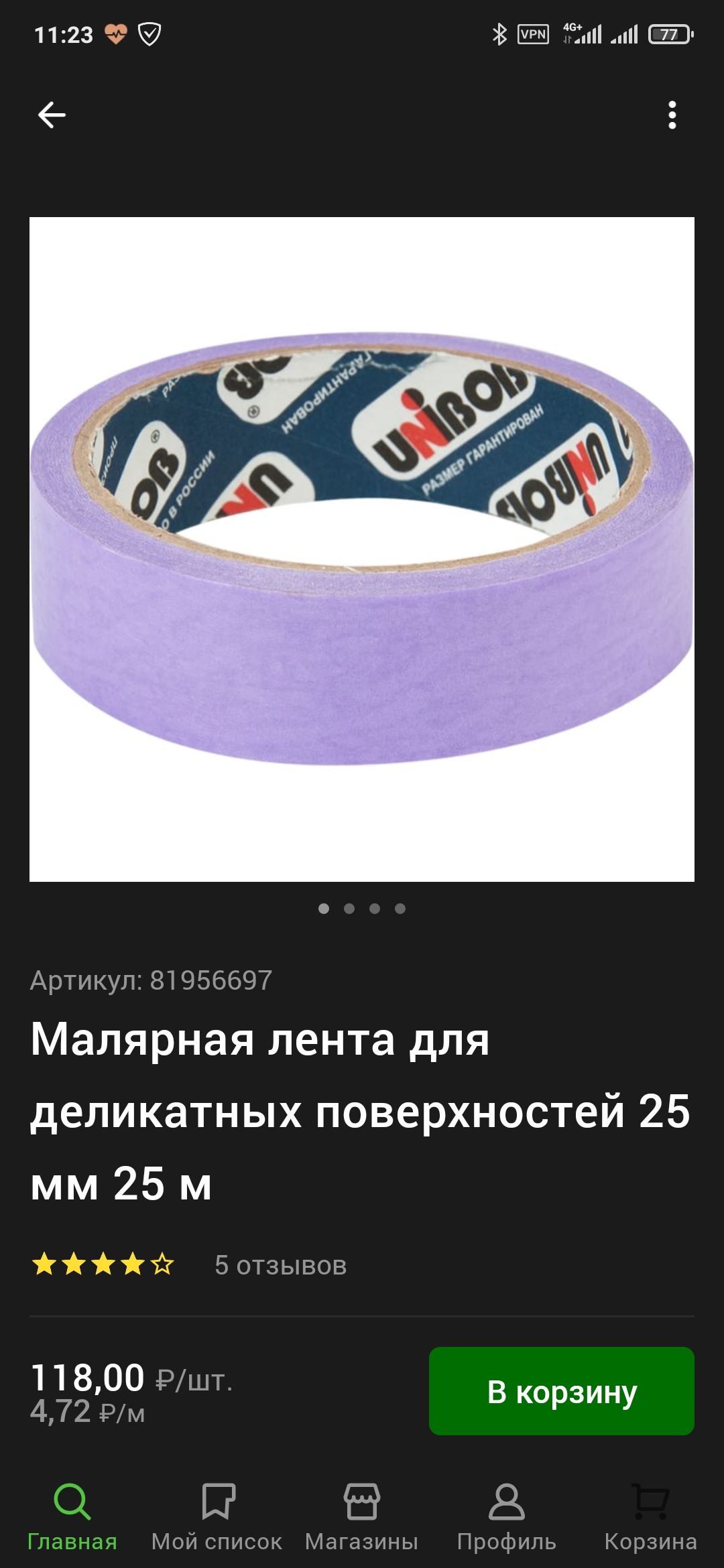

29.09.2020 в 02:58:03
Скотч Тесса, да?

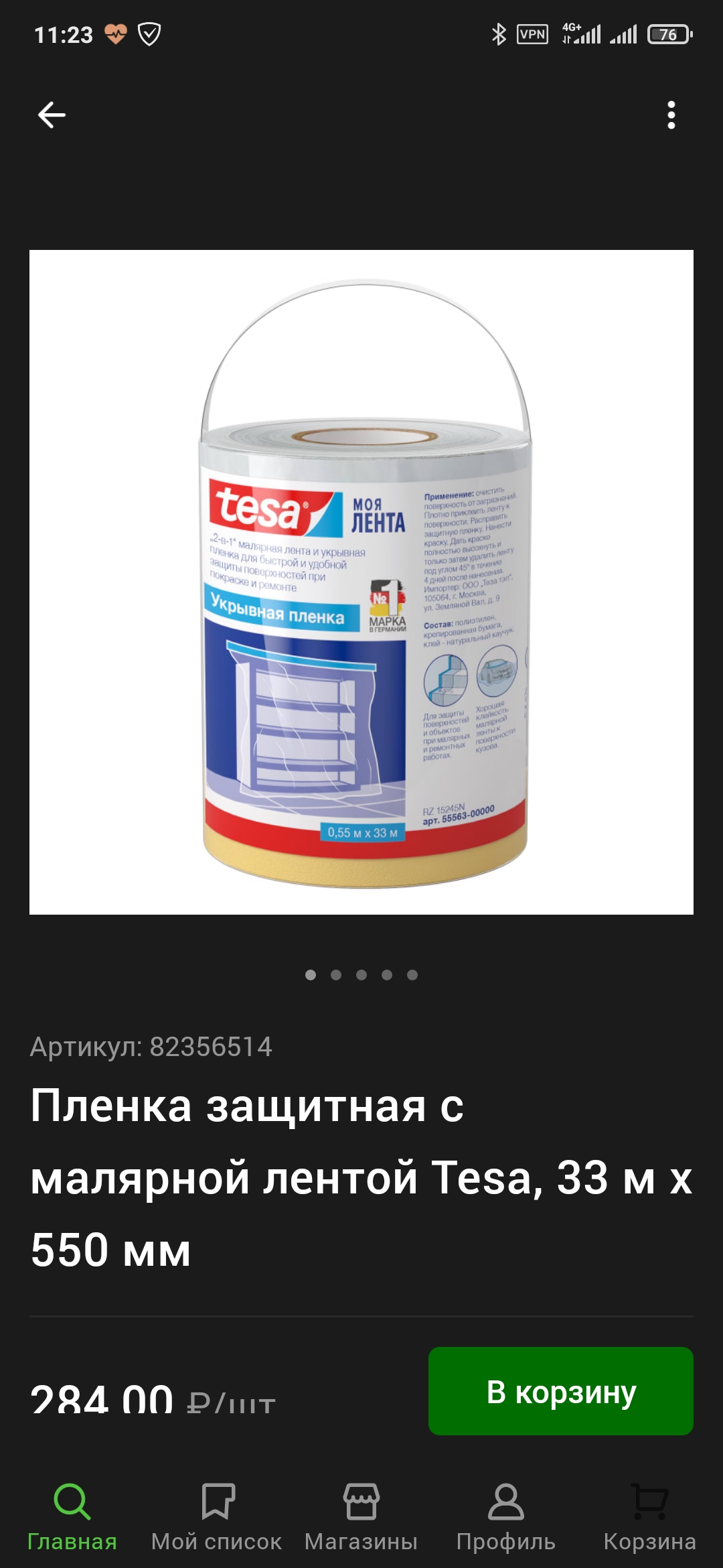

29.09.2020 в 05:38:17

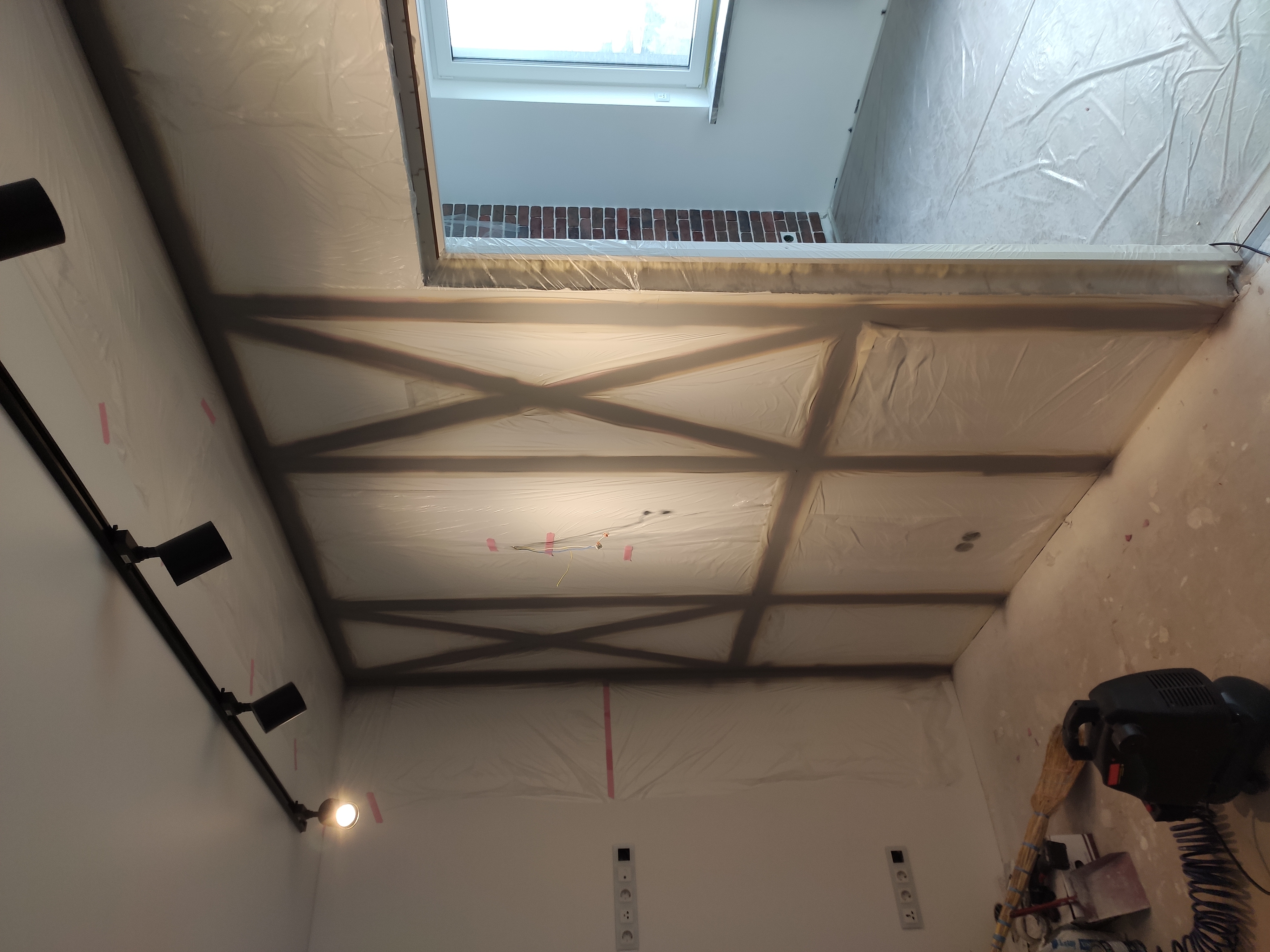

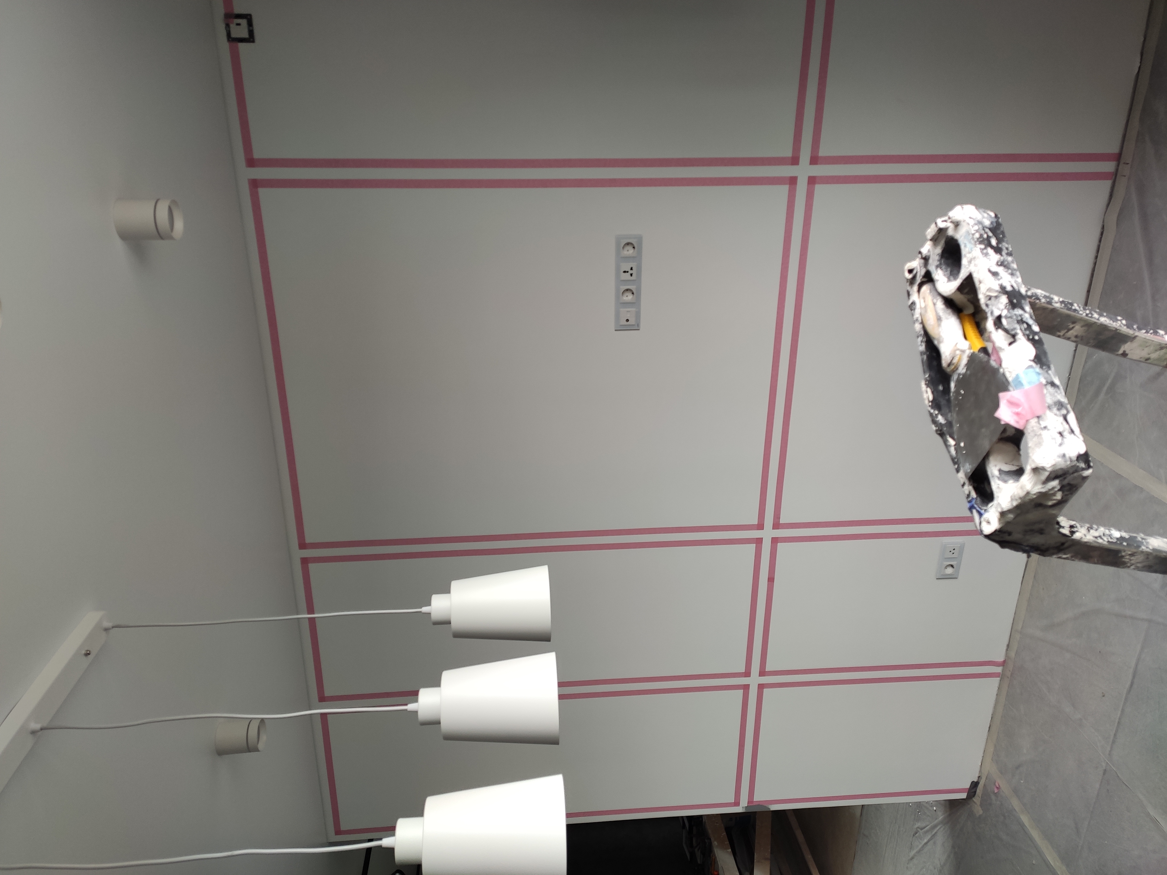

tolya21, Для начала. Ровные примыкания потолка и стены и желательно окрашенный потолок без большой шагрени. Покрасили потолок потом высунув язык со старанием скотч вдоль периметра по потолку, примыкание со стеной. На скотч крывочную пленку 0,55 шириной к потолку и красите пытаетесь стены. Но все равно микроскопические заиеки под скотч будут. Скотч можно и этот, пользуюсь им в последнее время, краску уже через час окраски не подрывает. Тема розовая какашка, не держится. Только на помытом обезжиренном стекле. Клиент тут заморочился с полосками после окраски.
