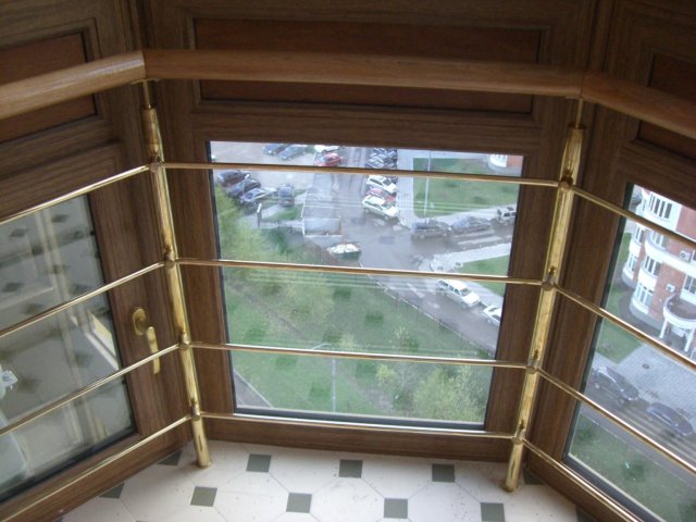

23.05.2009 в 22:05:34
Вот посмотри как вариант, дерево и полированная сталь, вполне красиво, а вот вариант как скрыть колонну несущую и кстати утеплять надо чемто серьезным еще фотки тут
