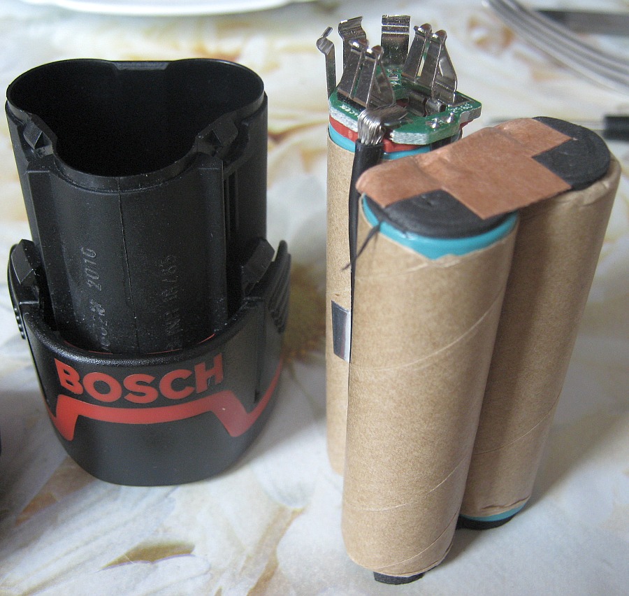

Разобрал одну, которая 12,12 (я там по ошибке 12,2 написал, но теперь исправил) В Внутри: (4,04 + 4,04 + 4,03) В прокалывал щупом губчатые резиновые накладки, чтобы законтачиться. Там, где контакты прикрыты, конечно.

Более интересны напряжения на элементах внутри батареи, точнее их различие - тут уже постоянная составляющая погрешности измерения сказываться не будет. Открыть корпус аккумулятора просто: три защелки, следов вскрытие не оставляет => на гарантию не влияет. Подобраться щупом к контактам элементов у меня получилось и не прокалывая резиновые изоляционные наклейки.
Особенно интересны аккумуляторы почти "убитые", как там с разбегом напряжений на элементах.
n-p-n написал : Внутри: (4,04 + 4,04 + 4,03) В
Действительно, за два года и 10-20 циклов элементы не "разбежались".
Бош пошел по пути подбора близких по параметрам элементов в батарею, с некоторым недозарядом - и сэкономил на балансировке? Недозаряд - и подстраховка от перезаряда отдельного элемента, и продление срока службы АКБ.

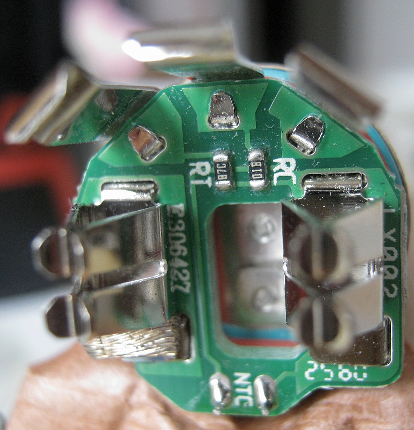

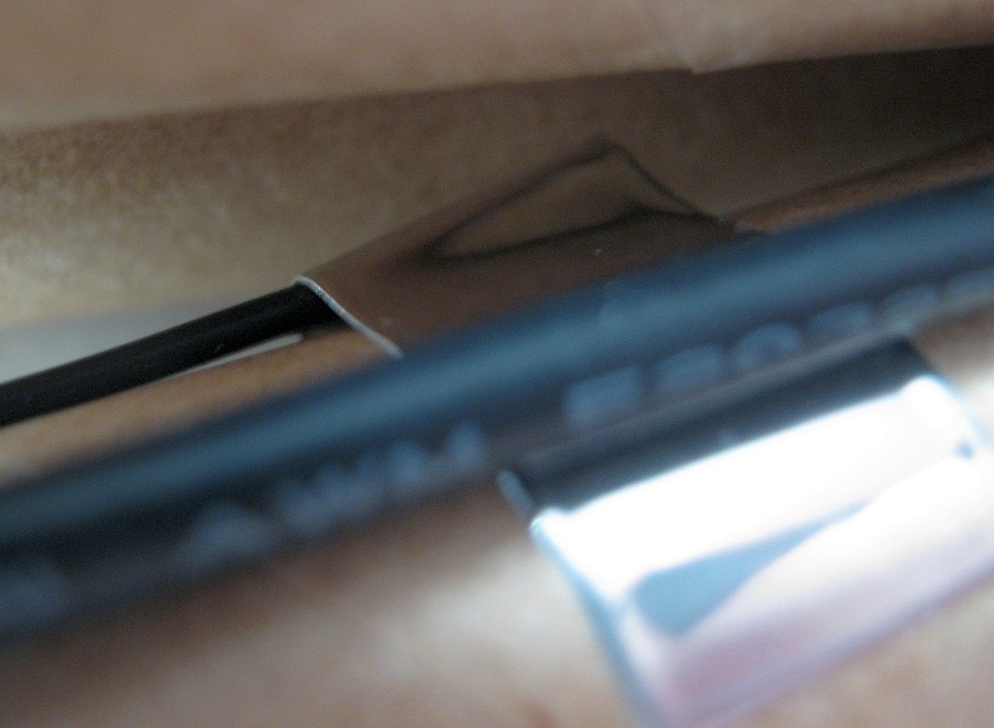

цифровой мультиметр, предел измерения 20 В. Так что... почти совсем точно :) Тем более, рядом — кислотно-свинцовая батарея от машины, показывает 12,7 В (свежезаряженная, 2 суток назад.) Несколько фоток в коллекцию. Видны: дата, проставленная на резинках (подменить начинку не удастся, если что!) и термодатчик, приклеенный фольгированным скотчем.

n-p-n написал : Видны: дата, проставленная на резинках
В моих двух АКБ - дат на резинках уже нет, только на пластмассовых деталях (11-6)
