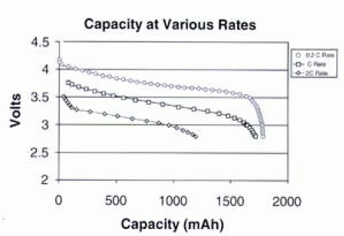

Igorn написал : До какого напряжения безопасно для здоровья акккума разряжать, не подскажете?
Li-Io аккумулятор: разряд - минимум 3.0В на 1 банку. Заряд - максимум 4.1В на 1 банку (хотя в последнее время Li-Io и Li-Po батареи как-то плавно сливаются в одну группу, и для Li-Io стали допускать заряд до 4.2В).

Mazayac написал : Li-Io аккумулятор: разряд - минимум 3.0В на 1 банку.
Спасибо, в ближайшее время попробую. Нагрузку надо выбрать, я думаю, 0,1-0,15 от емкости, т.е. пусть будет 150мА. Тогда мощность нагрузки 10Вх0,15А=1,5Вт, значит берем резистор МЛТ 2Вт, 68 Ом. По идее должен почти 9 час разряжаться до 9 Вольт "Што-то сомнюваюсь я" ;)

0.1C - это слишком щадящая нагрузка. С ней батарея может показать неплохие данные, а под реальной нагрузкой быстро дохнуть. Даже для обычных, не силовых батарей, допустим ток 1-2С. Обычно для разряда используются автомобильные лампочки различной мощности.

Да это понятно, но если проводить аналогию с обычными автомобильными аккумами, там при большом разрядном токе получались всегда меньшие значения емкости. Лампочками я с папой в детстве измерял емкость автоаккумуляторов (еще в чёрных корпусах- тогда других и не было :))

ОК, тогда подойдем к этому вопросу с другой стороны: емкость для обычных Li-Io батарей указана при разрядном токе 0.2С, его и добивайтесь тогда. Но! Емкость при разряде током 0.2С и 1С у исправной батареи будет отличаться процентов на 5-7 всего-навсего. График разряда токами 0.2С, 1С и 2С:

Тогда 0,26А, значит берем 36-39 Ом. Около 5 часов должен аккум держать

Не успел закончить измерения (поздно начал, т.к. пришлось микроволновку чинить- не выдержала 380В, неожиданно появившихся в розетках на даче :) ), а на ночь не хочется на разрядке аккум оставлять без присмотра, чтобы конечный момент разряда не проворонить. На сопротивлении 38 Ом за 1,5 ч напряжение упало до 11,36В. На мой взгляд, неплохо. Но придется потом повторить эксперимент, заодно и второй аккум затестить.
