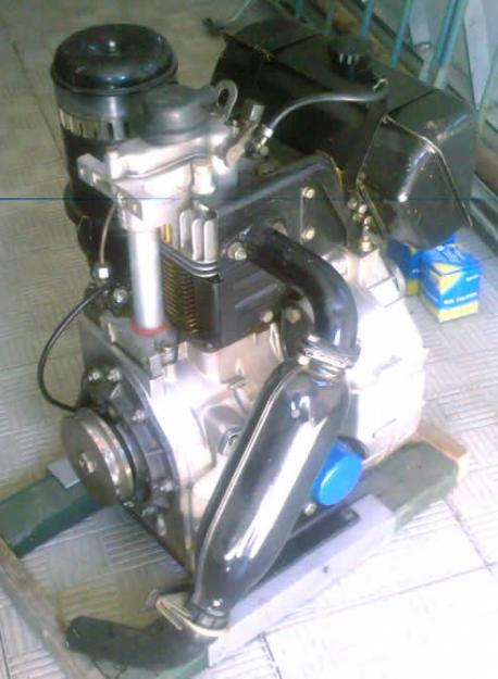

Унас усі садять картошку на 70, мінік нездвихається натаку ширину 80 поцентру коліс колеса поміняні містами ,а нащот нагрузки на підчіпнеки я думаю усе буде гаразд їх недовго мінять .У мене тоже стоїть дізель ломбарджині 3LD510 сам ставив весною ненарадуюся ним після бензинового хотя умене 3 штуки робочі ,ніхто непробував поставить кабіну може укогось єсть фото, і втулки ніхто неміняв на крабові ,може хто знає щого можна поставить
У нас все сажают картошку на 70, "миник" не задвигается на такую ​​ширину. 80 - по центру колес, колеса поменяны местами, а насчет нагрузки на подшипники, я думаю всё будет хорошо, их недолго менять. У меня тоже стоит дизель Ломбарджини 3LD510. Сам ставил весной, не нарадуюсь им после бензинового, хотя у меня 3 штуки рабочие. Никто не пробовал поставить кабину? Может у кого есть фото? И втулки никто не менял на крабовые, может кто знает что можно поставить?

В'ячеслав написал : У мене тоже стоїть дізель ломбарджині 3LD510 сам ставив
хоть одне фото на Прикарпатці покажіть -дуже цікаво . [дізель ломбарджині 3LD510](http://www.vepr.ru/content/rus/mnu/1101/Lombardini 3LD 510 (new 2).pdf) .pdf
хоть одно фото на Прикарпатце покажите - очень интересно.

Фото вставлю наднях недавно поняв як вставлять,мотор купляв у Вінеці найшов в інтернеті 3000 гр плюс дорога 500 кеме на жигулі своєму ,мотор бу був з дифектом при заводці робив нормально а при роботі на мініку начало масло пітікать з переді з під маховека, як оказалося кришка блока була продавлена болтом якимсь розтяпою кришка сама алюміній возив на аргон в область заварив ото і ціна така, начальна була 500 доларів.Ніхто непробував іспользувать гідро мотор в качестві вала отбора мочності, мене смуща 10 насос так він круте а коли нагріється масло ,унас в селі на мінік парінь зробив переходну шайбу під 32 нш я собі тоже заказав чи небуде воно хуже як думаєте.
Фото вставлю на днях, понял как вставлять. Мотор покупал в Виннице, нашёл в интернете за 3000 гривн, да плюс дорога 500 км (на своих жигулях). Мотор б/у был с дефектом. Заводил - работал нормально. А вот при работе на "минике" начало масло подтекать спереди из-под маховика, как оказалось крышка блока была продавлена ​​болтом каким то растяпой. Крышка сама алюминий, возил на аргон в область, заварил. Вот и цена такая, начальная была 500 долларов. Никто не пробовал использовать гидромотор в качестве вала отбора мощности? Меня смущает 10 насос, так он крутой, а если нагреется масло? У нас в селе на "миник" парень сделал переходную шайбу под 32 нш, я себе тоже заказал, не будет оно хуже, как думаете?
