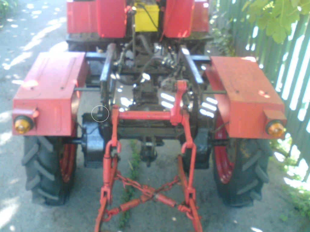

Отличается весом, прикарпатец почти в два раза тяжелее беларуса, тяговые класы разные разные, на прикарпатце есть кузов самосвальный.

есть возможность взять RD-270 и за эти деньги можно взять мотоблок мотор сич что подскажите ?

Я буду свой двигатель снимать с прикарпатца (заз-30) колокол сцепцение всё буду менять, если надо звони 098-595-56-18.

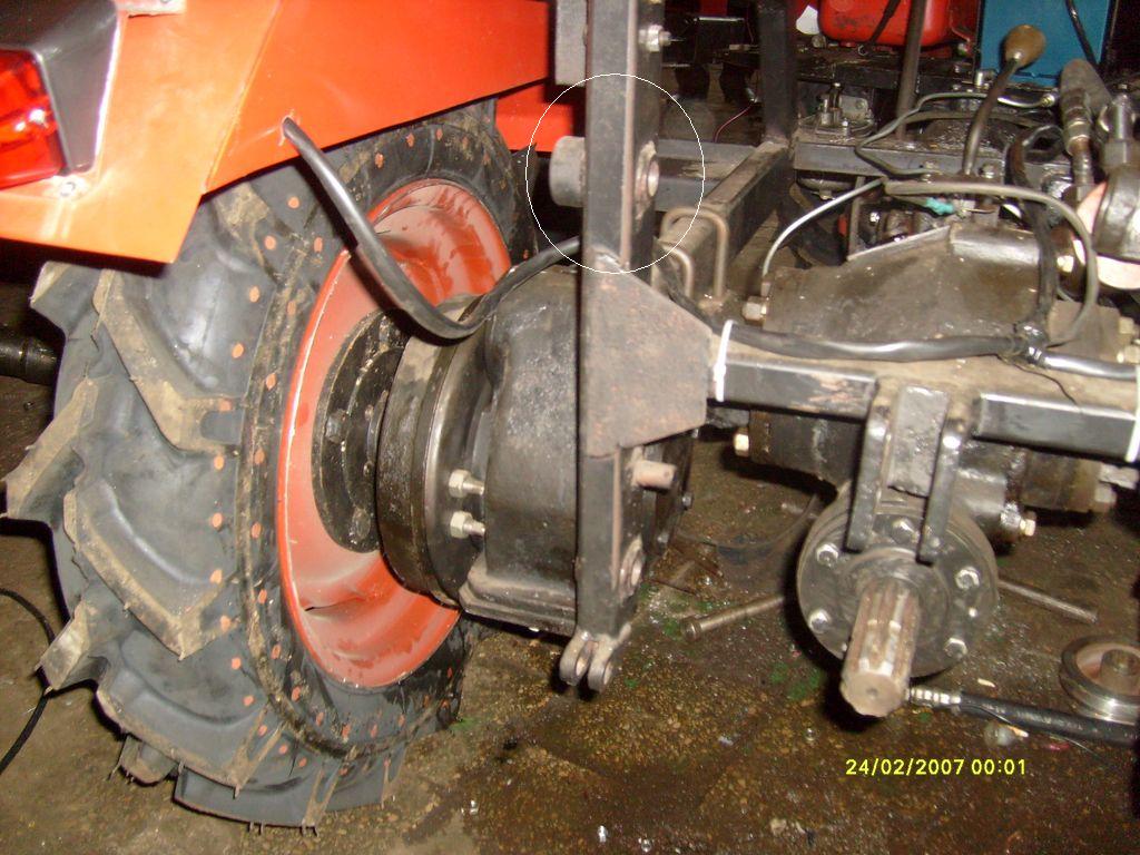

делаю ремонт коробки просилась уже давно( появлялись посторонние шумы ) , вот такая выработка на валу Пониженная - Повышенная ,нужен вал диаметром 19мм ,может кто подбирал поделитесь от чего подходит ?????????????? когда разобрал посыпались иголчатые подшипники буду искать
