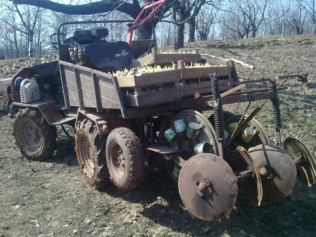

междурядие 70 окучникы вот такие регулируются по шырине на фото не мои взял с интернета уменя такие точно хачу в етом году попробувать дискамы вот такимы тоже с интернета почва черназём
Регистрация: 24.05.2009 Белая Церковь Сообщений: 1167
окучивание делаете с нуля или уже по готовых гребнях? имею в виду картошка при посадке садится в террикон или после посадки ровная поверхность?
после посадки ровная поверхность начинаю снуля

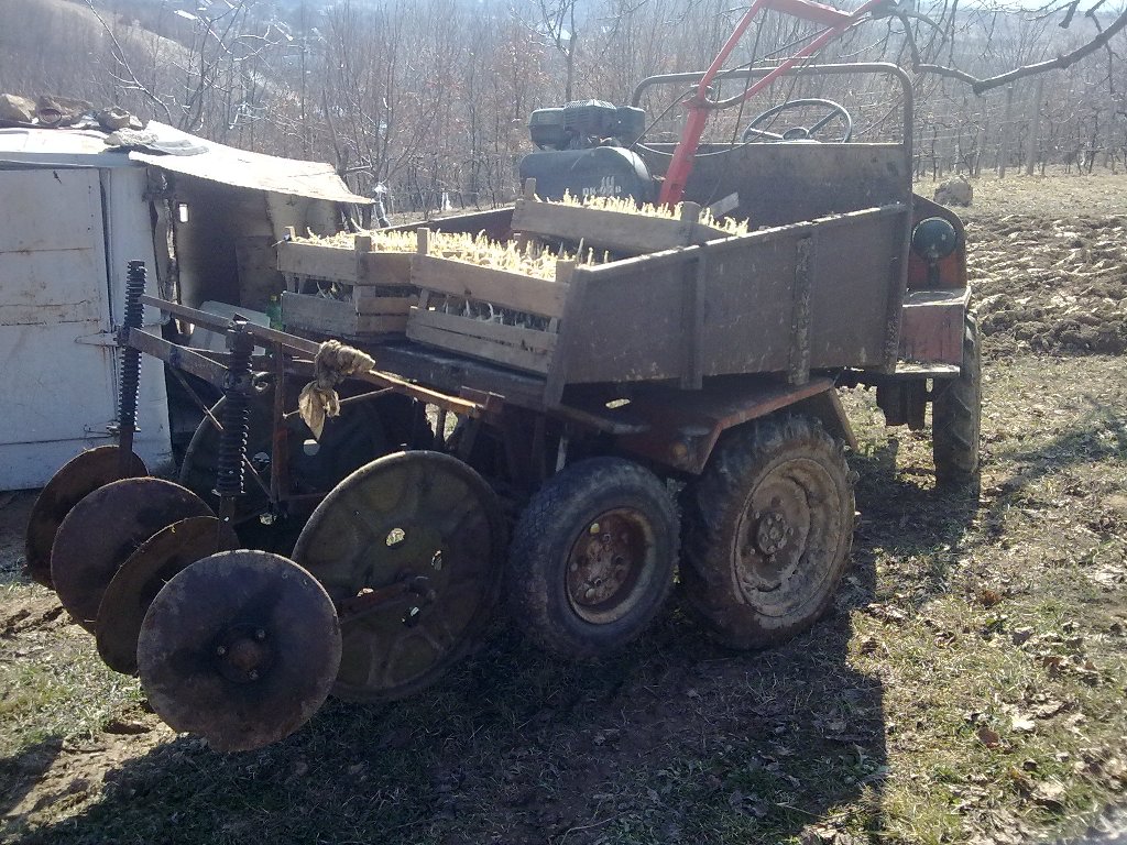

я сажаю с междурядием 50см, в ряду 25-27см, окучиваю ушастиками у меня три окучника , развернуты на 25см , тоже окучиваю с нуля , в зависимости от погодных условий земля суглинок иногда тоже вырезаю , усматриваю две причины нужно сузить окучники (до 20см в моем случае при междурядии 50см), садить картошку в тереконы (гребни ) еще нужно делать киль в окучника тогда не так будет бросать в стороны пока в раздумях ищу единомишлеников обсудить данную проблему,идеальный вариант садить в гребни и уже потом окучивать по готовых направлениях , при этом получаем позже всходы и меньше колорадского жука ,так как он будет на таких всходах как у нас с вами вот и думаем !!!!!! так садим
вот прополка
и окучивание
ант
еще прополка
И я окучиваю ушастиками у меня три окучника я пробувал сузить приетом увеличевал скорость получалось лучше а однажды пообщался с аграномом он мне сказал вы только ямы роете подкучуите не правельно нада чтоб грунт куща обволакувал а внашем случии то не доложет может и навтарой рядок достать я видел в поле мтз подкучевал дискамы в розвал он ям нероет ровнамерно ложет пот кущ вот и я задумал такие сделать а почему ви садите на 50 по технологии 60 70 между рядия
