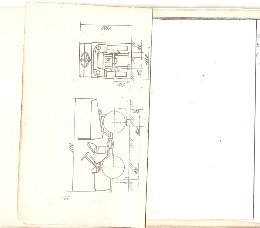

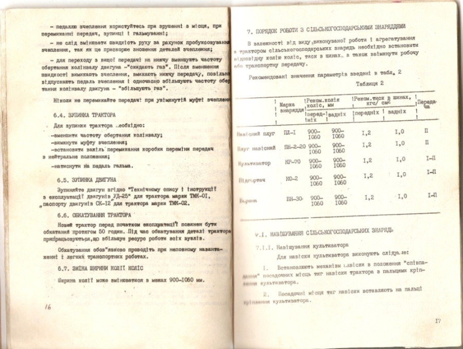

Кто может подсказать как увеличить хоть немного величину расстояния между колесами у Прикарпатца ? Ведь колея 106 см непригодна для нарезания рядов для картофеля и др.
yura_brt написал :
Скорость при движении вперед (четыре передачи) 2,5-16,5 км/ч и заднем ходе (две передачи) - 3,1- 4,1 км/ч. База- 1050 мм, колея регулируемая 700-900 мм. Обозначение передних шин колес 5,0-10, задних (повышенной проходимости) - 5,5-16. Минимальный радиус поворота 1250 мм, габаритные размеры 1960X960X1200 мм, масса 550 кг.
Малогабаритный колесный трактор «Прикарпатец» (рис. 9) с колесной формулой 4X4 предназначен для механизации сельскохозяйственных работ в личных подсобных хозяйствах, в огородах индивидуального или коллективного пользования, в мелкоконтурном земледелии.
А выше написано колея 700- 900 мм. И в чем проблема ? Такое чувство вы колею по наружным краям шин измеряете
Cluchka написал :
У Прикарпатца действительно колея составляет 90-106 см. А значит ряды можно нарезать 45-53 см. Для картофеля необходимо приблизительно 70 см. А если меньше, нечем будет окучивать. Как ухитрится увеличить колею

О том что колея в Прикарпатца 90-106 см можно посмотреть на 1 странице форума в сообщении Yura brt от 11.06.2009. Это не подлежит обсуждению. Вопрос в том, каким образом можно увеличить колею. А в остальном вы правы. Имею интересные, на мой взгляд, наработки по навесному оборудованию. Фото выложу как только научусь это делать.

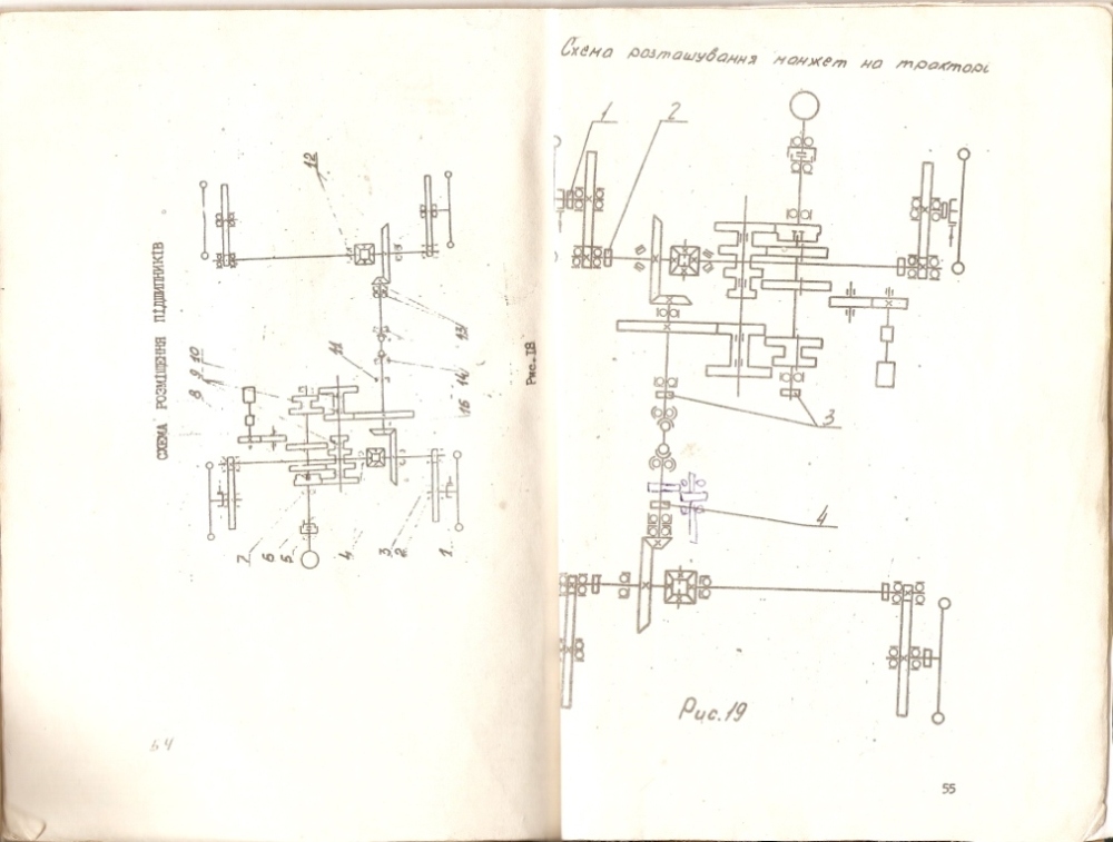

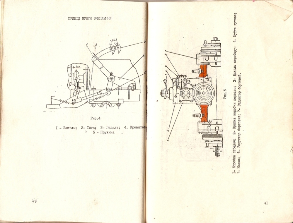

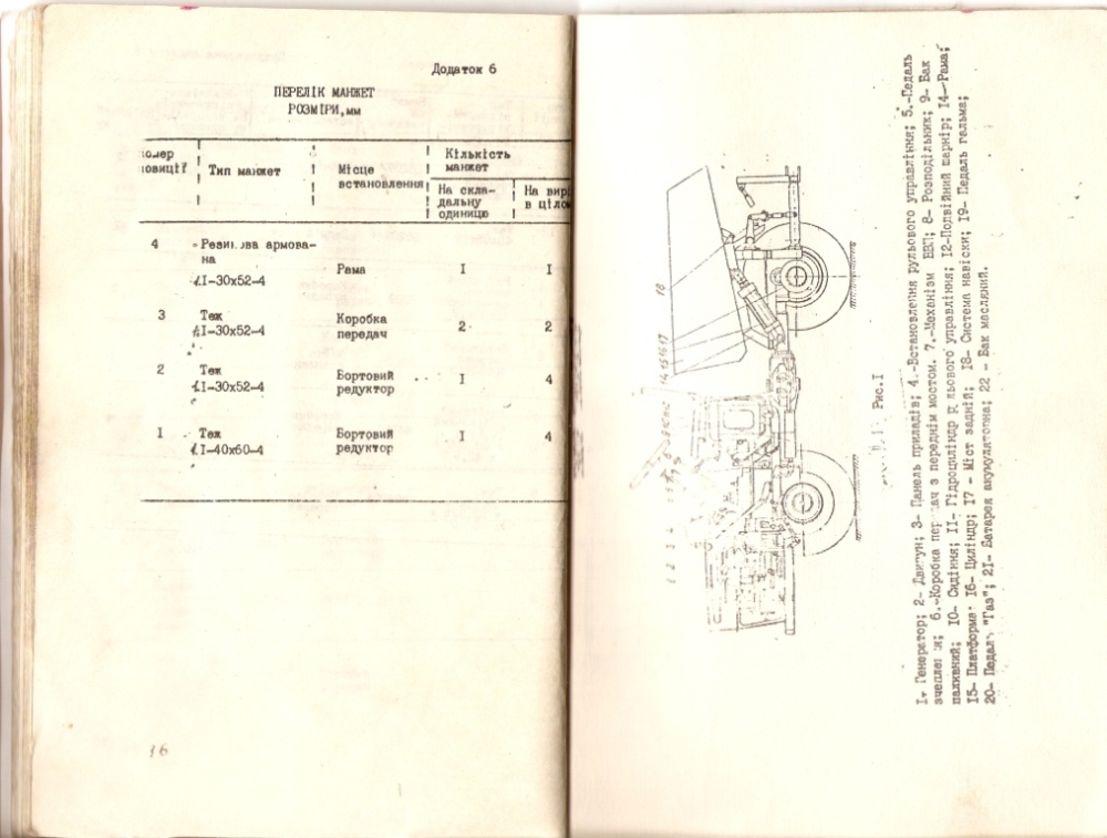

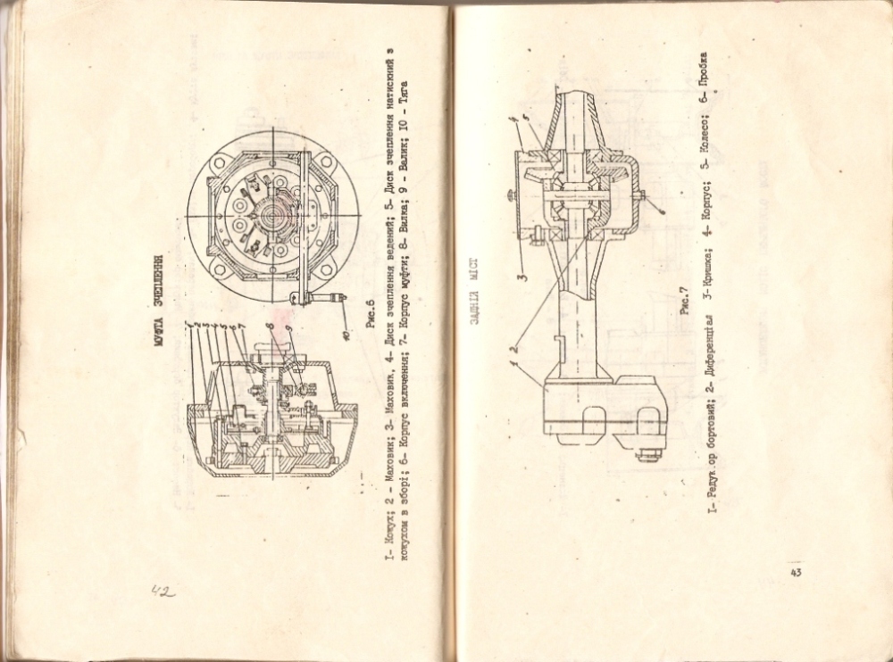

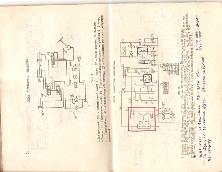

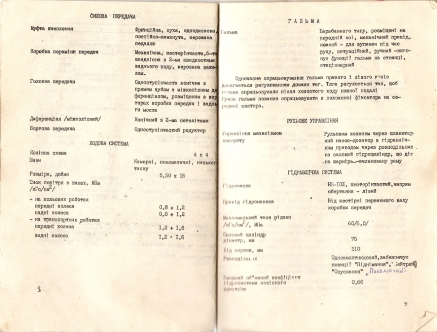

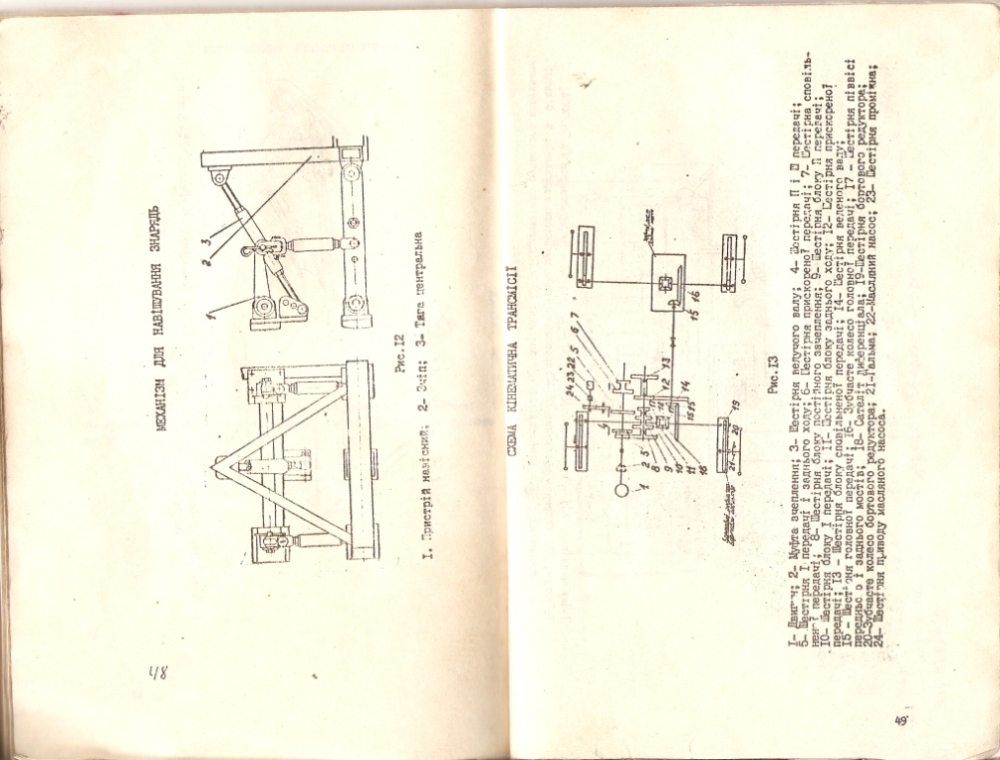

Для увеличения ширины колеи решил увеличить длинну оси выходящую из бортового редуктора. Вывентил гайки на передней крышке редуктора, а снять крышку не удается. Может кто разбирал редуктор ?
Найдите страницу 55 и рис 19 инструкции по эксплуатации (постами выше) и вы увидите там подшипники которые плотно сидят на валах по этому снять будет тяжело пока не выйдут с посадочных мест подшипники, точнее смотрите # 80

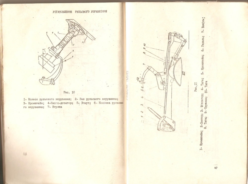

Доброго всем времени суток! недавно стал обладателем Прикарпатца б/у Предыдущие хозяева установили на него двиг УД-2. Есть мысль сменить его на ЗАЗ-30 л.с. насколько трудоемкая операция? также не очень понравилась резина: узкая и с малой грузоподьемностью. Может кто устанавливал другую - как впечатления? Сам пока не работал - никак не вылезу из ремонтов: трактор долго стоял, да и кривыми ручками полазили. Уже перебрал двигатель, настроил карбюратор и магнето, перебрал насос-дозатор, сейчас делпю проводку. Еще есть вопрос по насос-дозатору: плохо поворачивает вправо при неработающем двигателе - где рыть? Заранее благодарен!
