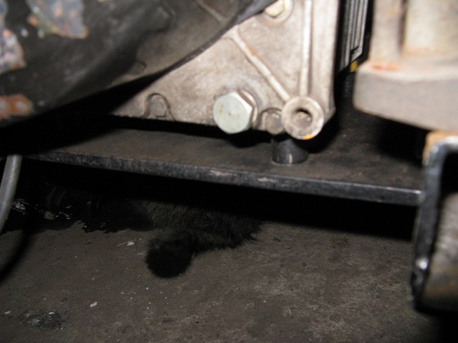

Но если я не ошибаюсь на ролике 6-ти сильный мотор...конечно слабый он совсем...хотя всё как известно зависит от коробки и моста...Но человек на ролике конечно сильно ему дает...нет денег((((Я бы даже для эксперимента купил бы и поставил 9-ти сильный мотор на наш трактор.А так ели получается рассчитаться с токарем и купить всё на ружерини что нужно для установки...метал поднялся в ценен пипец как...а в нашем регионе,как наверно во всех остальных,метала совсем не осталось во дворах...хорошо к другу заехал,а у него плита лежит 12-ти миллиметровая)))))счастью небыло предела)))И кожух нашел у другого жигулевский))))сегодня заезжал к токарю.Плита уже на моторе стоит,кожух на центре сидит уже.Заготовка фланца под маховик по потходе,во всяком случае конус уже в нем есть.Правда он ошибся немного с углом проворота кожухи и приходится теперь реле зарядки кудато уберать,потому что кронштейн реле мешает стартеру.Но это станет проблемой когда нужен будет жигулевский стартер...пока все хорошо и реле будет на месте)))Пока всё)))будет всё готово перефоткаю и вставлю)))Правда не могу определится с сцеплением,какое делать.механическое или гидравлическое))))
Дуаю пока будет механика.Проверить всё нужно будет.Я пока даже красить не буду,потому что много чего переделается.Крылья нужно будет немного усилить.потому что помню они полопали в некоторых местах.Навеску как то переделать,потому что она очень слабая.она у меня с квадратами а не с шлицами(((Мне новый вал зделали,так он после первой вспашки болтаться начал,хотя делали тугим.Точнее не мне делали а еще преждниму хозяину,но я его ставил.Короче куча работы с ним.Но после установки мотора нужно с гидравликой что то делать.денег нет совсем.долг большой.меня небыло а долги то не погашаются в твое отсутствие.Вот сей час с коленьев но в работе...Поросят вьетнамских вчера завел себе))))И вал отбора нужно делать.Есть по нему идея,но пока не могу найти запчасти.Где то убирал их,но найти не могу.А запчасти это первичный вал с микроавтобуса БАРКАС немецкого производства.там система как на велосипеде)))С коробки выходит чашка в которую вставляется первичный вал.но работает он как на велосипеде педали.пока крутишь есть зацепление,перестал ролики сходятся и едет в накате не выключая передачу.ролики как на велосипеде в нем.но там есть и шестерня которая блакирует этот механизм и первичный вал становится как у всех.Вот я ролики планирую выкинуть и оставить только шестерню вал и чашку.чтоб включать и отключать вал.просто там всё компактно и все таки надежно как мне кажеться...время покажет))))но нужно еще денег чтоб это установить и найти первичный вал)))Куда я его положил...Найду...сфоткаю вместе с плитой чтоб понятно было...
