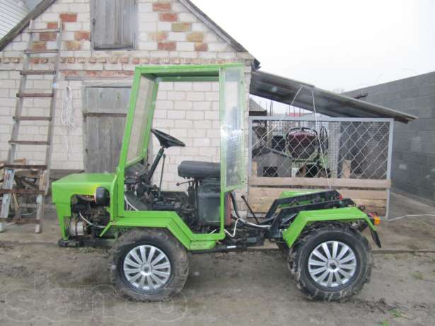

в просторах нета набрел на этот минитрактор Чей он ? отзовитесь?
Dimix777
Dimix777
Регистрация: 20.08.2012
Житомир
Сообщений: 43
15.02.2013 в 12:51:52
yura_brt написал : в просторах нета набрел на этот минитрактор Чей он ? отзовитесь?
Він на продажу висів, може вже хтось його купив. Там здається в комплекті обприскувач був.

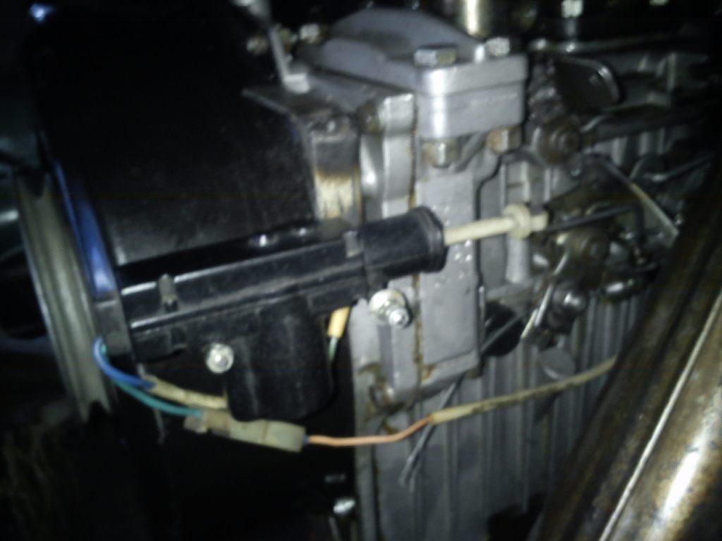

может кому пригодится:вот так сделап ножной газ использовав родные тяги плюс колено от ВАЗ и ручной ,тросиком ,глушилку пришлось перенести на перед
cum
cum
Регистрация: 14.08.2011
Ровно
Сообщений: 120
17.02.2013 в 21:13:31
yura_brt написал : может кому пригодится:вот так сделап ножной газ использовав родные тяги плюс колено от ВАЗ и ручной ,тросиком ,глушилку пришлось перенести на перед
это сделано тросиком для открытия капота.

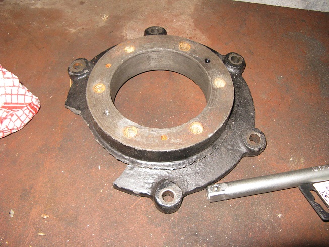

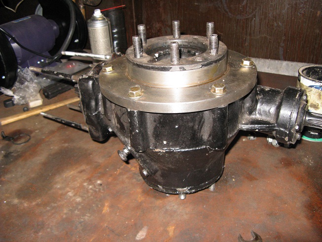

не знаю из-за чего но точно не через перегруз лоп корпус главной передачи
виточили токаря стальной
от такой случай. Еще вопрос. Ездил сегодня (пробный выезд после сборки моста) ни в переднем не в заднем мосте при буксовании не буксуют оба колеса. Масло залито 80w90 и в коробку и в мост задний. Может ослабли пружины в диференциалах?
