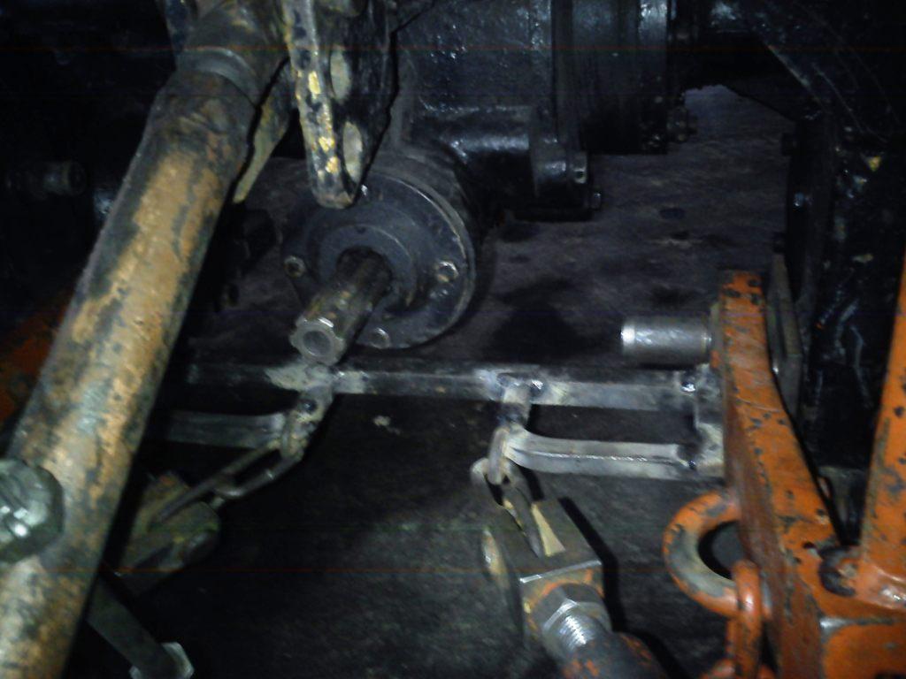

Доброго всім дня. З'явилася проблема. Стала потреба підключити навісне обладнання до вала відбору потужності (розмір ВВП має зовні 22 мм, впадини шліців - 17 мм і має 6 шліців) такого кардану з такими шліцами я не знайшов і не знайшов перехідника. Хто можливо мав таку проблему - допоможіть.

Здравствуйте, по поводу ВОМ, подходят хрестовины от рулевого с ЮМЗ или беларуса,точно не помню

leri, Непідходить ні одна ні друга.Треба виготовлюти на заводі........

Такой карданчик я снял с сгоревшего рулевого К-700, подходит кажись шестерня 3 передачи мотоцикла ИЖ-Юпитер - на разборках можно померить, могу фотку выложить шестерни, у меня она есть. Потом ее приварить к гукам с рулевого МТЗ-ЮМЗ.

такие же шлицы мне попадались от шестеренок из токарного станка,но марку не помню

Доброго дня. Всім дякую за допомогу. Можливо ви допоможите мені із карданчиком чи шестернею - мені б хоча б ту частину яка підійде на ВОМ. Або хоча б викладіть чи скиньте фото шестерні. Думаю з оплатою ми домовимось. Дякую
