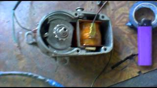

вот и пришло время рассказать о моем зажигании. попытка сделать зажигание cdi потерпела крах так как для такого зажигания нужны приличные обороты а при запуске уд25 оборотов хрен да маленько. я завел но добиться стабильной искры увы не смог я бы сказал даже не захотел так как все зажигание пришлось бы усложнять. я по сути сделал такую же схему как у ROW111, только вместо контактов у меня индуктивный датчик.

vlad_reg84 написал : попытка сделать зажигание cdi потерпела крах
жаль, заманчиво было затолкать все в корпус магнето..
vlad_reg84 написал : только вместо контактов у меня индуктивный датчик
я его тоже сразу купил, но почитал на УАЗ-форумах что все таки они иногда в аварийном режиме приезжают из за датчика, решил остановится на контактах.Хотя если применить датчик то его можно вообще вместо магнето поставить немного "усовершенствовав приводную щестреню, а точнее нарастив ей один зуб. А отверстие закрыть крышкой с прокладкой..но опять же там масло будет воздействовать,датчик хотя и может работать в таких условиях, но срок службы думаю это ему подсократит..

ROW111 написал : жаль, заманчиво было затолкать все в корпус магнето..
все сделать можно только я хотел что бы все было просто а тут проблемки и усложнять сей агрегат я не хотел, а тут еще в гараже валялся коммутатор от газельки вот я и решил его воткнуть все зажигание мне обошлось даром так как все это у меня в гараже в достатке имеется.
