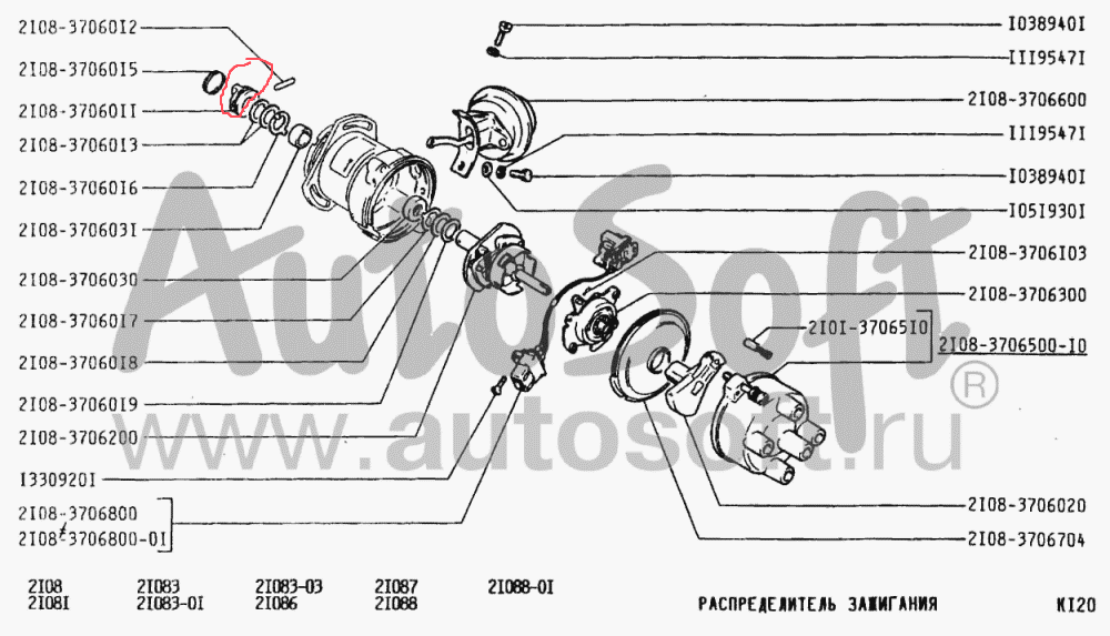

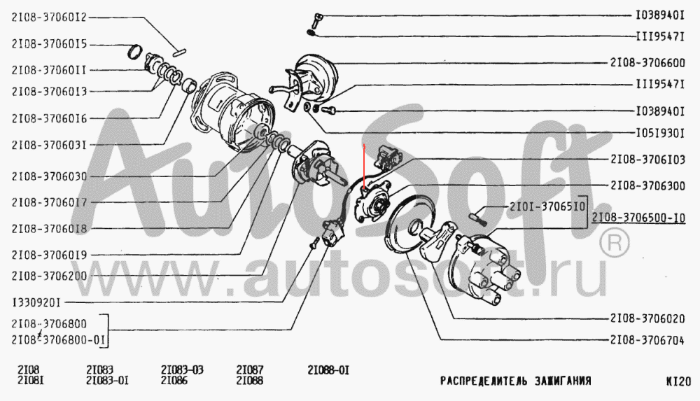

заварить или запаять 3 отверствия в коронке ЖЕЛЕЗНЫМИ пластинками и наглухо приварить коронку и механизм опережения после проделанной операции коронка должна свободно проходить в зазоре без зацепок об датчик Холла , в коронке должно остатся одно окно свободное В трамблере 4 отверстия расположенны точно под углом 90 град. относительно друг друга- так? какое из них надо оставить? В какой момент бегунка (который потом убереться) должна остаться дырка? Ну например- когда бегунок замыкает цилиндр №1, я мак понимаю, что в этот момент одно из отверстий (которое соответствует цилиндру №1) находится напротив датчика Холла- так? И его наверное надо оставить! Самое главное как нужно расположить Метелык??? От этого зависит синхронизация ВМТ и момента поджига искры? разброс получается 360/2-180 градусов? Я так понимаю, что в двигателе цилиндры нужно поднять вверх в ВМТ и подгонять под этот момент прохождение пустого окошка (которое для 1 цилиндра) через датчик холла. В противном случае получиться хрень- поршня сами по себе, искра сама по себе! И еще как и чем проточить основание трамблера от 2108??? У меня например токаря не- сколько там стачивать?

все правильно Вы поняли и на верном пути ,а вот сколько протачивать читайте выше пост # 46 и все что ниже - только внимательно ,точим все на токарном станке

LL_SS написал : Самое главное как нужно расположить Метелык???
по поводу метелыка выводим 1 цылинддр в метку ЗАЖЫГАНИЯ и смотрим на вкладыш который ствился между магнето и двигателем он текстолитовый , ставим зазор КОРОНКИ в датчик Холла, разьем Трамблера в верхнее положение, как на фото что постами выше ,вот в таком положении сверлим отверствие под шкворень Метелыка, у корпуса трамблера должно остатся место хода в лево -право (по часовой -против часовой стрелки) для более точной установки зажыгания

Хочу обобщить теорию: если что поправте!!! сам еще не делал
работы по трамблеру
  1. Разобрать трамлер, снять все ненужное пост 45
  2. проточить по размеру - пост 46 (можно-ли обточить болгаркой - если токаря нет???)
  3. приварить механизм опережения (нужна фотка)
  4. запаять (хол сваркой) или заварить железками любые 3 отверстия в коронке (нужна фотка)(проверить не цепляет-ли)
  5. выставляем цилиндр в момент зажыгания (Где ее Взять???) для этого : снимаем крышку магнето (чтобы видеть кулачкоые контакты) выкручиваем свечу на 1 цилиндре вставляем отвертку в цилиндр (на самом деле все равно какой цилиндр) потихоньку крутим коленвал до момента замыкания кулачка
    (получаем точку зажигания)
  6. вытаскиваем магнето - смотрим положение переходной шайбы (нужна фотка)
  7. обрезаем шток трамблера по размеру (хорошо-бы точное расстояние )
  8. выставляем коронку напротив датчика, совмещаем с положение разреза в переходной шайбе и наносим фломастером метку горизонтальной плоскости (нужна фотка)
  9. Отностительно нанесенной метки сверлим (каким диаметром?) дырку в вале трамблера.
  10. Крепим метелек на на валу с помощью штифта (где взять?) где нужно сделать проточку под пружину? - пост 48?
  11. фиксируем трамблер в место магнето
  12. закрепляем крышку трамблера пост 49 (нужна фотка)
  13. пробуем как при вращении коленвала крутиться коронка трамблера и проверяем, что в районе ВМТ цилиндра вырез в коронке проходит около датчика.
Электричество
  1. Ставим коммутатор (ВАЗ), катушку (Газ 406 двух выводная), пучек проводов (в Москве в Авто49 продается готовый со всеми разъемами)
  2. подключаем по схеме подключения
  3. пробуем завести
  4. проверяем опережение методом кручения трамлера (чего должны добиться?)
  5. должно работать
Подправте если что не так????
