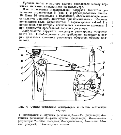

Виталий С написал : Вот моя переделка зажигания на УД-25. Коммутатор от Оки. С хвостовика привода сточены выступы и к нему приварен хвостовик от тракторного магнето. Один паз стакана прерывателя заварен полоской металла от магнитопровода трансформатора.
Для того, чтобы коммутатор крутился в нужную сторону, коммутатор и регулятор оборотов поменяны местами и установлены через изготовленные переходники. Теперь будут работать и центробежный и вакуумный регуляторы. Вставка с вентиляцией картера удалена. Вместо неё я просверлил отверстие в переходнике, потом туда трубку вставлю.

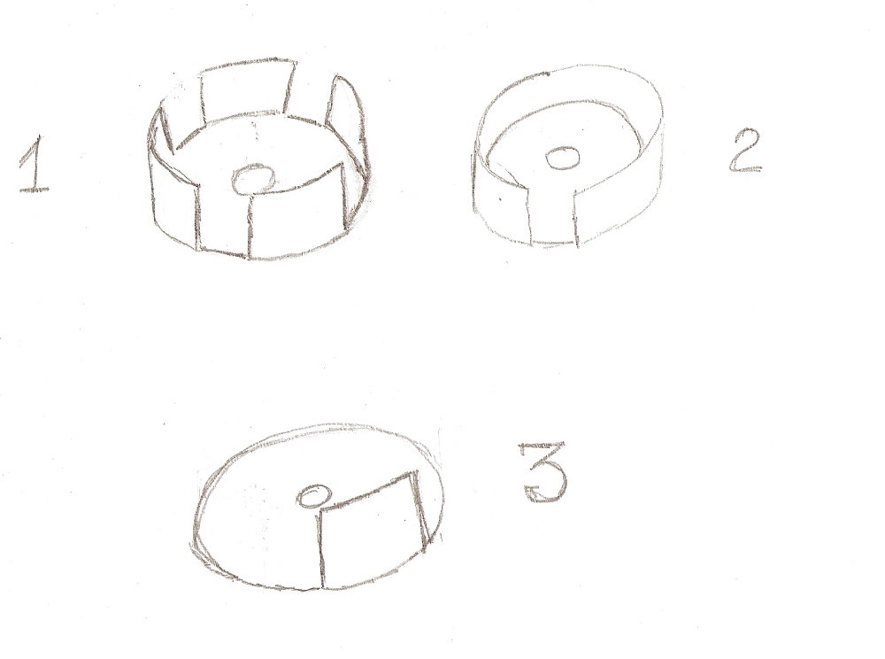

18.10.2011 в 22:08:58
Добрый день всем участникам форума. Решил вставить свои две копейки в тему переделки СК-12 на электронное зажигание. Учитывая опыт, пришел к выводу, что все блоки должны быть унифицированными и покупаемы в ближайшем магазине автозапчастей. Премного благодарен своему земляку - Юрию за мысль использовать электронное зажигание. Схема зажигания у меня такая же, только я использовал корпус от старого магнето. На моем тракторе МТЗ-082 не устанавливался аккумулятор. Для питания при запуске установил мотоциклетный аккумулятор на 12 вольт. В схему электропроводки ввел два тумблера 1- для отключения аккумулятора от общей сети трактора, 2-для отключения аккумулятора и генератора от сети
