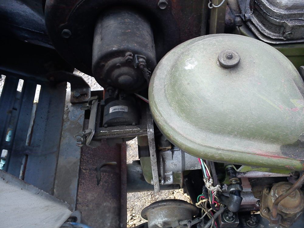

BECHA, Добрый день.
Есть мотоблок МТЗ-06. Двигатель СК-6. плохо заводится, а если заводится, то неустойчиво работает. Есть подозрение на магнето. Искра на свече исть, но из второго выхода лупасит дуга. Магнето двухискровое, левого вращения, электронное. Снял, открыл, чисто сухо, катушка зажигания слегка потемнела в одном месте.
Собрал, покрутил в том выходе что на свечу - темно, второй свободный дает разряд.
Если есть мысли, поделись пожалуйста.
С уважением, Wладимир.

На корпусе наблюдаю следующее: Винтик проходит через корпус. С внутренней стороны к нему приклепана клемма а к клемме подсоединены один из проводов катушки, которая в корпусе, и провод идущий из эпоксидной схемы, а снаружи гайки к которым крепился провод кнопки остановки двигателя. Со свечей буду завтра экспериментировать, под рукой нету. Попытаюсь фото прикрепить, пока, правда, не получаетсчя. А заглушка там дествительно есть, только там она все время была. Может дело и не в магнето? Но как убедиться, что оно не пробивает на корпус?
Wладимир написал :
Пока я тут пытался с фото разобраться... На твоем фото один к одному.
