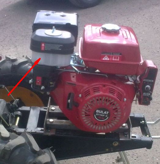

UmWW, не морочьте мне одно место, я эти фильтры каждый день вижу. И вижу что с движками после хреновеньких сухих фильтров (если использовать хорошие сухие, то может и ничего, если пыли немного). На всех мотоблоках должны стоять фильтры с масл. ванной. Так положено для условий повышенной запыленности. Стрелкой показана ванна.

52dim написал : вижу что с движками после хреновеньких сухих фильтров (если использовать хорошие сухие, то может и ничего, если пыли немного). На всех мотоблоках должны стоять фильтры с масл. ванной.
А я вот вижу обратную тенденцию. Взять хотя бы ваш Украинский мотоцикл Днепр сначала был с маслянной ванной фильтр, потом стал сухой. Так же и на мотоблоках. У меня Хонда с сухим.

UmWW написал : ни в одном из представленных воздушных фильтров масло для фильтрации воздуха не используется.
Если Вы не сочтете за труд посмотреть на картинку то увидите там и фильтр с масляной ванной.
52dim написал : На всех мотоблоках должны стоять фильтры с масл. ванной
52dim, добавляйте что это Ваше личное мнение, а не истина. Практически все современные трактора, расчитанные для работы в особо пыльных условиях имеют сухой фильтр.

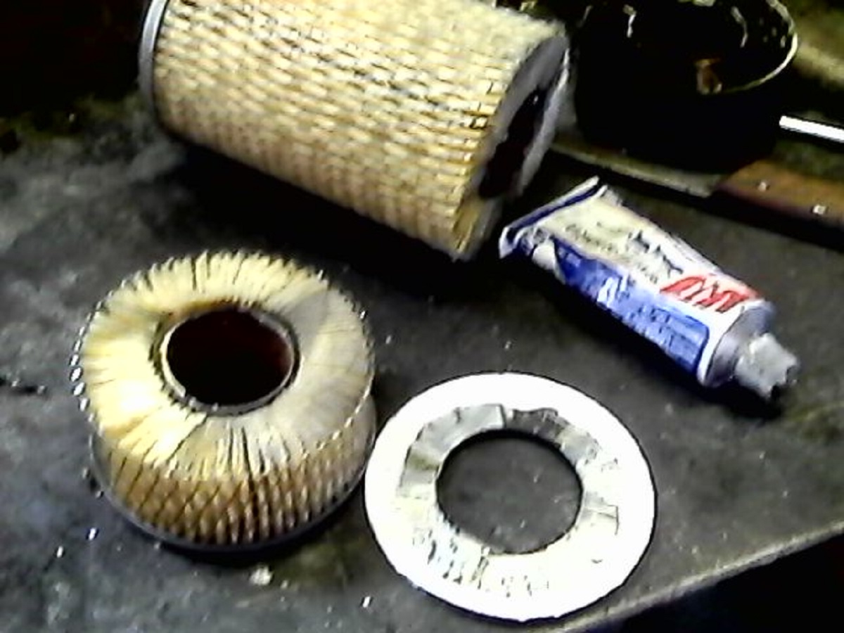

valerich написал : Ну не покупать же кусок гофрированной бумаги за 600 рублей

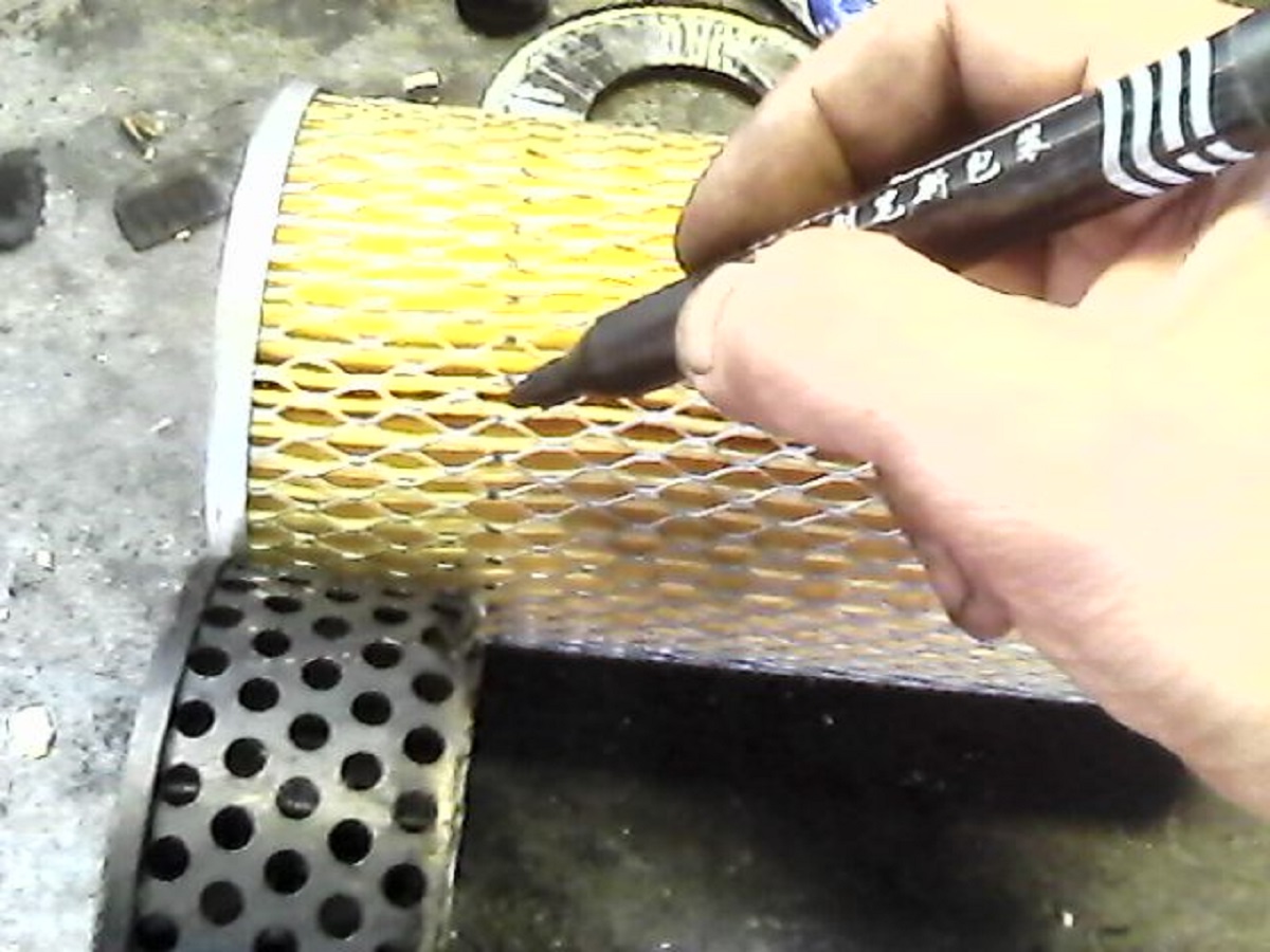

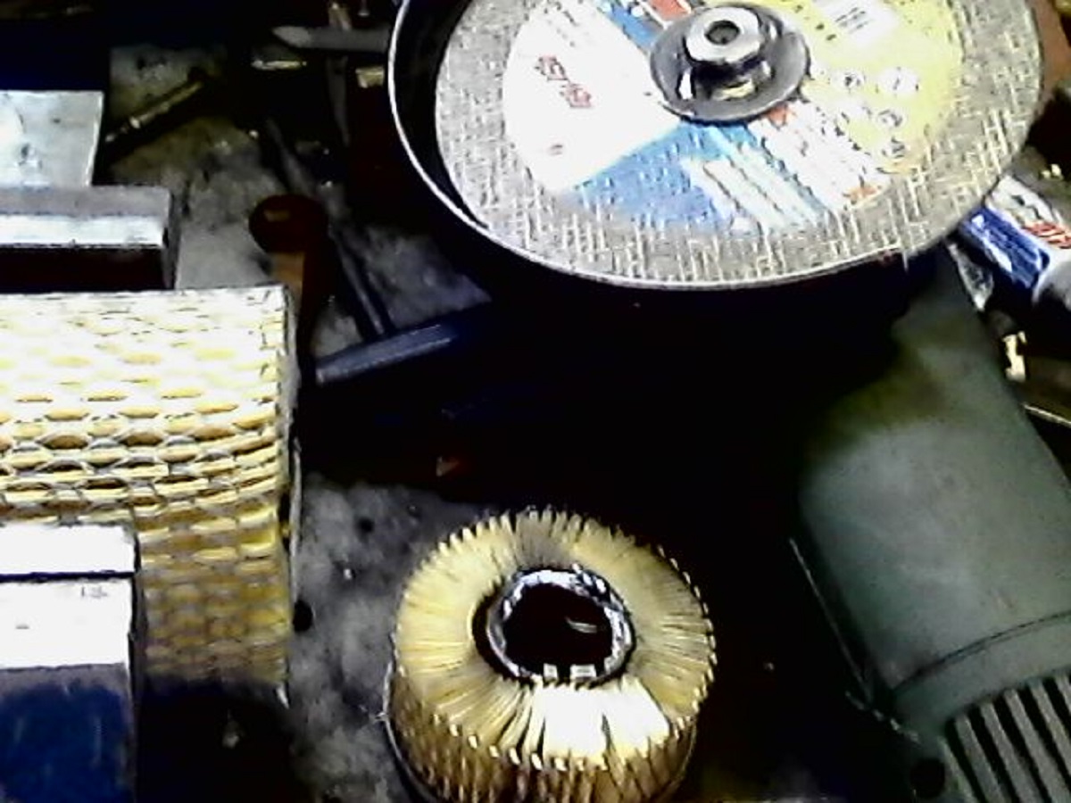

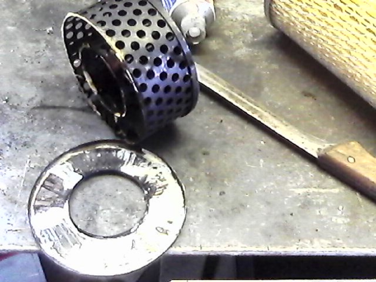

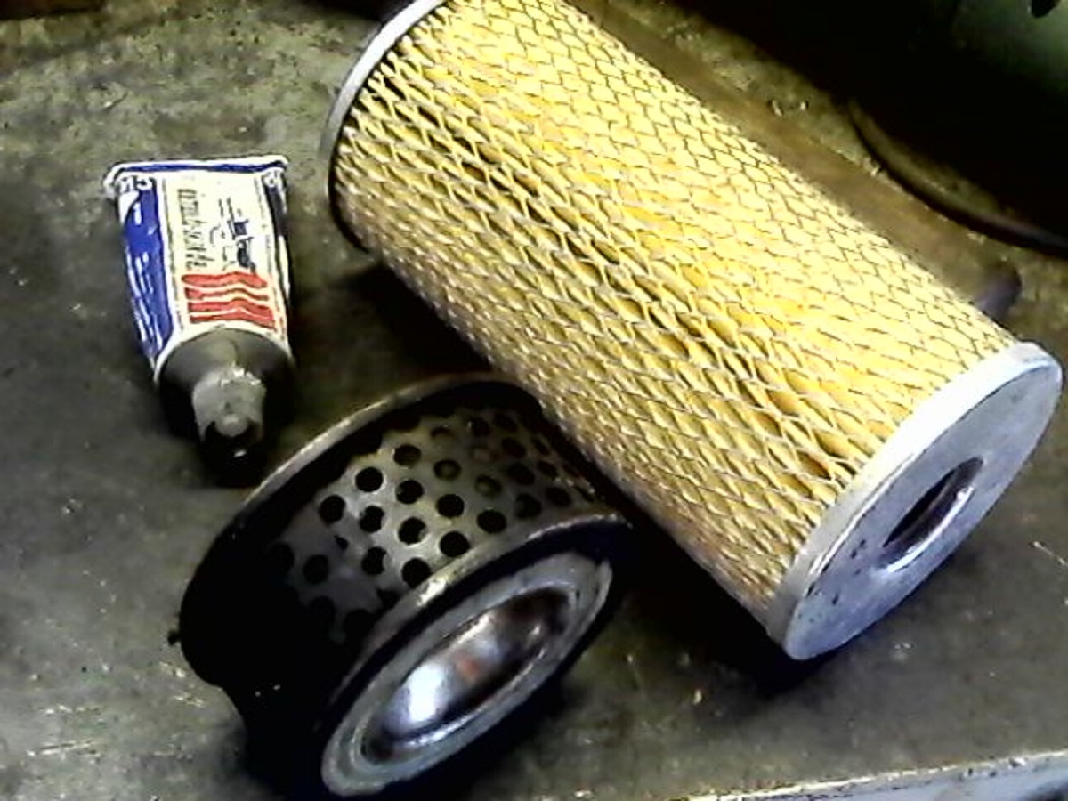

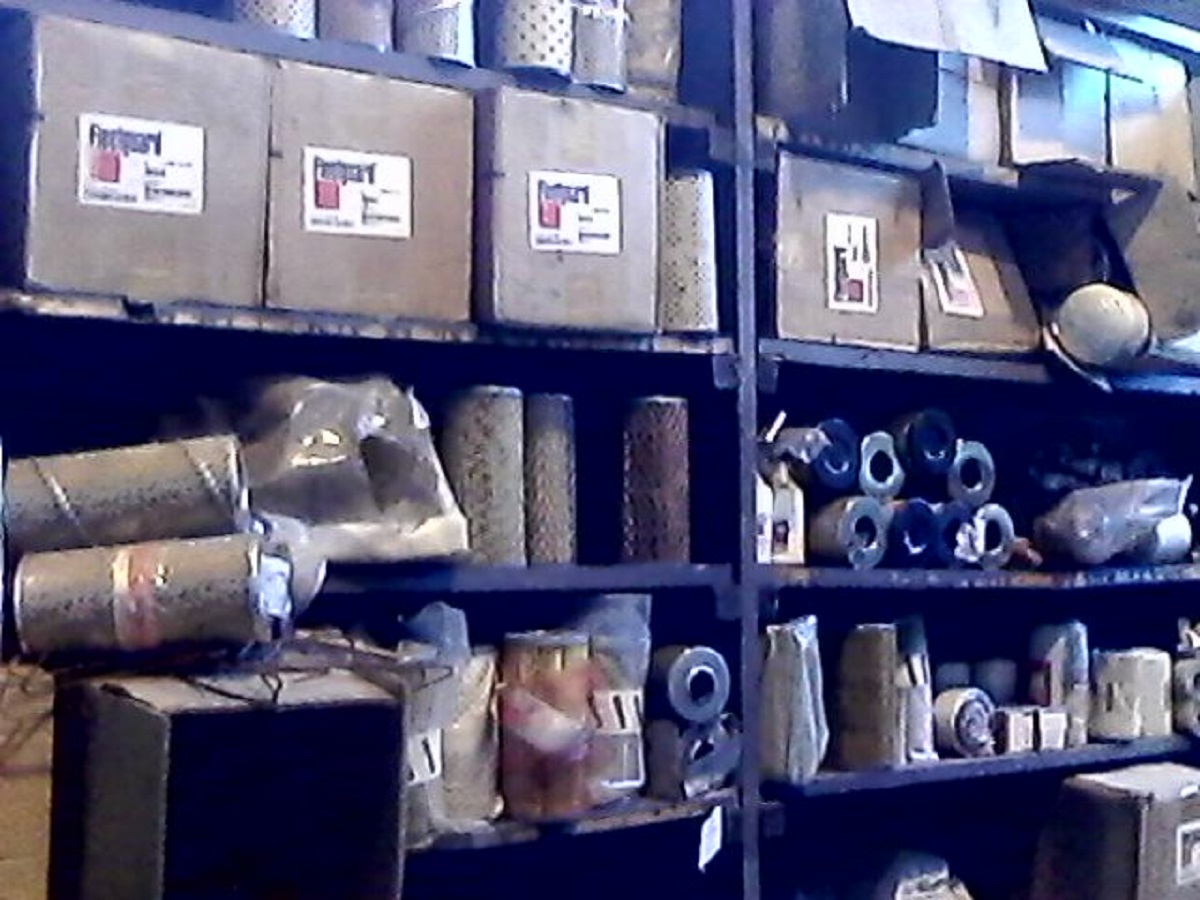

Согласен. Есть выход подешевле. Находим в магазине или на складе самые дешёвые, или вообще неликвиды. Подбираем по близкому диаметру, длина пофиг. И как оказалось, пофиг масляный он или воздушный-всё равно работает. Далее размечаем, режем болгаркой, вклеиваем жестянки герметиком, продуваем от пыли компрессором и ставим на место.
Сам таким пользуюсь, менять не жалко. На работе много жилых вагонов с электростанциями, денег на расходники не предусмотрено, тоже идём по этому пути.
