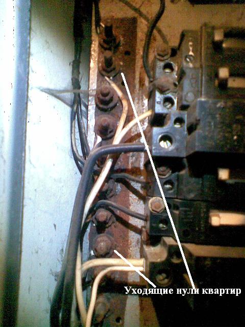

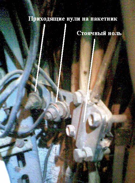

Noland написал : "уходящие концы квартир" - это проводники рабочих нулей (речь о них) с нулевых колодок, которые пошли в квартиру.
Да.
Noland написал : Проводники рабочих нулей одной квартиры не должны быть подсоединены к нулевым колодкам других квартир.
Да.
Noland написал : А то может при выключении АВ, если коснуться рабочего нуля - ёбом токнет. Правильно я понимаю?
Верно. Кто знает, какой контакт на нулевых колодках. Рабочий ноль на любую квартиру может отвалится: 1-с корпуса эт. щита 2-приход пакетника 3-уход пакетника 4-в счетчике 5- на нулевой колодке квартиры 6- перемычка на нулевой колодке

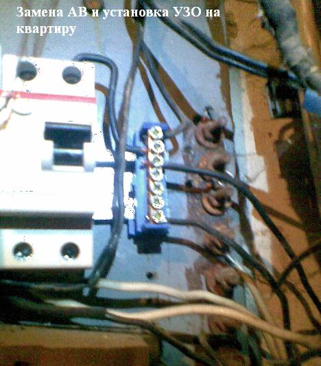

Scorpio* написал : подскажите можно ли здесь сделать зануление ( дом с эл.плитой) через болт к щитку, для последующей корректной работы УЗО.Электрики подключили вводной автомат, ноль взяли с щитка.
Да, но только то, что было для электроплиты. Учтите комментарий под, выше приведенной, ссылкой по расположению электроплиты, а так же комментарий над ссылкой и саму ссылку.
Если жила однопроволочная класс гибкости 1, то так и нужно оконцовывать под болт.
