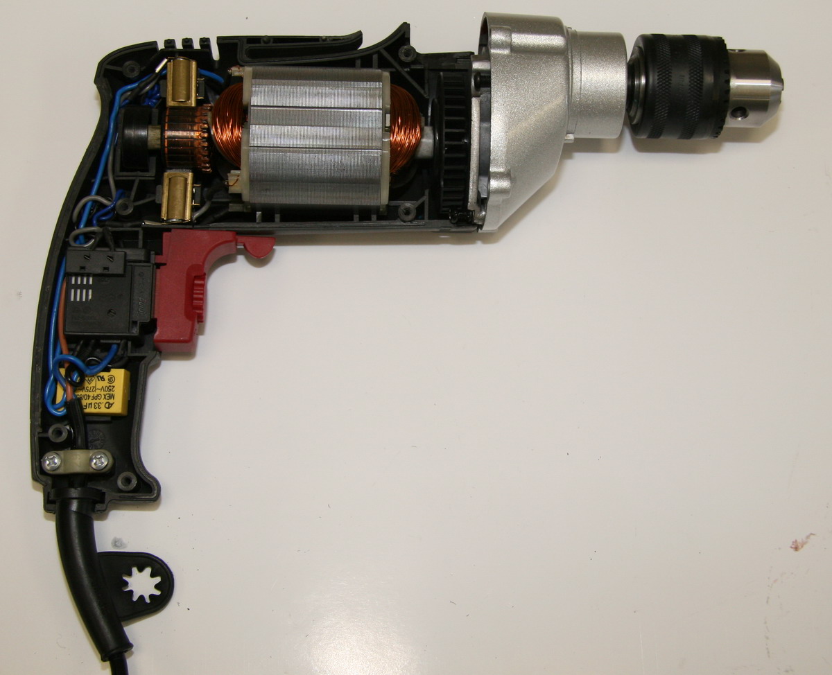

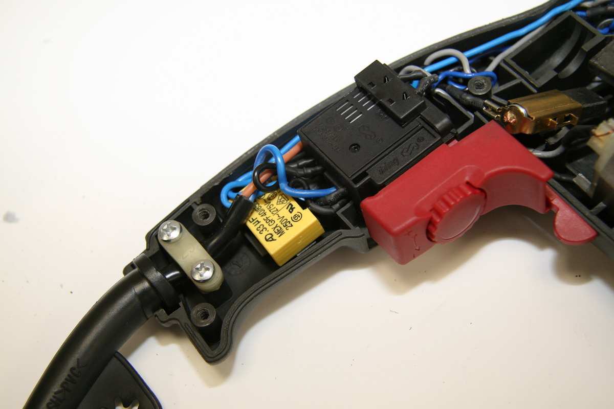

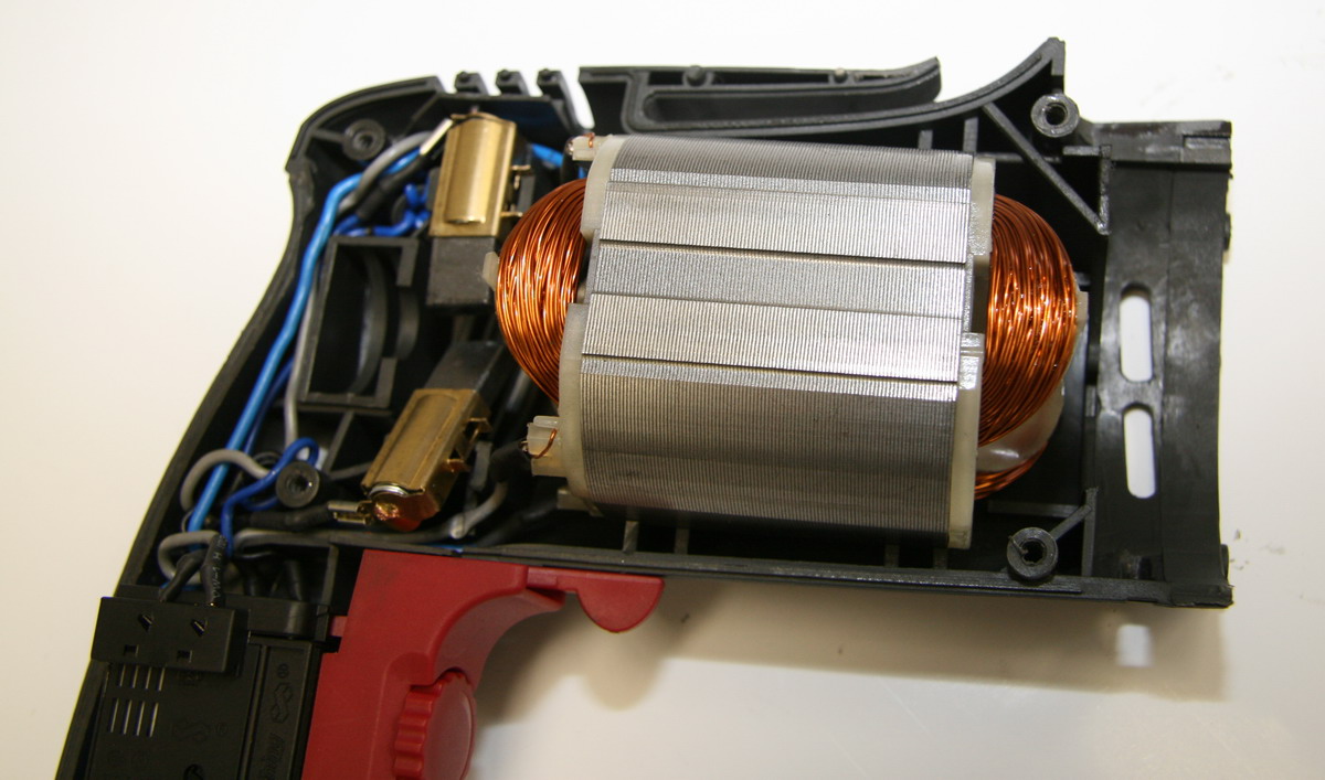

Да так вот дрелька которую уже успели обсудить...
Дрель ударная PRID13-1, паспортные данные: Мощность: 810 Вт. Обороты: 0-2500 об/мин. Патрон: 13 мм под ключ. Макс. Ф сверления: дерево 25 мм. сталь 13 мм. бетон 13 мм.
Вес: 1,78 кг.
Ну ничего сверх нового... Крепенькая ударная дрель с алюминевым редуктором. Порадовало, что вал опирается на подшипники, а не на втулки как у большенства китайцев. Якорь+ статор анологично УШМ - твердая 4 (по 5 бальной сис-ме :)). На счет патрона, с одной стороны б/з патрон был бы удобнее, тогда можно юзать как сетевой шурик, но с другой стороны при ударном сверлении под ключ надежнее. С другой стороны патрон не такая дорогая вещь - при желании можно и заменить. Стабильные обороты со старта. Даже при незначительном нажатии дрелька начинает "двигаться", т.е. нет провала в начале как у большенства китайских собратьев. Пластик - 4 с минусом, даже 3.

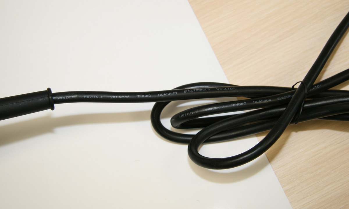

Сетевой кабель. Касаемо всех девайсов... Кабель 2 метра. Как писал выше - можно длинее. Оплетка пластиковая, т.е. на наших морозах есть вероятность угробить эту часть девайсов. Сечение во всех кабелях - 1,5 мм.
