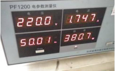

А как тестировали? По-моему, с измерением реальной мощности те же проблемы, что и с измерением крутящего момента - слишком сильно результат будет зависеть от методики. К тому же, кроме отдаваемой мощности есть много других характеристик инструмента.

Мы тестили очень просто инструмент подключался к прибору показывающему напряжение сети в текущий момент (т.е. учитывался тот момент что в сети может не быть 220V) и прибор показывал какой ток потребляет девайс на холостом ходу и под нагрузкой... ну а дальше закон Ома никто не отменял :) Хотел выложить фотки, но не нашел. :( (недавно комп реанимировали не вся инфа сохранилась)

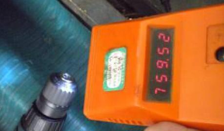

Вот нашел 2 фотки. Это мы тестили сетевой шуруповерт. Сорри за качество ... что имеем.
На первой фото приборчик с показаниями - там все наглядно... На второй измерение количества оборотов.

Т. е. речь о потребляемой мощности. Ясно. И что, хоть у кого-то из испытанных она соответствует заявленной? Диолд испытывали?

Ну не буду врать, когда получили эти приборчики (долго просил китайцев мне прислать их), протестировал в первую очередь нашу собственную ТМ... есть что дорабатывать! :) Больше всего было вопросов к 125 УШМ нашей марки - но в января 2010 года получаем уже "исправленный" товар... Из наших марок: DWT - нет вообще вопросов... все как на бумаге... Stern - 125 МШУ, пару дрелей, маленькая ленточка, горизонтальный перф. Ну короче около 80% правда, 20% с заниженной на 10-25% мощностью... Хотя опять же мощность под нагрузкой определить сложно, но старались нагрузить максимально...
