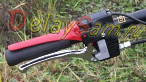

Pavel003 написал : (чаще всего,когда по ошибке,вкл.задний ход
На НМБ задний ход работает при выжатой правой ручке, отпустил - остановил, вперед наоборот, причем основное сцепление работает в обеих случаях. плюс
Бело написал : Красная ручка - зажигание - отпустил - заглох
Подробней можно посмотреть http://www.delaysam.ru/sadtech/sadtech1.html

valerich написал : в смысле её держать надо?
Да

valerich написал : Там просто ручку сцепления отпустил - всё никуда не едем. Что бы ехать надо держать её постоянно, как у меня на Салюте теперь, так же.
Есть небольшой нюанс - при движении задним ходом мотоблок поднимает рукоятки вверх, т.е. после разворота, если забыл переключить скорость на 1-ю или 2-ю, чуть тронул сцепление, мотоблок начинает пятиться назад и задирать ручки вверх, удерживаешь его за рукоятки и еще сильнее прижимаешь рычаг сцепления, мгновенно отпустить не получается, если сзади стена или какое-то другое препятствие, то может и прижать.
