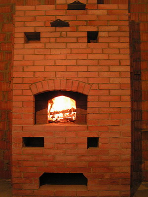

есть в голове идея симбиоза русской печи и мангала т.е. в шесток сделать углубление для углей (мангал) а варочную камеру покороче (не спать же на этой печи) по порядовке проще подссчитать насколько меньше кирпичей приобретать

может что тут подглядите: Уличная русская печь Ну еще вот тут показана книжка-практическое руководство "Уличные очаги" - http://www.booklandija.ru/index.php?name=News&op=article&sid=1852
Ну и так... надергал картинок из интернет по русским уличным печам (первые 4 - это фотки в процессе строительства):

  1. Схему уличной печи эту видел - оценить количество кирпича не получилос.
  2. Книгу скачал и посмотрел - там похожая схема. Без порядовки.
  3. откуда картинки (первые четыре)?!?! очень похоже на желаемое! как раз странное углубление в шестке!
морально готов ваять из головы с нуля

lobanov написал : откуда картинки (первые четыре)?!?!
вот тут они: http://pechka.org/foto.html но там нет порядовки

эээх сайт ничей и ниочем без контактов а http://pechka.org/uploads/foto/foto/8.jpg это то что я имел ввиду
еще больше стимул для труда спасибо

а странное углубление в шестке не что иное как подсоединение трубы самовара
