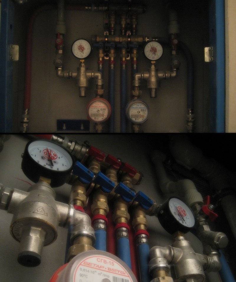

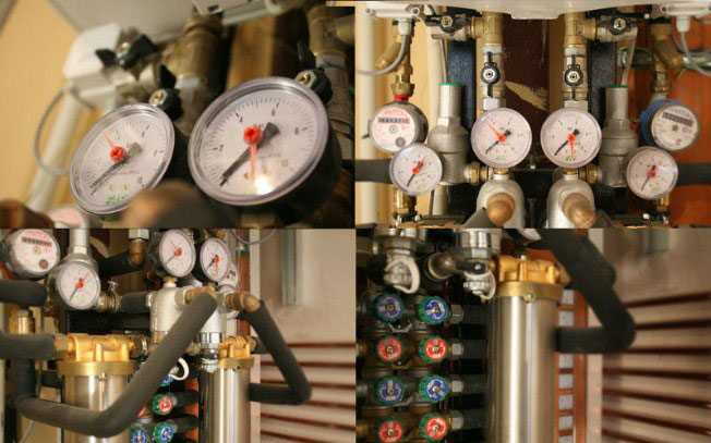

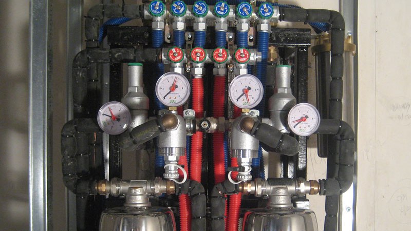

Медью я делаю только узлы водоподготовки. У меня есть своя авторская компоновка, которую в разных вариациях я использую практически во всех своих подрядах -- это пятислойное двухплоскостное расположение коммуникаций, которое монтируется и демонтируется для обслуживания в сборе, то есть по-сути коробочное решение, которое с уважаемой компанией мы сейчас окукливаем в новое товарное предложение. Для той же компании мною придуман ряд компоновок, позволяющий через те же коробки решить проблему нехватки монтажных мозгов по части компактности сборки. Обещается, что в 13 году будет прорыв с фаром на эту тему, поэтому молча ждем новостей от патентного поверенного. Я без иллюзий на все это смотрю, поэтому никакого блицкрига не будет -- всё как всегда упрется в местные реалии. Другое дело, что кроме фара полностью комплектными шкафами заниматься вообще никто не хочет. Есть потуги на отоплении, но опять же, все везде по-разноу, поэтому принято считать, что универсального решения не может быть. Пробую бороться с этой глупостью, поскольку сам из раза в раз делаю одно и то же. В какой-то момент дошло уже до того, что выхожу на объект уже с заготовками. Так что вполне логично, что все в итоге сложилось в "коробочное решение". Выглядит оно вот так. Секция с магистральными фильтрами стала тоже модульной, работа с производителями фильтров сдвинута с мертвой точки, так что теперь есть варианты уже для самых разных фильтров, не только аквафора. По месту на объекте я могу что-то улучшить или упростить по текущей задаче, но общая суть никогда не меняется. Это медь. Раздача может быть чем угодно: хоть м/п, хоть пексом, хоть медью, как вы любите. Все со всем совместимо.

Второй шкаф пытаюсь протолкнуть для провалившегося в продажах параллельного коллектора. Это тоже авторская компоновка, тоже медь, но тут вообще все как вы любите -- вся раздача медная ))))))). Конечный вариант этого шкафа претерпел некоторые изменения, которые я показать на данный момент не вправе, поскольку все завязано на принципиально новый кронштейн, которого у фара для этого коллектора на данный момент не существует в принципе. Когда он пойдет в производство -- черт его знает, так что с параллельным коллектором пока зависон. Зато уже можно видеть, что аквафор перестал быть единственным в проекте.

Для суперузких мест есть свои решения. Больше скажу, каждая ниша требует своего уникального решения по кронштейну, на который уже легко монтируется та или иная "коробка". С точки зрения непрекращающихся изобретений самыми сложными являются дома с полипропиленовыми стояками -- там одно только создание вменяемой входной группы представляет собой дичайшую заморочку с компенсаторами, чтобы живущая своей жизнью общедомовая собственность не давила на собственность жильца. Сколько работаю, еще ни одного монтажника не видел, кого этот момент хоть на грамм волновал.
А так красоту можно из любого говна слепить. Вот например для желающих подешевле некуда. Мудацкая последовательность приборов установлена проектом, не мной. Цена такой радости меньше 10, зато тут тебе и евроконус, и пресс, и какава с чаем, и все это легко тасуется между раздачей и вводами. Жаль валтековский ассортимент тогда скудный был, а то можно было бы прям брендовый шкаф собрать )))))). Кстати, все это стоит до сих пор. Еще и нас переживет.

Судя по фотке, вы Buka с форума homemasters, т.к. он выгладывал фотку http://homemasters.ru/forum/index.html?showtopic=18889&view=findpost&p=209048 .
