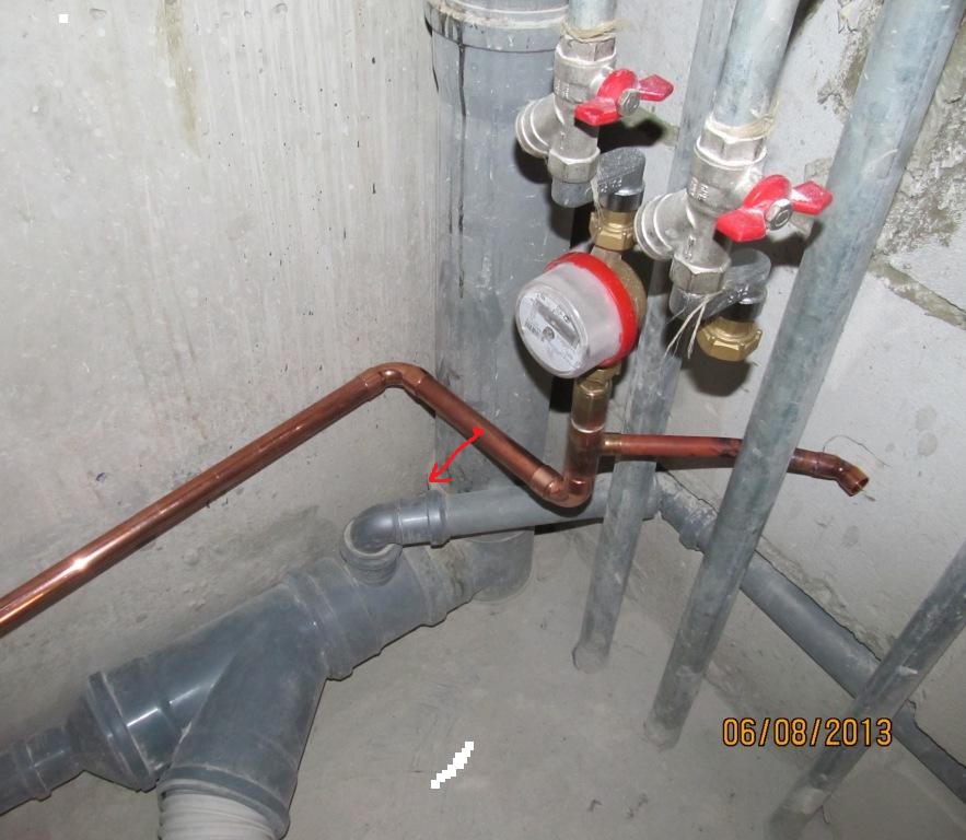

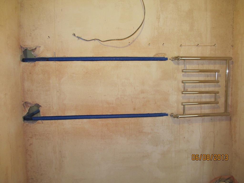

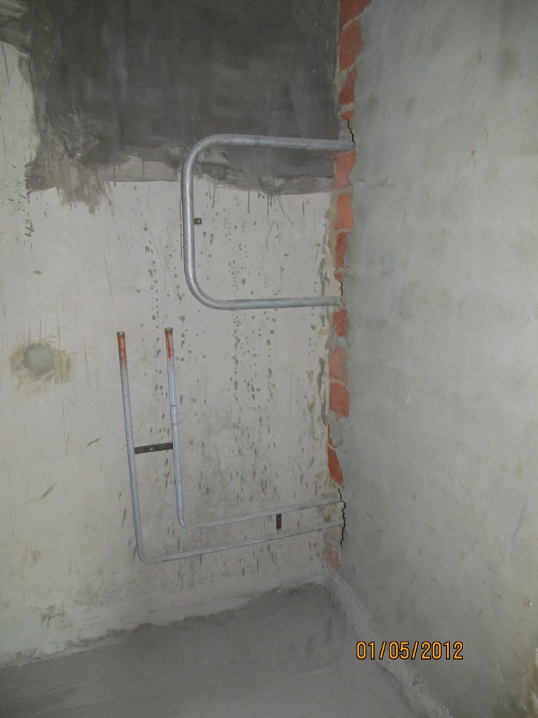

Слушатель написал : Вот перевесил полотенчик на другую стену - добавился поворот 90 + 2,5м трубы и два поворота возле самого ПС (хром). А было все прямое. Хоть и 1/2" от стояка, но провел 20 трубой, повороты плавные, возле ПС хром-узлы 3/4"-1". Греет не хуже старого и думаю за счет "излишеств".
С точки зрения гидравлического расчета вы однозначно ухудшили показатели системы. Но это к слову. Не все хорошо, что вам кажется таковым. Но не суть.
Не нарушатся показатели трубы ))). Грейте сколько влезет. Нагрели и согнули как вам надо. Всё.

Holodilnik написал : С точки зрения гидравлического расчета вы однозначно ухудшили показатели системы.
Сравнивать с тем, что было, лишено смысла, т.к. ПС там не нужен. При переносе сделано максимум чтобы показатели системы снизились минимально. Если можно сделать больше - с интересом выслушаю небольшой оффтоп, о подключении ПС тут есть отдельная тема. Логика преобразований -
Holodilnik написал : Не нарушатся показатели трубы ))). Грейте сколько влезет. Нагрели и согнули как вам надо.
Да. Потренировался сегодня уже на кош... 15-й трубе. Нагрел, остудил в воде, согнул, нагрел опять, дал остыть - труба вновь зазвенела. Вот получится ли так с 22-й... Кусок 200мм. Гнуть целый хлыст с последующим обрезанием душит жаба - не погну ли лишнего. Взято с небольшим запасом, а новый хлыст что то около 1150рэ. Вот это зловредное место, мешает кан. стояк, показал направление изгиба.

С Гордиевым узлом справился, тут вправо к минираковине, вверх водогрейка и толчок, влево душ, мойдодыр и стиралка.

Слушатель написал : С Гордиевым узлом справился,
У меня конечно опыта не много, но имхо, можно было поставить пару уголков, чтобы не мучаться с этими изгибами.

UncleSam976 написал : У меня конечно опыта не много, но имхо, можно было поставить пару уголков, чтобы не мучаться с этими изгибами.
Мне уголков не жалко, труда не жалко, жалко динамических потерь в тракте сложной конфигурации. Там углы мизерные. А гнуть с отжигом оказалось настолько легко, что и разговора не стоит. Для небольшой (до 15град.) рихтовки не нужно никаких особых приспособлений, место изгиба не теряет геометрию, 15 трубу изогнул в ладонях, на 22 тапком наступил.
